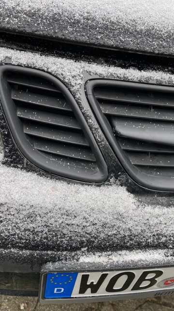

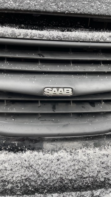

Heute mal den Grill eingebaut und man sieht eben die kleinen Falten um den Saab Schriftzug und viele Anfängerfehler sieht man nicht durch den steilen Winkel.
Irgendwann nochmal dran setzen, aber erstmal werden ich versuchen den alten Grill zu retten.

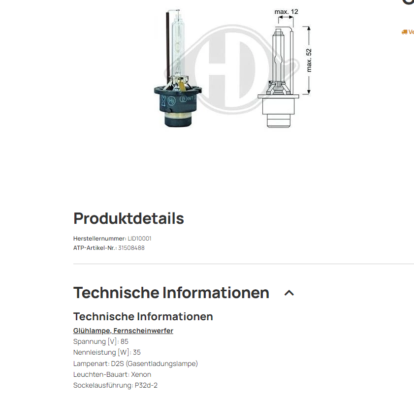

Statt einer D2S habe ich eine D2R angeschlossen, damit der Reflektor genutzt wird.
Im Modelljahr 2002 waren noch Xenon-Brenner mit D1S verbaut.
Hast du die Xenon-Lampen in die H7-Scheinwerfergehäuse eingebaut?

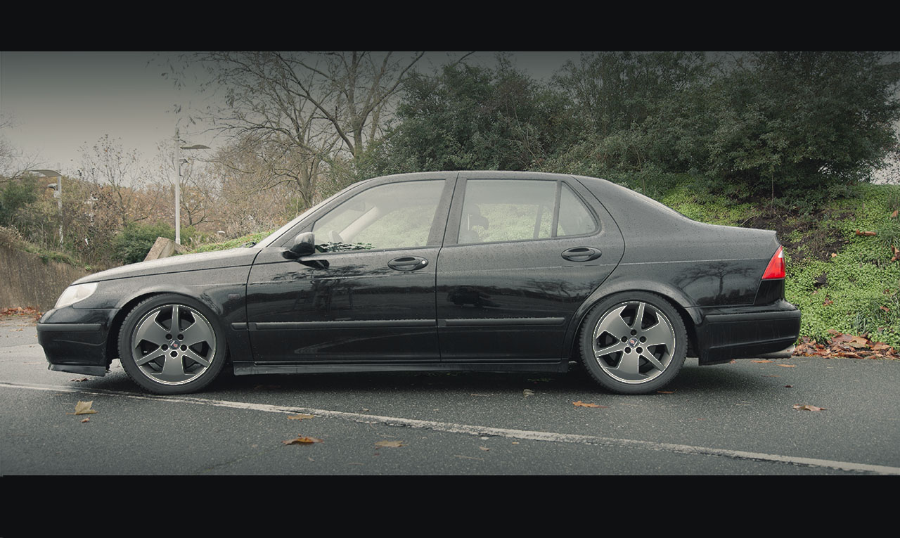

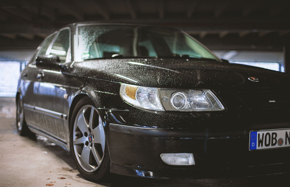

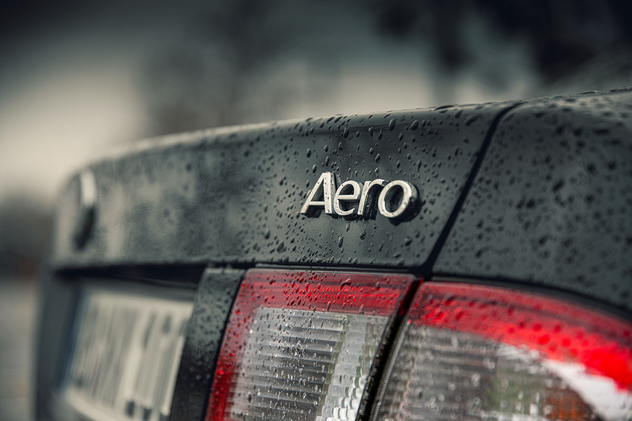

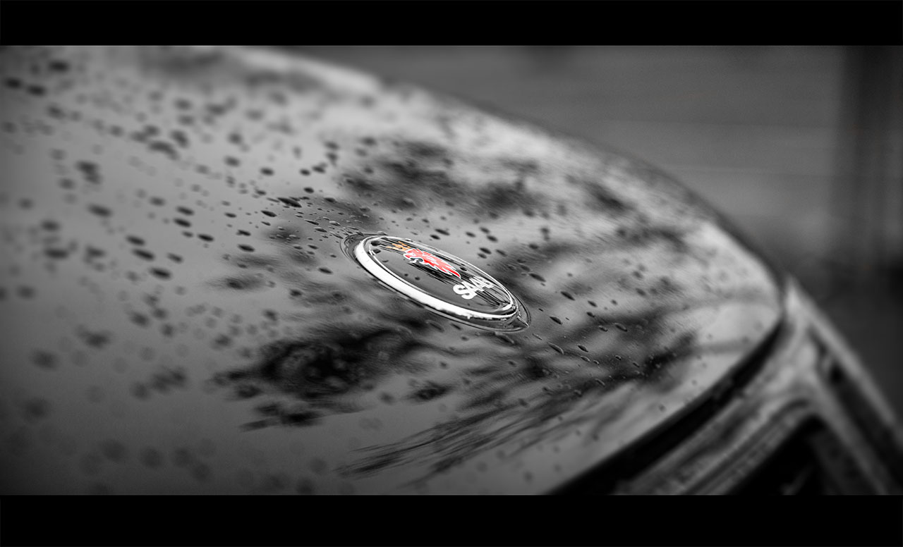

Die kurzen Regen Schnee Pause genutzt, um einfach mal so das Auto zu fotografieren. Nahaufnahmen vom Scheinwerfer folgen noch, aber sie leuchten schon.
Sehr schick :top:
Da kommt man ja direkt wieder auf den Geschmack...:ciao:...sieht richtig gut aus:top:
Feines Auto :top:
Sogar in der richtigen Farbe. [emoji106]
Sehr schön! :top:

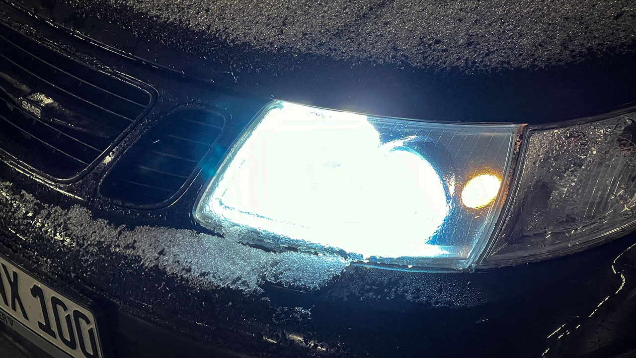

Anbei ein Foto von den neuen BiBi Xenons :-) 8000 Kelvin auf Haupt und Fernlicht. Hatte leider den ND filter vergessen, darum völlig überstrahlt.
Das Foto von den D2R Brennern von außen, versuche ich morgen zu machen.

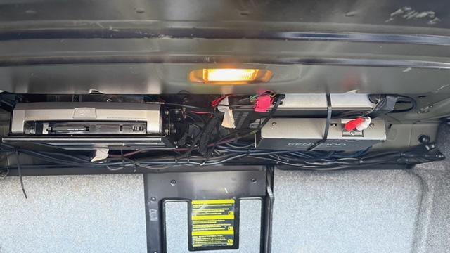

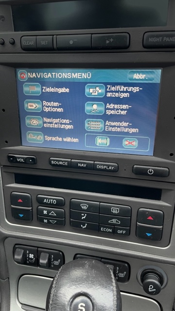

Heute war mal der ganze HIFI Krams dran, das Kabelchaos etwas bereinigt und versuchen das Navi zum Laufen zu bringen.
Dank einer uralten Reinigung CD, die immer belächelt habe, funktioniert das Navi wieder. GPS verbunden, Sprache usw. funktioniert.
Natürlich ist es völlig veraltet und brechend langsam, man kann aber mal die Karte nebenbei laufen lassen :-)
Wieder deine Baustelle weniger

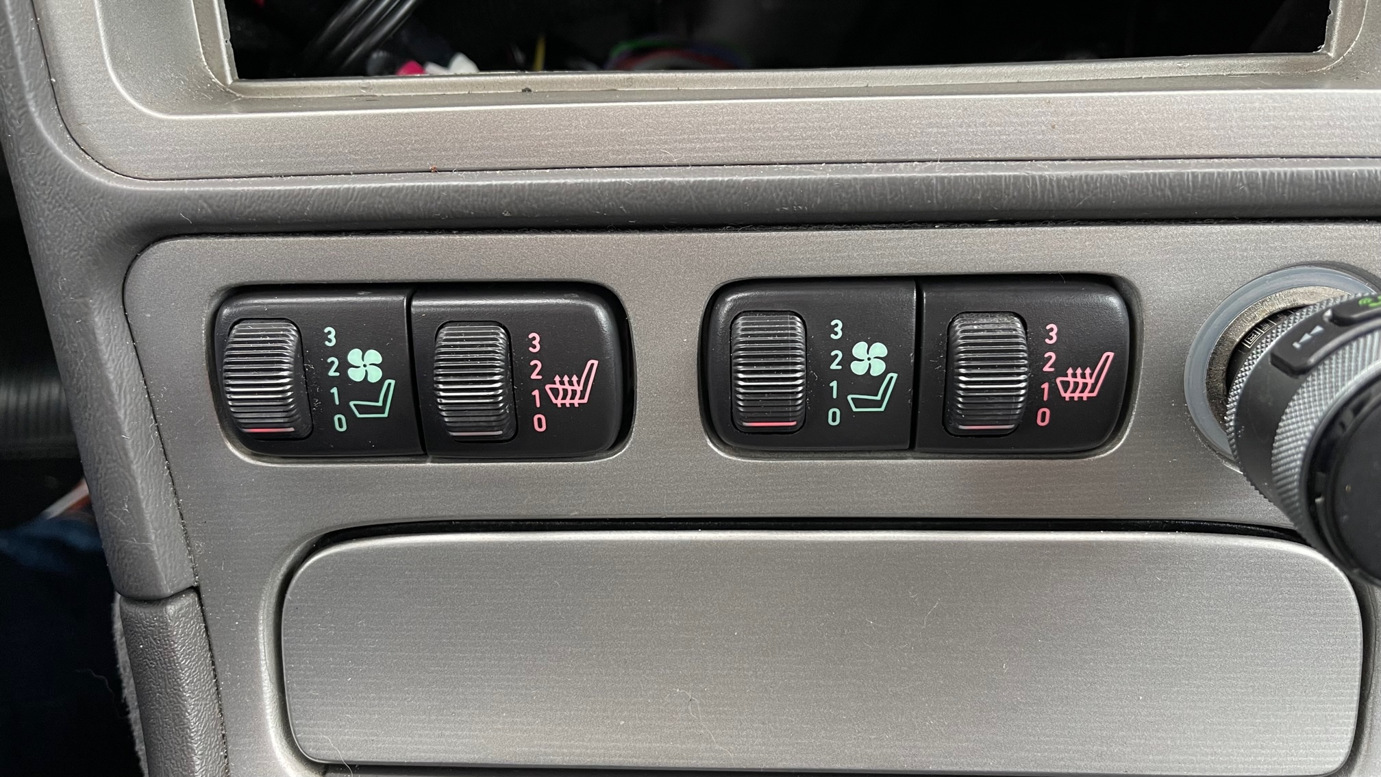

Heute mal für die Beifahrerin was umgebaut am Darth Vader Dienstwagen....weiss gar nicht wie sie darauf kommt.
Weil der Saab ja nun ein Exot war und immer noch ist, 4-mal der gleiche Regler für Sitzheizung und Belüftung doch zur Verwechslung einladen, habe ich mal einen Farbcode erschaffen:
Rot Warmer Hintern
Grün Kühler Hintern
Blau habe ich auch probiert, aber das sah etwas sehr fremd aus, darum Grün.
IMG_5913.thumb.jpg.bed062a8ad0be25659adbc55c5e136c5.jpg IMG_5913.thumb.jpg.bed062a8ad0be25659adbc55c5e136c5.jpg
Nette Idee! :top:
Nun nur noch den Strich auf dem Regler auch in Grün... :rolleyes:
War der Plan, aber dann sagte der Beutel mit den grünen LED´s, bestell mal Kumpels :aetsch:
