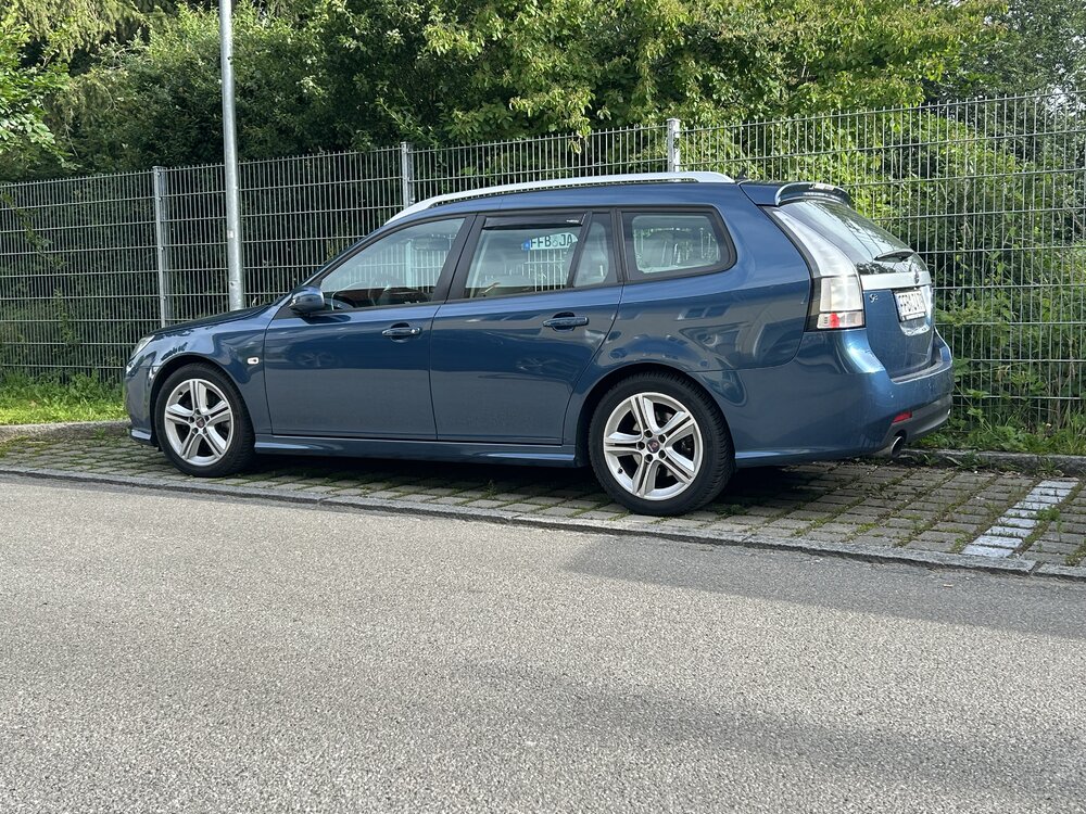

Anbei ein Bild von meinem, zwecks dem Höhenvergleich...kann auch sein das es einfach wegen den Reifen so hoch vorkommt...😅
