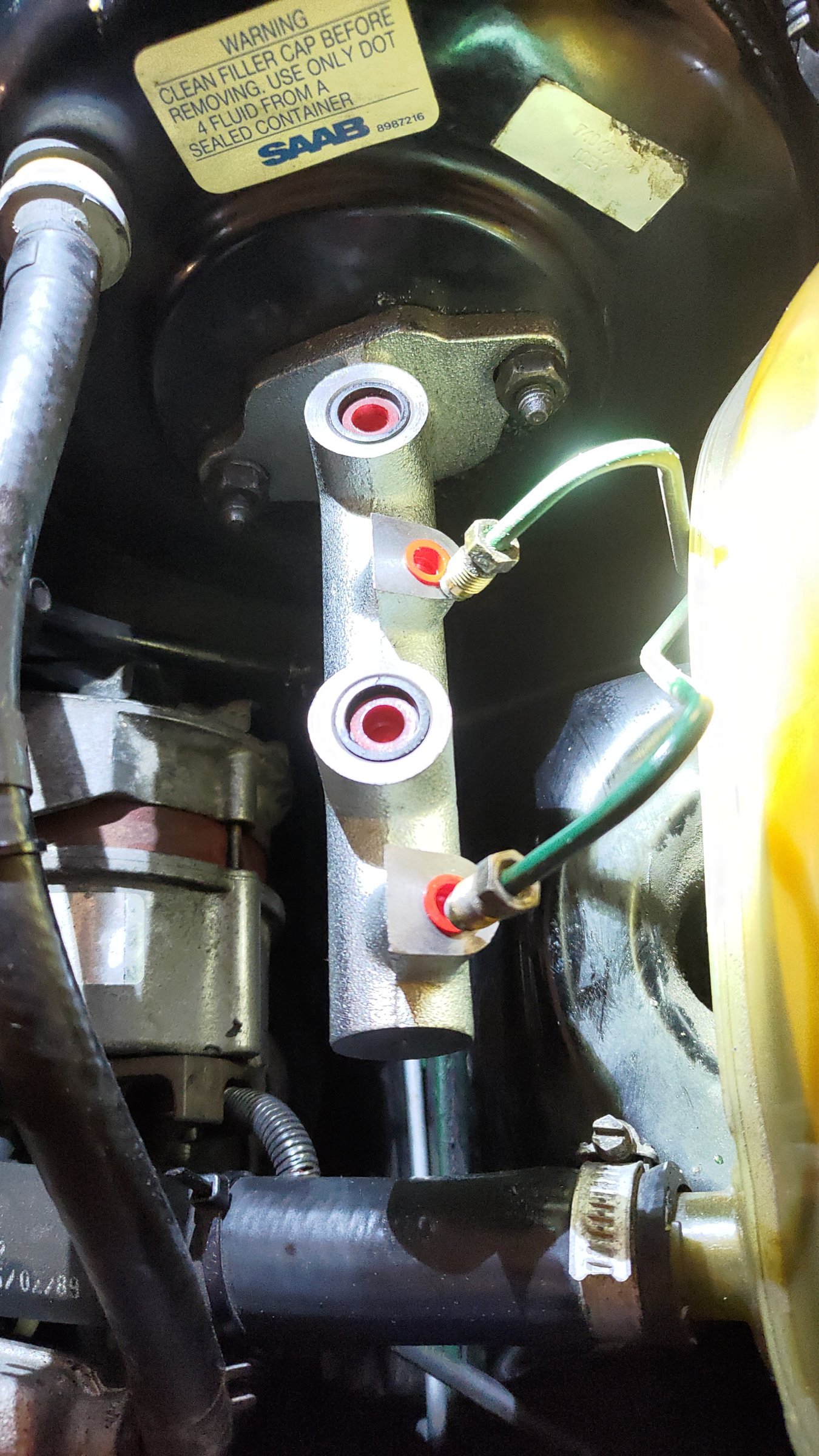

Ausbau des alten Hauptbremszylinders:

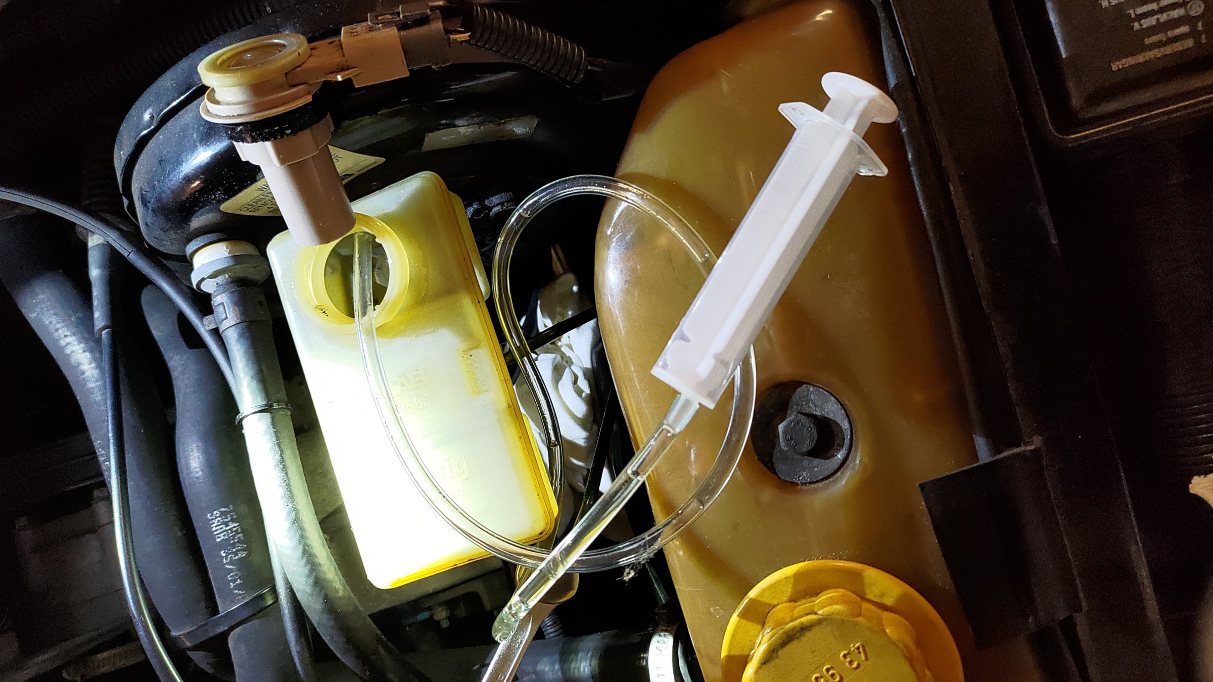

  1. Mit der Spritze und einem der Schläuche aus dem Bremsentlüftungsset möglichst viel Bremsflüssigkeit aus dem Behälter entfernen und in das Gefäß für alte Bremsflüssigkeit geben. Bei einer 20ml Spritze muss man ca. 5 mal entleeren

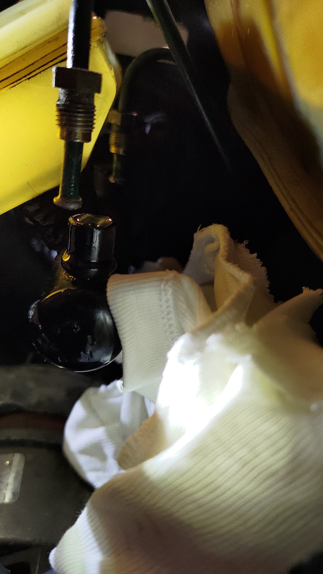

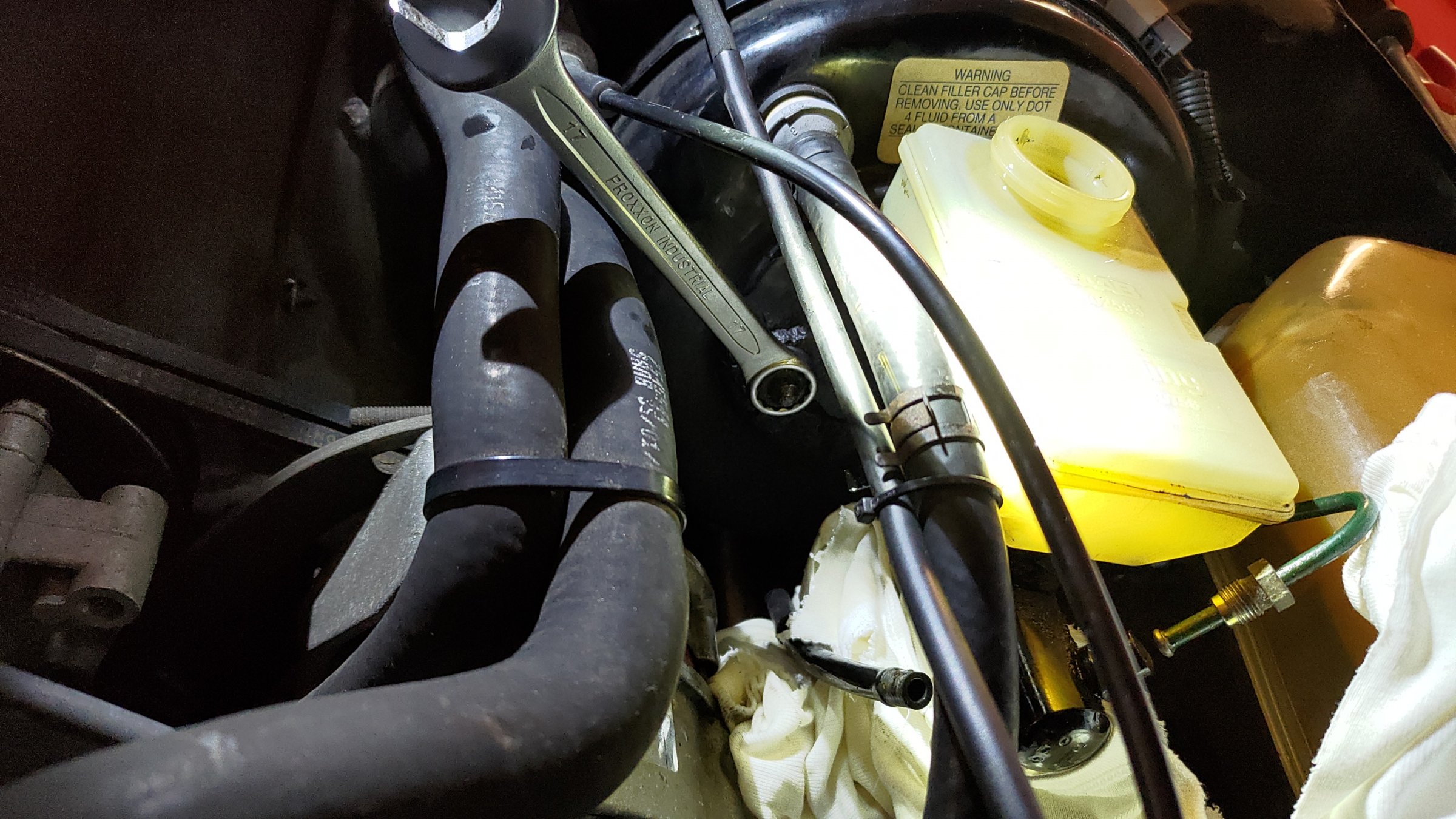

  2. Flüssigkeitsleitung zum Kupplungsgeberzylinder abziehen. Achtung, hierbei läuft weitere Bremsflüssigkeit aus dem Behälter. Lappen, Schlauch und Auffanggefäß bereithalten

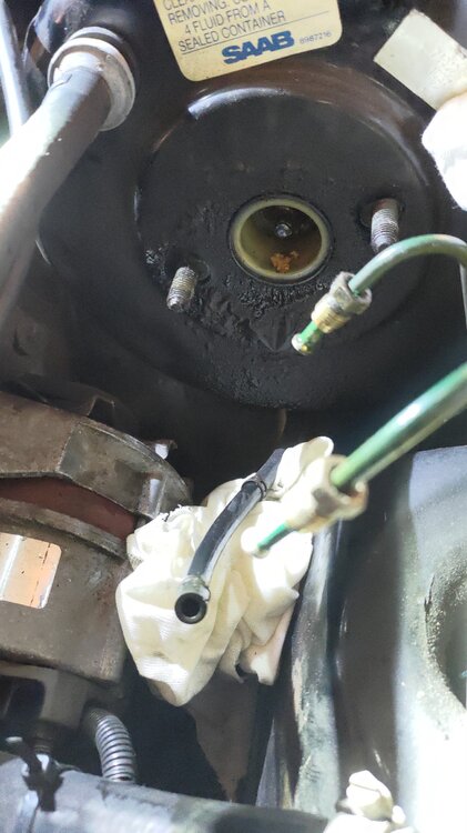

  3. Beide Bremsleitungen am Hauptbremszylinder lösen. Erst den vorderen, dann den hinteren. Lappen bereithalten
  4. Beide Muttern, mit denen der Hauptzylinder am Bremskraftverstärker befestigt ist, lösen
  5. Hauptbremszylinder entfernen

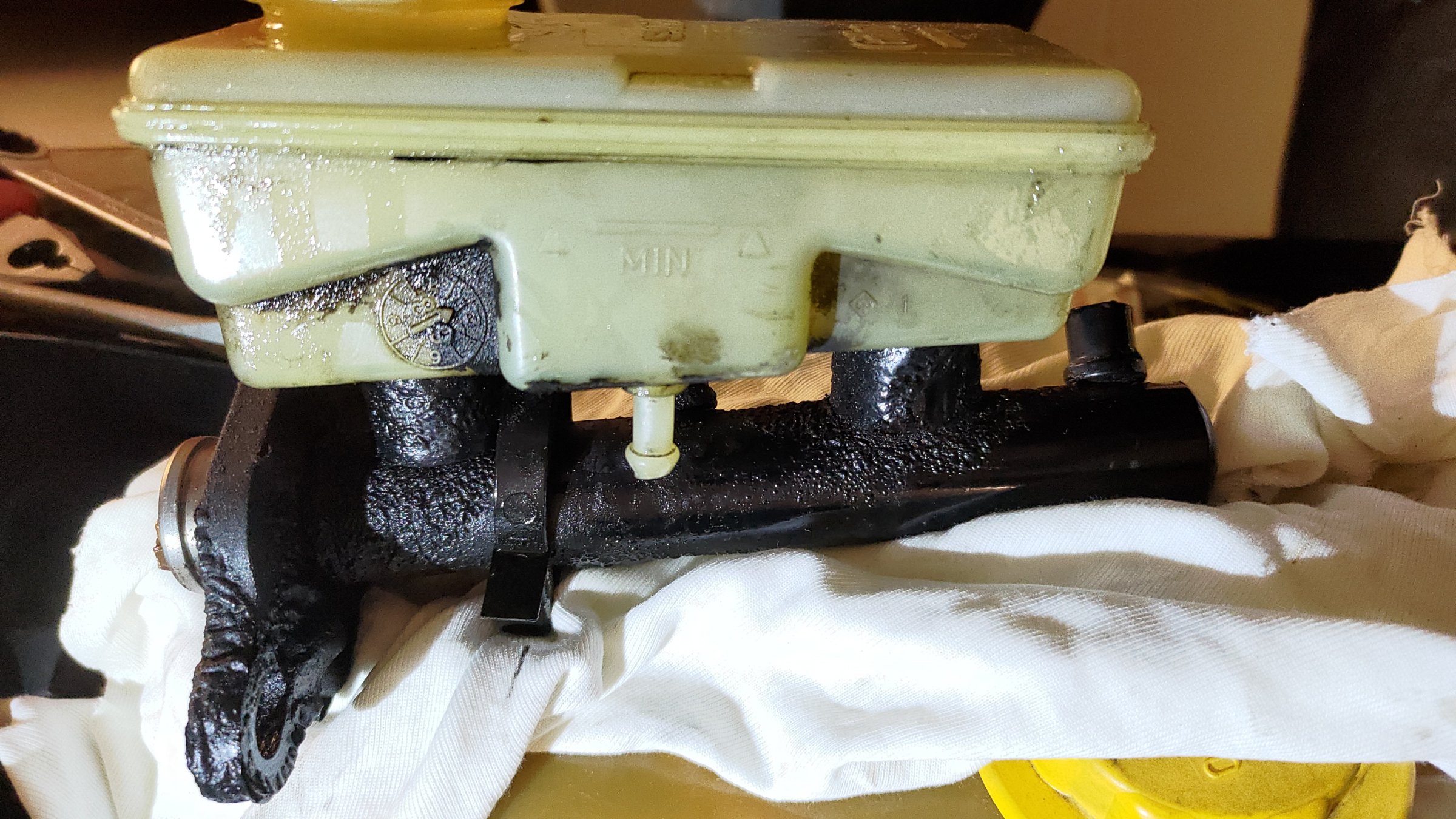

  6. Flüssigkeitsbehäter vom HBZ abziehen
  7. Alles von außen reinigen

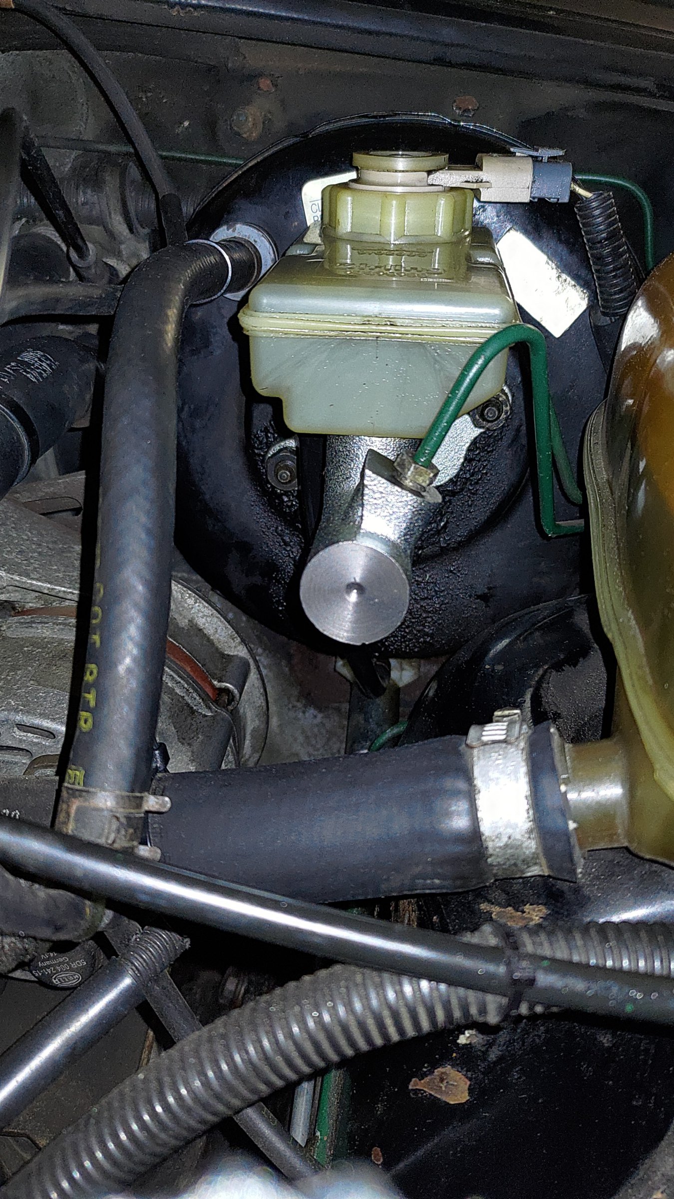

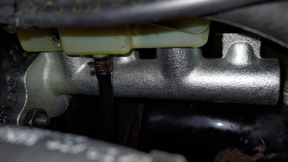

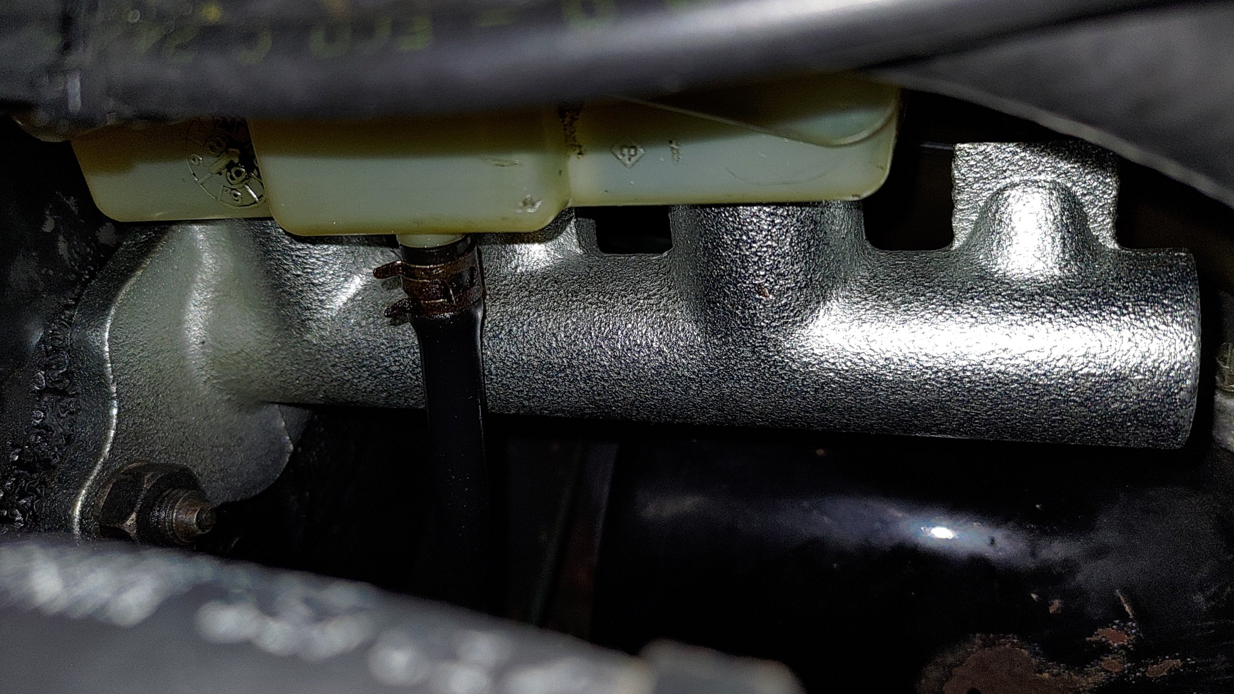

Einbau des neuen Hauptbremszylinders:
  1. Neuen HBZ an den Bremskraftverstärker befestigen
  2. Beide Bremsleitungen am Hauptbremszylinder befestigen. Die Schrauben sollten per Hand leicht eingedreht werden können und dann mit dem Schlüssel festgezogen werden
  3. Flüssigkeitsbehälter am HBZ vorsichtig eindrücken
  4. Flüssigkeitsleitung zum Kupplungsgeberzylinder aufstecken

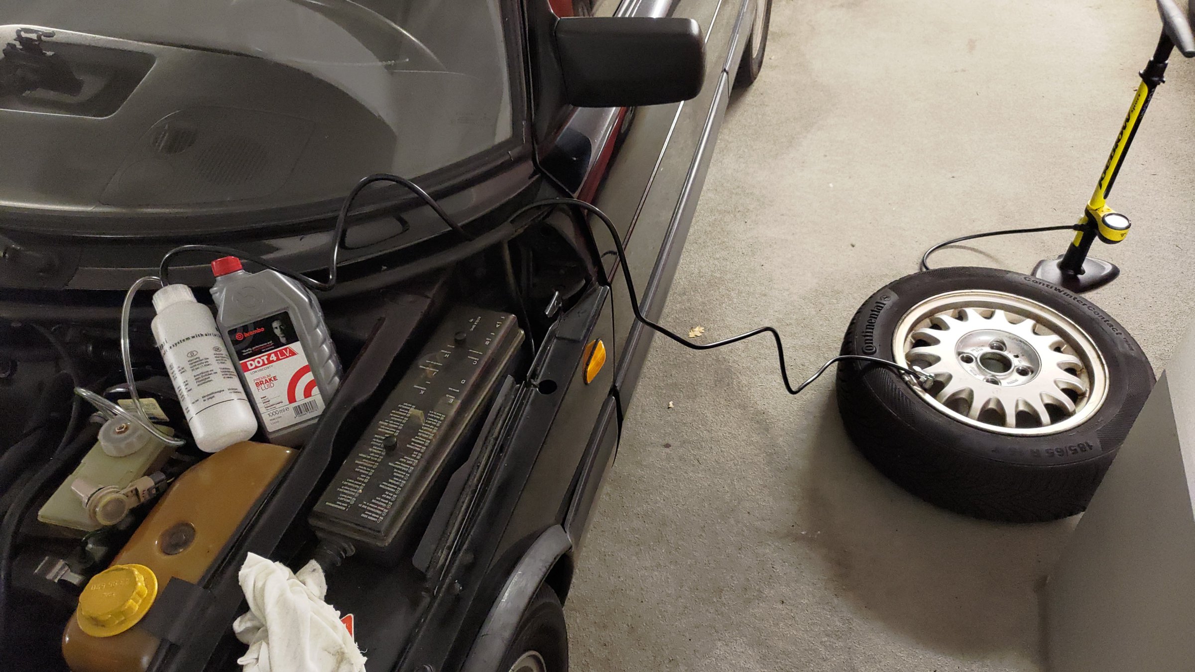

Entlüften der Bremsen
  1. Bremsflüssigkeit DOT4 in den Flüssigkeitsbehälter einfüllen
  2. Reserverad mit ca. 1,5 BAR bzw. 20 PSI bereitlegen
  3. Bremsentlüftungsset anbringen
  4. Das Auto habe ich nicht aufgebockt. Man kann im liegen entlüften :rolleyes:
  5. Entlüften bis keine alte Flüssigkeit oder Blasen mehr im transparenten Schlauch aus dem Entlüftungsset zu sehen sind
    1. Hinten rechts entlüften
    2. DOT4 nachfüllen
    3. Hinten links entlüften
    4. DOT4 nachfüllen
    5. Vorne rechts entlüften
    6. DOT4 nachfüllen
    7. Vorne links entlüften

Das mit dem Reserverad ist ein guter Tip!
Ohne Druck (max. 1,0-1,5 bar) funktioniert das Eezibleed nicht.:smile:
