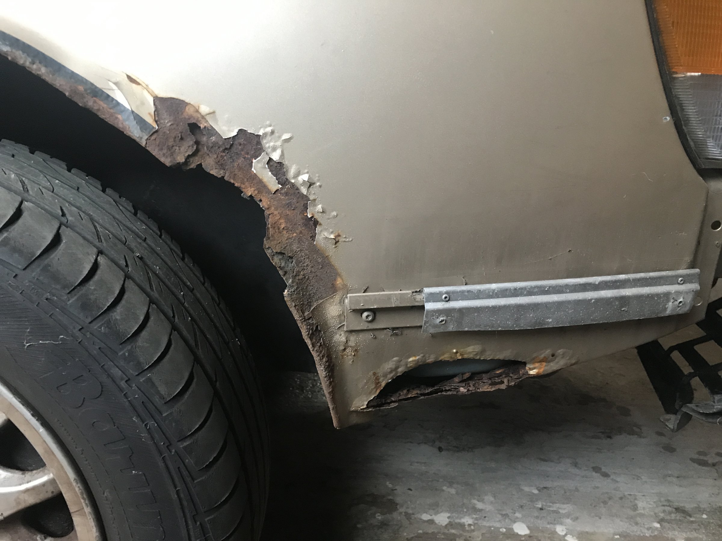

Bei meinem 99 CC will ich die Radlaufkanten schweißen. Sind zwar nicht komplett katastrophe, aber anstatts lauter kleine Stellen und Ecken zu schweißen einmal komplett und fertig.

Nur vordere Kotflügel mit den schmalen Blinker kriegt man nicht, bzw. zahlt ein Heidengeld, wenns die mal gibt. Da kostet mich dann der Kotflügel so viel wie das ganze Auto.

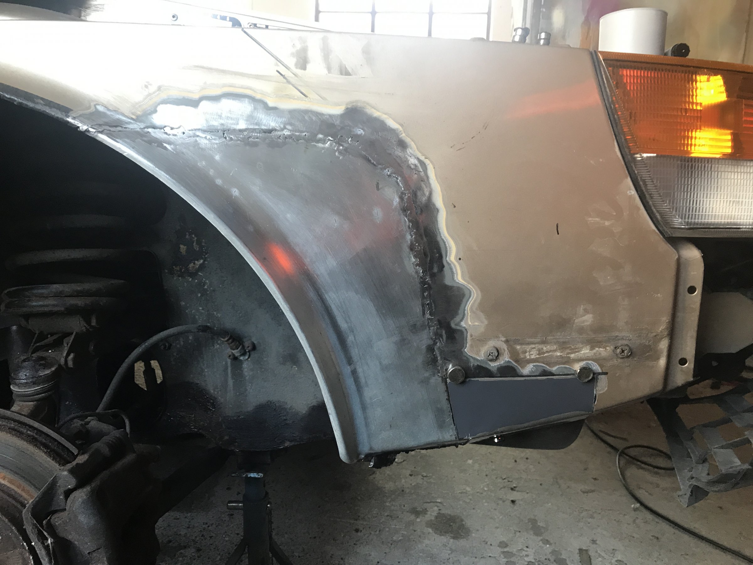

Andere Möglichkeit, ich kaufe einen NOS Kotflügel für knappe 300€, trenn den Alten raus, schneid beide auseinander und schweiß den neuen mit meinem alten vorderen Teil zusammen, nur um den dann wieder einzuschweißen...

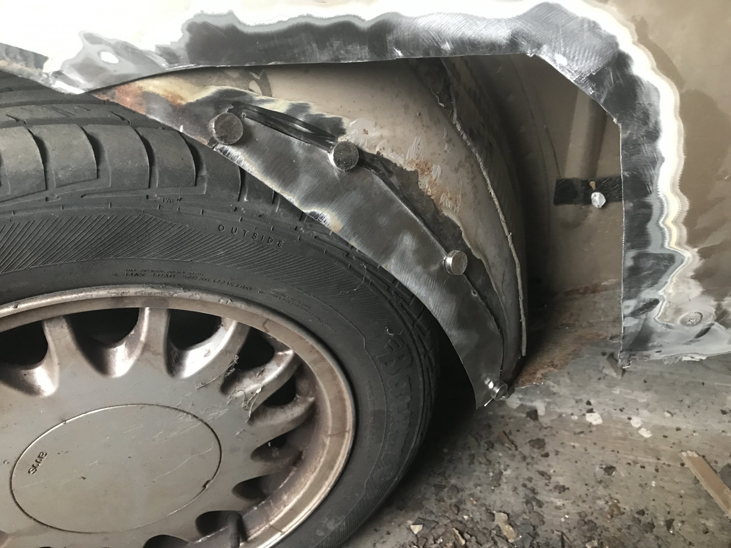

Da kann ich gleich nur den Radlauf ersetzen.
Spar ich mir einiges an Geld und hab weniger Aufwand.
Ich weiß, der Bogen ist der gleiche, nur ob die Form nach vorne hin passend weiterläuft ist die Frage.
Eine derartige Reparatur hab ich schonmal gemacht und das Endergebnis kann sich sehen lassen. Auch wenn ich das jetzt etwas anderst machen würde (war das erste Mal Bleche einpassen). Damals hab ich den Großen Teil überfälzt, das mach ich jetzt nicht mehr. Und das Schweißen macht dann ein erfahrener KFZ ler, statts Hobbyschweißer.
