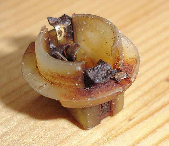

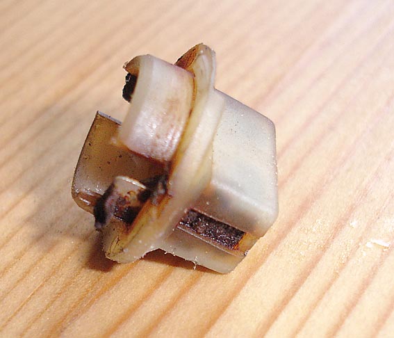

Brauche für die 3. Bremsleuchte diese kleinen Lampenfassungen für die 5 Watt Einsteck-Birnen, meine sind wegen Wassereinbruch verrostet... (Sind die gleichen Fassungen welche auch in der Armaturenbrett-Beleuchtung verwendet werden.)
Bei Saab nachgefragt: wollen für 4 Stk. Fr. 50.- umgerechnet ca. 35.- EUR!
Zubehörhandel hat keine, die sagen, diesse Teile seien Markenspezifisch.
Kann es denn sein , daß keine andere Marke die gleichen Fassungen benutzt und weniger Geld dafür will? Opel vielleicht? ;)

Hab das Problem nun so gelöst: Beim Autoverwerter die Lampenfassungen von einem 9000 er aus dem Armaturenbrett ausgebaut.
Und siehe da, es sind doch tatsächlich NICHT die gleichen Teile, die Kontakte sitzen etwas anders, unglaublich!
Aber wenn ganz reingedreht, dann haben sie gerade noch Kontakt (siehe Bild).
Dazu musste dann auch noch das Innenleben der 3. Bremsleuchte umgebaut ("ausgedemelt") werden... Die vorgesehehen Teile stehen in der Endposition gerade drin (und werden von hinten so festgehalten), die aus dem Armaturenbrett stehen schräg.

Naa,
das stammt vom 3. Bremslicht. Die sind so ähnlich...
Trotzdem erstaunlich, wie verrottet die sind....
Bist Du im Regen ohne Frontscheibe gefahren???
:D
Ne ne, wie turbo9000 schon sagte, es handelt sich um die 3. Bremsleuchte.
War auch nicht schlecht erstaunt. Die Dichtung um die Leuchte ist drin und scheint OK zu sein...
