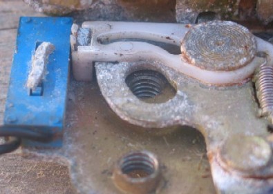

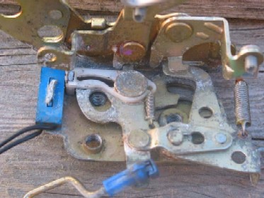

An der Grundplatte ist ein Reedkontakt befestigt (blaues Gehäuse, siehe Photo), dieser Kontakt wird geschaltet durch den Magneten, der am Ende des weißen Kunstoffhebels sitzt. der Kunststoffhebel wird über oben erwähnten Stift betätigt. (wer's nicht weiß: ein Reedkontakt ist ein hermetisch abgeschlossenes Glasröhrchen, in dem zwei KOntaktzungen sitzen, die sich per Magnet schließen oder öffnen, je nach Kontruktion der Zungen).
Der K.-Hebel war extrem schwergängig, ich vermute, dass er schon bewegt wurde durch den Stift, aber nicht ausreichend.
Also, alle Drehpunkte mit Kriechöl eingesprüht und alles 1000 mal bewegt! Funktion des Schalters per Ohmmeter überprüft.
Alles wieder eingebaut, Tür schließt jetzt wieder ganz leicht und das Symbol im Pictogramm zeigt jetzt wieder richtig an.
