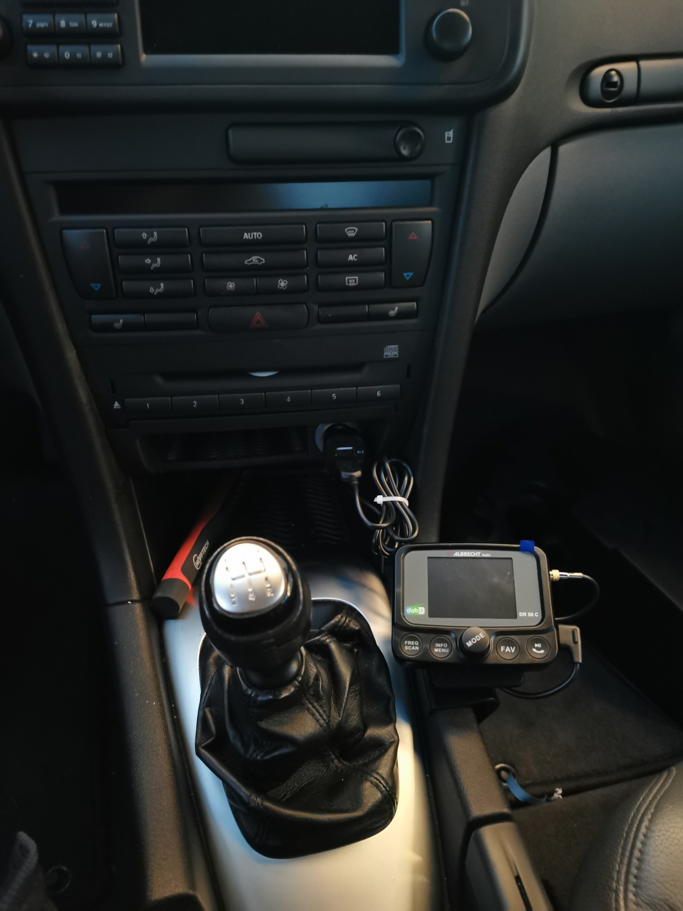

Hab den Empfänger im Fach unter der Armlehne dort gibt's ja auch 12V und der Ton wird kabellos zum Radio gebeamt. Da ich nur einen Sender höre muss ich da auch nicht ständig dran. Antennenkabel geht durch Himmel, A-Säule und Mitteltunnel.
Da du keinen Aschenbecher hast passt der Empfänger vielleicht in das untere Fach der Ablage.

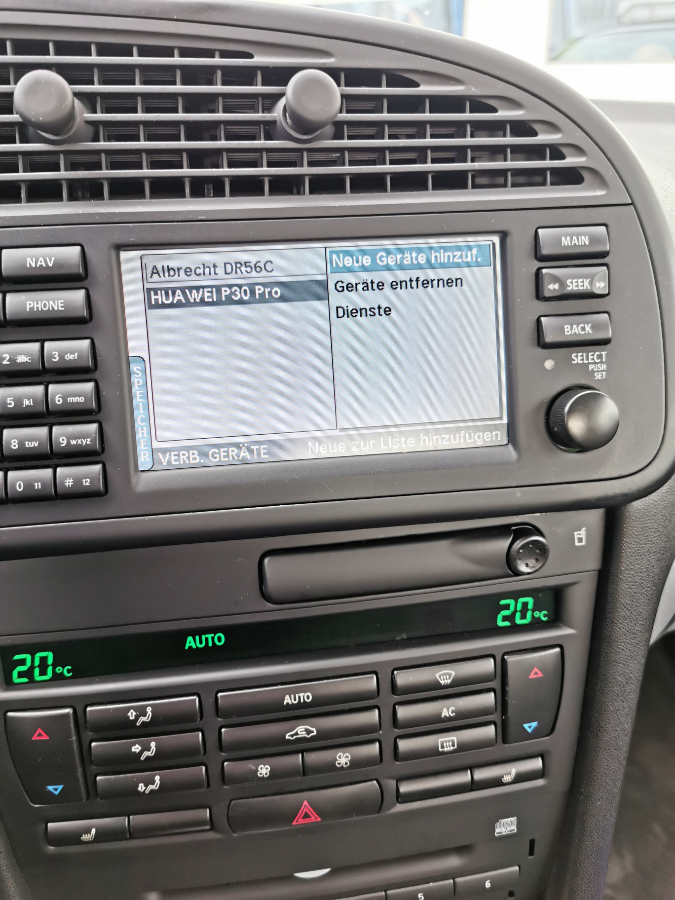

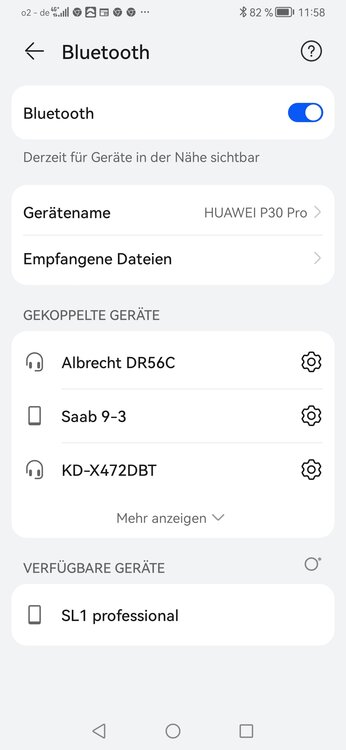

habe gestern den Albrecht DAB+ Empfänger bekommen und bin heute zum Auto gefahren und was ausprobiert. Verbunden über 87.8 Frequenz, nur mit dem aufgerolltem Kabel mal angeschlossen und direkt 13 Sender gefunden. Überträgt soweit gut. Dann versucht über AUX (ist in der Armlehne) - aber wie und was stelle ich am Radio ein, da kein AUX vorhanden. Ist allerdings vom Klang her - denke ich - nebensächlich.
Anderes Problem ist Bluetooth, Verbindung mit dem Handy. Nach langem Suchen Handy gefunden und verbunden. Im Handy auch gespeichert. Aber das Handy verbindet sich aktiv nicht mit dem Radio. Die Frage ist auch, ob ich hierüber telefonieren kann. Der Vorbesitzer hatte ein Motorola gespeichert und entsprechend auch ein Adressbuch mit Nummern angelegt.
Normalerweise ist eine Verbindung mit dem Handy und Radio kein Problem, das mache ich 2 Mal in der Woche bei der Überführung von LKW´s. Aber selbst die direkte Ansprache durch anklicken/manueller Auswahl (2. Bild) macht nichts. Gibt es da einen Trick.
Aux ist im CD Menü zu finden. Oder gleich 2x CD Taste drücken. Die Qualität wird schon besser als die über FM komprimierten Übertragung sein, ist aber Geschmackssache..
Bluetooth kann nur mit einem Headset verbinden oder für Telefonbuchübertragung.. Das Auto hat eigenes Handy im Kofferraum wo die Simkarte reingeschoben werden kann. Über die Freisprecheinrichtung des Autos kannst du leider nicht mit deinem Handy telefonieren.
Die jetzigen Bluetooth-Protokolle sind nicht mehr mit dem Troll kompatibel. Alte Handys sollen da wohl funktionieren sonst kann man nur das Adressbuch synchronisieren.
