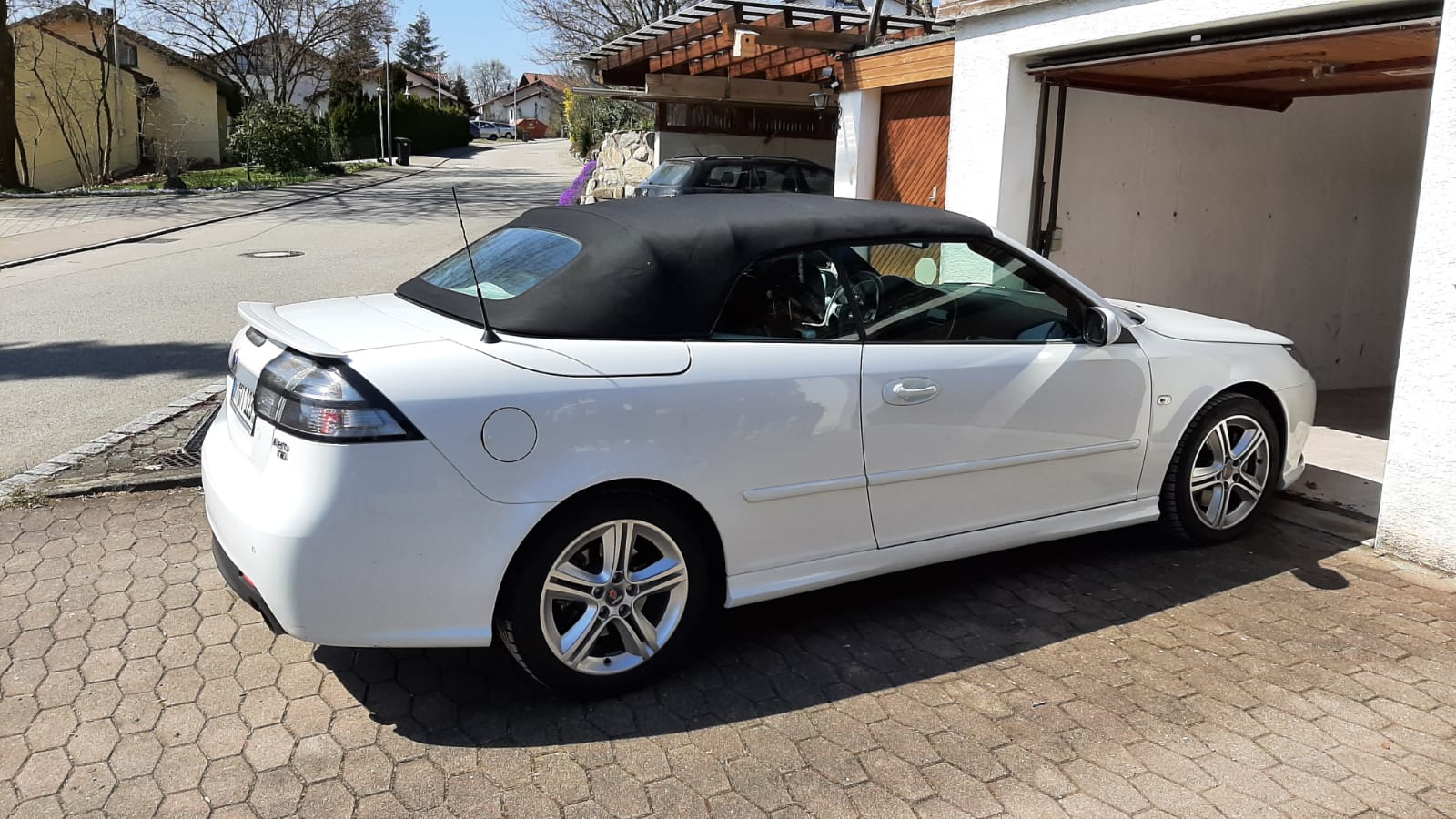

Unverkäuflich - TTiD - aber das wäre mein Vorschlag - im Netz gab es aber noch einen, als ich letztens geschaut habe...(hier leider nur die Winterfelgen)
Bearbeitet von SAABY65
[ATTACH]221560[/ATTACH]

Und [mention=8897]SAABY65[/mention]: Schönes Auto!!!!
