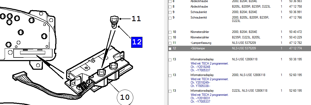

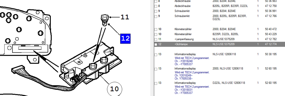

Hallo zusammen. Bei unserem 9-3 Cabrio Bj. ´98 ist der Km Zähler und der Tageskilometer ausgefallen. Alle anderen Lampen funktionieren einwandfrei. Vieleicht hat jemand einen Tip. Grüße Martin
Die Kilometerzählereinheit hat eine eigene Beleuchtung.
Zum Tauschen muss das Hauptinstrument raus - eine Anleitung findest du hier:
https://www.saab-cars.de/threads/beleuchtung-kombiinstrument.11666/#post-224131
Und hier noch Zeichnung und Teilenummer:
