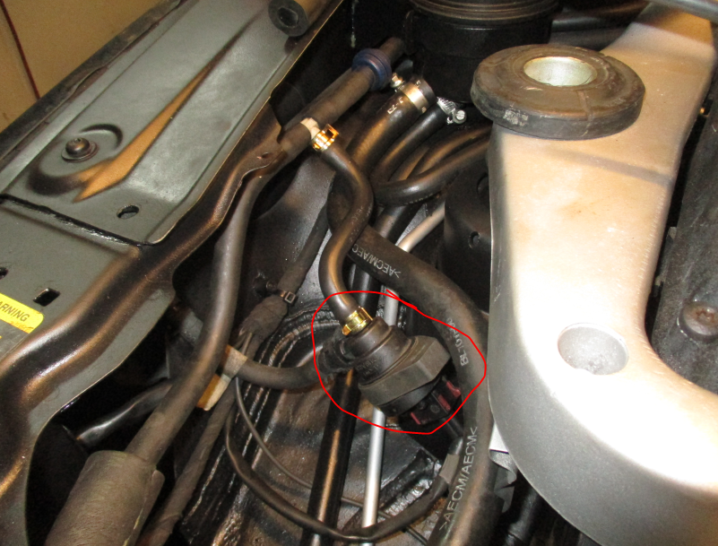

Hallo Zusammen,
kann mir jemand sagen, wo ich das o.g. Ventli im 9-5 MJ 2002 finde?
Soll identisch sein mit Ventil im 9-3 (da weiß ich wo es sitzt ;-)
Danke und Grüße,
bernd
Ganz sicher?
das EVAP ist eigentlich größer und an dem rechten Innenkotflügel montiert.
Aber ich mache es wie ihr. Solang die Karre läuft, bleibt die Motorhabe zu. :biggrin:
Hallo nochmal.
Bei meinem 9-5 sitzt an beschriebener Stelle ein Bosch-Teil 0280142386.
Sieht ähnlich aus.
LG, bernd
Die Bosch-Nr. davon kenne ich nicht.
Für das MJ 2002 ist das Ventil nicht mehr extra aufgelistet, sondern nur als "Evakuierungsleitung einschließlich Spülventil" mit der Nr. 5322169 gelistet (sofern wir vom B2x5 sprechen) und sieht dann so aus:
https://www.esaabparts.com/saab/parts/5322169
Ist aber die gleiche Funktion und an der gleichen Stelle.
Sorry, B235R
'Hatte ich nicht exakt genug beschrieben. 9-3 Viggen, 9-5 aero.
Im 9-5 sitzt das Boschteil, im 9-3 das Teil mit der (Saabersatzteil-?) Nr. 4670477. Dieses Teil soll auch im 9-5 sein, bzw. passen.
Finde ich auch bei esaabparts. Wollte zwecks Funktionstest quertauschen
LG, bernd
Ja, das ist die Saab-Nr. für das separate Ventil sowohl beim 9-5 bis 2001 als auch beim 9-3.
