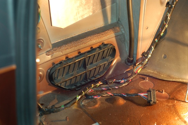

Ich wusste doch, dass ich den Bereich mal fotografiert hatte - so sieht das Teil eingebaut auf der Fahrerseite einer Limousine aus :
Wenn es jemanden interessiert, der Stecker ist der Anschluss zum CD Wechseler und der Schlauch vorm Radlauf ist der hintere Ablauf vom Schiebedach.
Super!!
Vielen Dank für die Hilfe. Jetzt weiß ich wo das Teil wieder einbauen kann.
