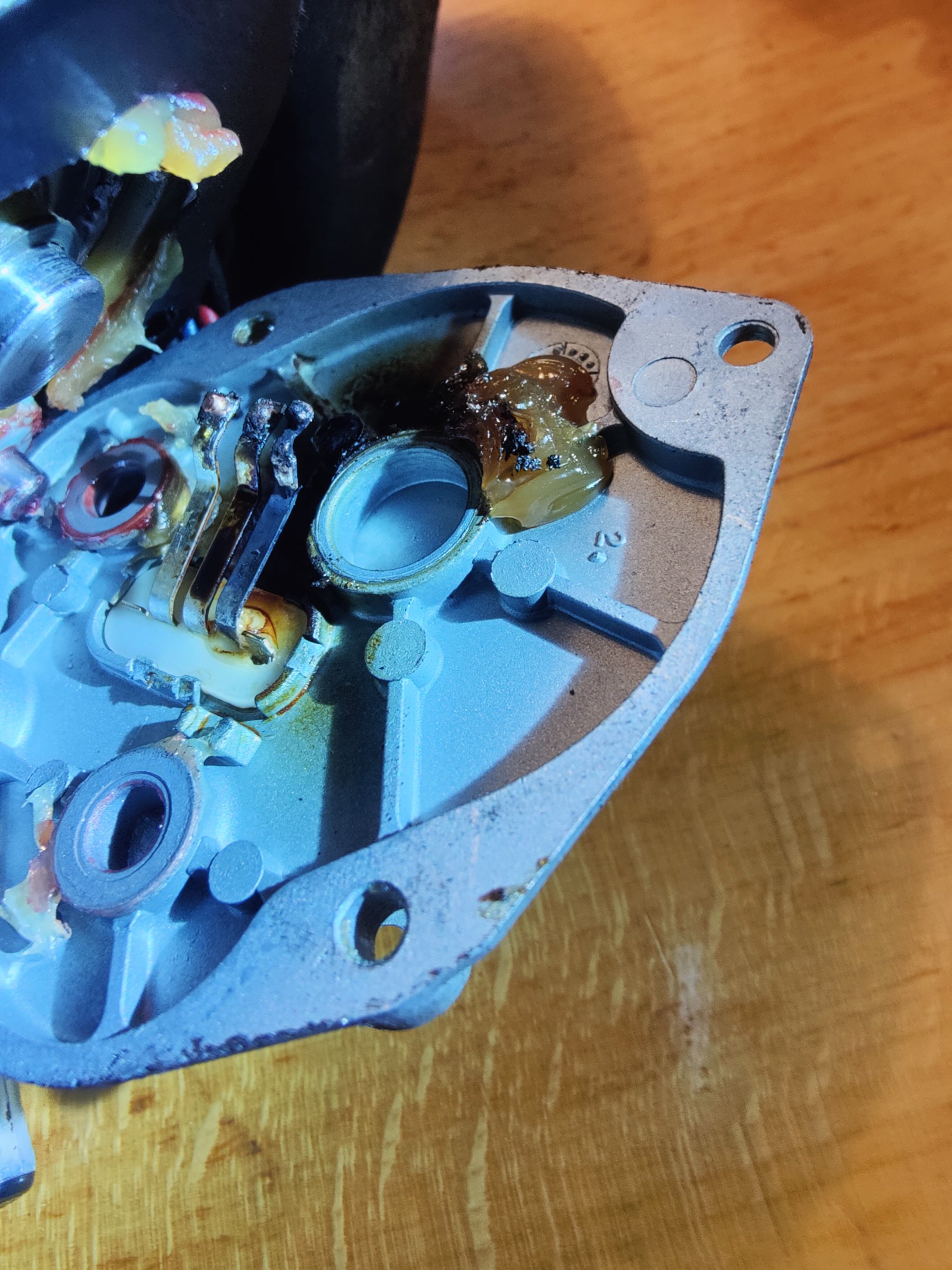

Hier ein möglicher Grund warum der Lauf in Nullstellung nicht mehr funktioniert.
Einmal alles gereinigt die Läufer etwas nachgebogen und der Motor macht wieder was er soll.IMG20230218090725.thumb.jpg.96cb2adbca9f332cd70334218310a184.jpg
Übrigens, die einzige Schwierigkeit ist, das "Kondom" vom Getriebe runter und vor allem wieder drauf zubekommen.
Ich gehe schwer davon aus, es wird früher oder später jedem 9-5 widerfahren.
Ich hatte bewußt vor der Arbeit keinen neuen bestellt, ich war mir sicher, das wird reparabel sein ;-)
Mal sehen wie haltbar des jetzt sein wird, ich denke aber für weitere 24 Jahre ist das gut.
Zumal auch alle Stellen die wartungsfrei gebaut wurden nun gewartet wurden, sei es nur das Fett an den Getriebebauteilen oder das Fluten des Gestänges mit Schmiermittel.

Gibt aus meiner Sicht kein Grund, warum ich dieses Problem hatte, 1999 MJ 2000, schlicht einfach gefahren, und sicher einen angefroreren Wischer nicht betätigt, das währe eh nicht dieser Bereich.
Bei diesem von jetzt auf gleich bei 20⁰ Außentemperatur.
Für den Fall habe ich schlicht eine Alternative zum Neumotor für knapp 500 gegeben.
Bei dem was ich vorfand, wird es irgendwann jeden treffen, dies dann die Lösung.
