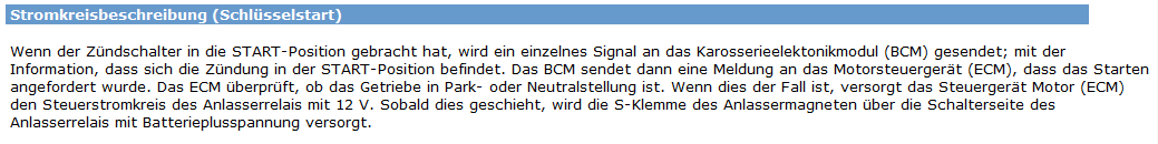

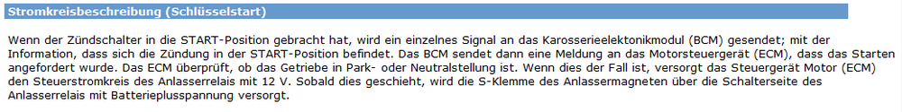

Die Injektoren sind nun angelernt, aber es passiert nix... weil... Trommelwirbel... der Schlüssel nicht mehr vom Body Control Module erkannt wird.
Ich kann zwar die Zentralveriegeliung zum Teil betätigen (außer Fahrertür und Kofferraum) aber das SSteuergerät erkennt den Transponder nicht mehr.
Hab heute die Batterie der Fernbedienung und die Fahrzeugbatterie gewechselt, aber dennoch isst nichts zu macchen.
Nun kommt das eigentliche Problem:
Ich hab nur den einen Schlüssel.
Vor Urzeiten hatte ich zwar noch einen Zweitschlüssel, aber durch 2 Umzüge ist er verschollen.
Hat jemand schon mal sowas gehabt? Ich hab so Schauergeschichten gehört, von STeuergerät ersetzen, um passende Schlüssel zu haben und so... das hört sich jedenfalls alles unfassbar teuer an.
