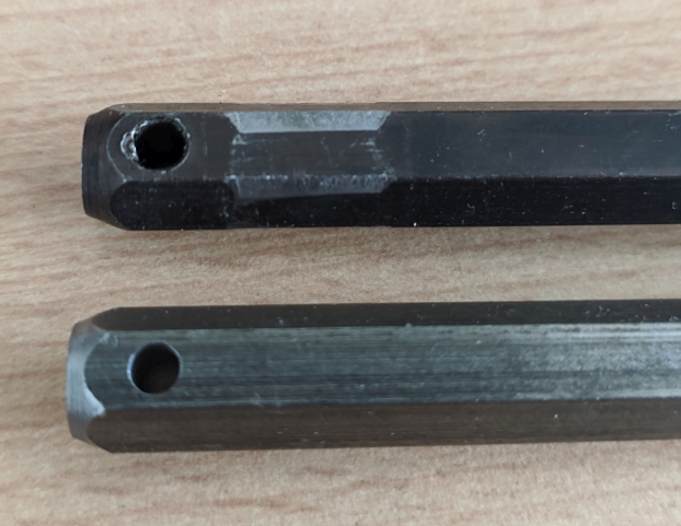

Verteiler ist raus. 6-kantwelle hing noch gerade so am Federstift. Durch den Verschleiß der 6-kantwelle konnte der Federstift mit dem Mitnehmer vom Verteiler arbeiten und ist mir dann in 2 Teilen entgegen gefallen. Also 6-kant erneuern und weiter gehts :rolleyes:

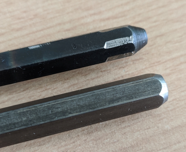

welle_oben.jpg.facf5bcac5dcb8ab483a2c8b49a1d516.jpg welle_unten.jpg.2691f7fcee7140dcbbcc69f3da38a3f5.jpg
Hier noch die Bilder der alten Welle, daneben die neu angefertigte aus 8mm 6-kant. Ob das wohl notwendig ist, die Welle im Eingriff der Ölpumpe zu härten? Ich habe die Fase extra kleiner drehen lassen, damit mehr Material im Eingriff der Pumpe ist.
