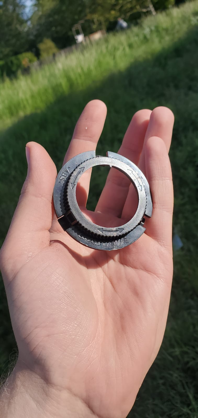

Was ist das für ein Teil, ich habe es unter meinem Sitz gefunden
Klemmring für den kleinen, beweglichen Spot (Leselampe) vorne in der Deckenlampe

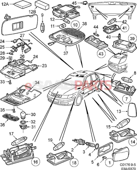

Hier siehst Du auf einem der Bilder, wo/wie der Ring von innen montiert wird :
https://www.ebay.de/itm/285191363154
Bearbeitet von Saab_owl
Screenshot_2023-05-174790689byOESClampingRing.png.51761d71fd1685cc490d4bcf8da1c07b.png
Schaubild Teile Nummer 31
Vielen Dank! Nun bin ich beruhigt! Wir sind unterwegs nach Süden!
Sehr gerne. Gute Fahrt :hello:

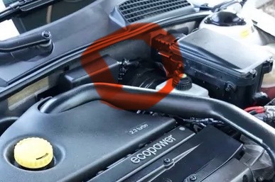

Mein 9-5 SC fing an leicht Kühlwasser zu verlieren und der Übeltäter konnte ich schnell lokalisieren- Heizungsbypassventil.
Vor 2 Wochen hat eine nicht Saabfachkundigen aber sehr bemühte Kfz-Werkstatt das Ventil getauscht und alles läuft bestens.

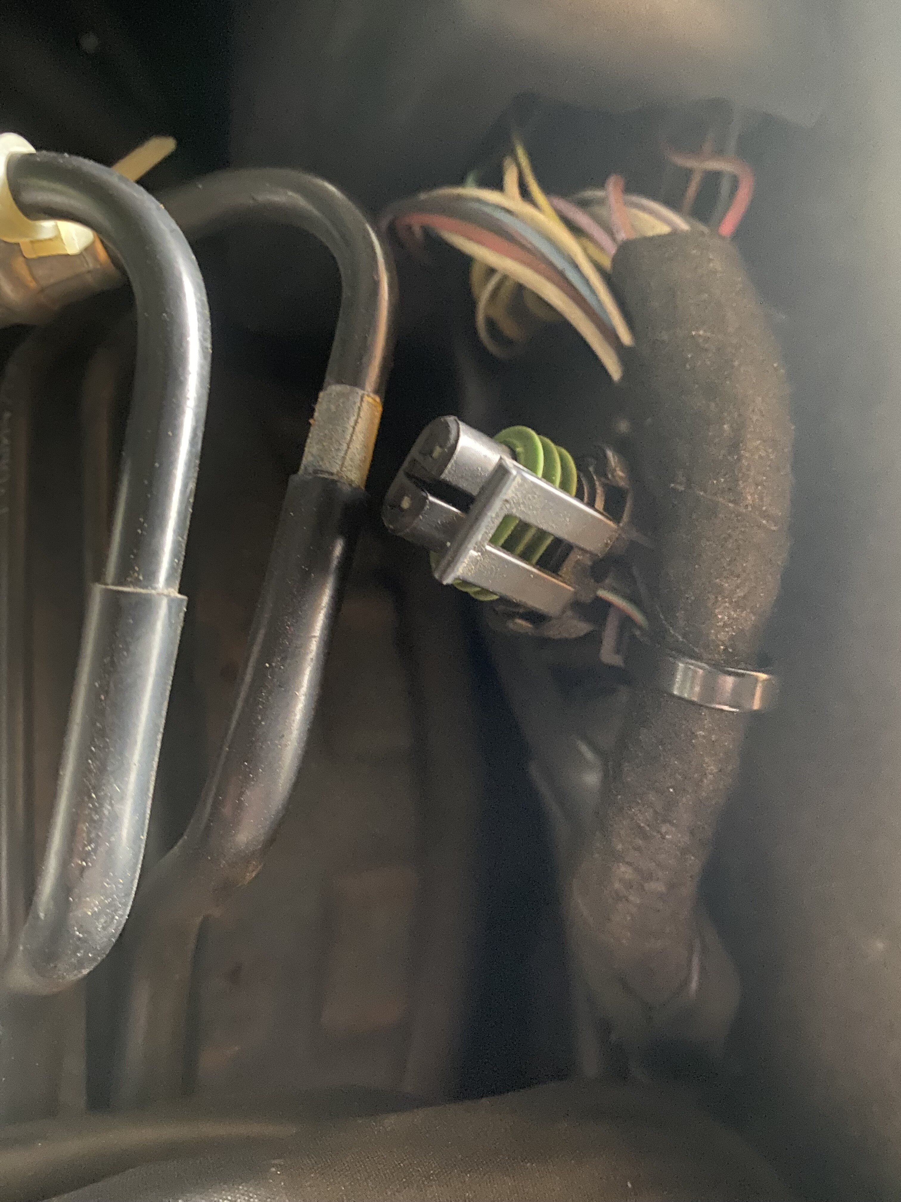

Heute habe ich den Ölstand kontrolliert und mir ist dieser Stecker aufgefallen der nirgendswo steckt.
Kann mir jemand sagen welches Teil das ist?
Danke vielmals!

Servus.
Bei Fahrzeugen mit Alarmanlage sitzt an dieser Stelle der Kontaktschalter für die Motorhaube.
Wenn sie bei eingeschalteter Alarmanlage geöffnet wird geht der Alarm los.
Kann nicht sagen, ob der Schalter wirklich irgendwo verbaut ist, man bekommt die Haube ohne sie vorher von innen zu entriegeln eh' kaum auf....
Grüße
Doch, funktioniert gut. Merkt man wenn man die Haube entriegelt und dann im Tran vor dem öffnen der Haube den Wagen abschließt.
Gehört auch noch so ein viereckiger Becher an der Motorhaube als Manipulationsschutz dazu.
