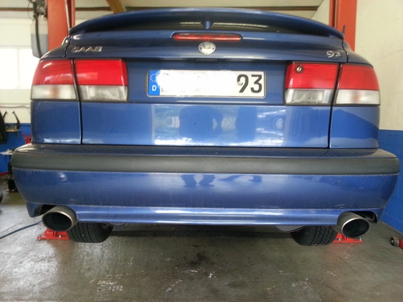

Referenzen.
1. Heuchmid
2. Maptun, hier unter der Heckschürze
Die Heuschmid- Anlage ist etwas kräftiger gegenüber der "normalen" Maptun.
Bei der Duplex ist Maptun aber wiederum lauter.

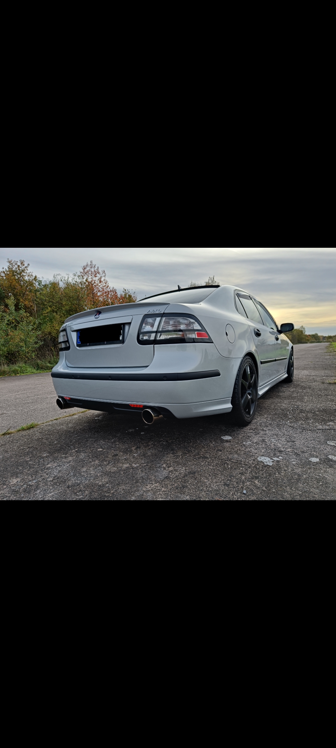

Ich würde bei so einem Projekt auch auf die Duplex Anlage des 9-3 /III Aero zurückgreifen.
Ist halt original Saab, steht auf den Töpfen, sollte sich anpassen lassen.

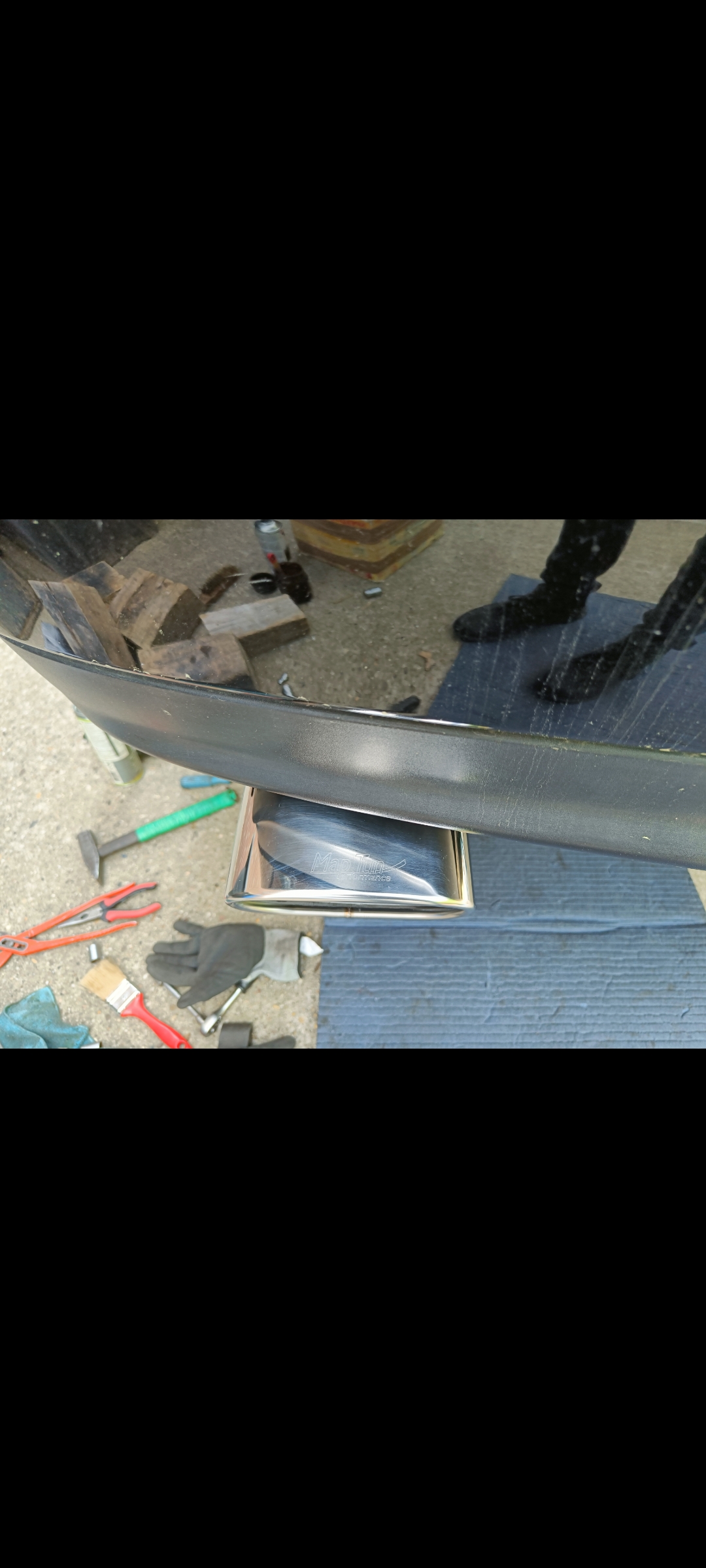

Hab eine Duplex Anlage bei einem 9-3 / 1 schon mal realisiert.
Den Ausschnitt auf der linken Seite mittels Pappe abgebildet und auf die rechte Seite übertragen.
War alles mit vertretbarem Aufwand zu machen.
Ergebnis:
