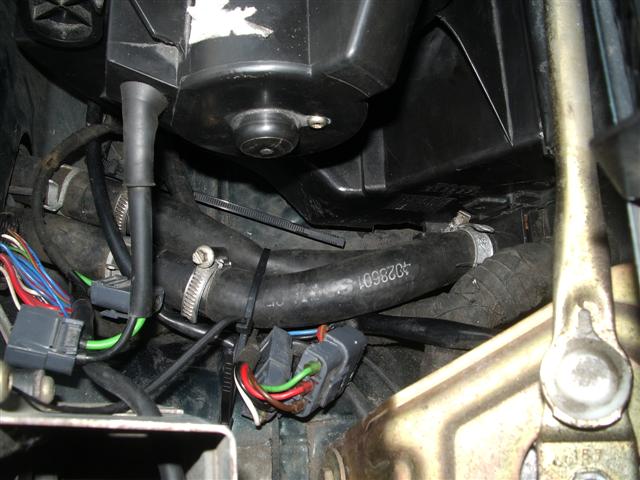

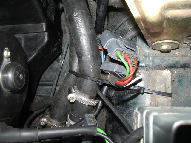

Das Ausbauen ist wie häufig beschrieben eine Fummelarbeit. Wenn du nur an das Lüftergehäuse ran willst, sind vor allem der Zu- und Ablauf des Wärmetauschers im Weg. Die habe ich mit Kabelbindern vorsichtig zur Seite hin fixiert, so dass da etwas mehr Luft zum Arbeiten war. Ich hab da auch ein Photo gemacht. Wenn ich heute Abend dran denke, stell ich es ein. Wenn du es einmal gemacht hast, ist der Aus- und Einbau aber gar nicht sooo schlimm.

So, hier die Bilder. Sind aber nur relevant, wenn du den Wärmetauscher nicht wechseln möchtest. Wenn die Schläuche so zur Seite "gelegt" sind, bekommt man den Lüfter ganz gut raus und vor allem auch wieder rein (vorausgesetzt der ganze Klimaspaß ist lose und wird zur anderen Seite gezogen).
Den bekommt man auch so raus. Braucht man nicht an die Leitungen ran zu gehen...:smile:
Würd ich nicht widersprechen - beim ersten Mal ging das bei mir auch so. Mit den Leitungen an der Seite ging es aber v.a. beim Einbau einfacher - und warum soll man sich das Leben nicht ein bisschen einfacher machen?
Dafür braucht man mehr Geduld, um die Leitungen nachher drauf zu machen und festzuschrauben....
Gerade diese beiden Leitungen haben mich am allerwenigsten bei der Aktion gestört...:tongue:
Reden wir vom Klimagedöns oder dem Zu- und Ablauf des Wärmetauschers?
Alles was ich gemacht habe, war die Schläuche vom Wärmetauscher mit nem langen Kabelbinder zur Seite zu ziehen - da musste nichts gelöst werden. Das waren genau zwanzig Sekunden Arbeit und danach musste ich den Kabelbinder mit nem Kabelschneider durchknipsen. Mir zumindest hat es das Reingefummel erleichtert, allerdings fehlt mir auch deine Erfahrung - wahrscheinlich kannst du es auch ohne diese Hilfskonstruktion viel besser.

natürlich die 2 Schläuche vom Wärmetauscher. Die sind aber mit jeweils einer Rohrschelle befestigt.
Ist ja auch ok. Es gibt oft mehr als einen Lösungsweg.:smile:
