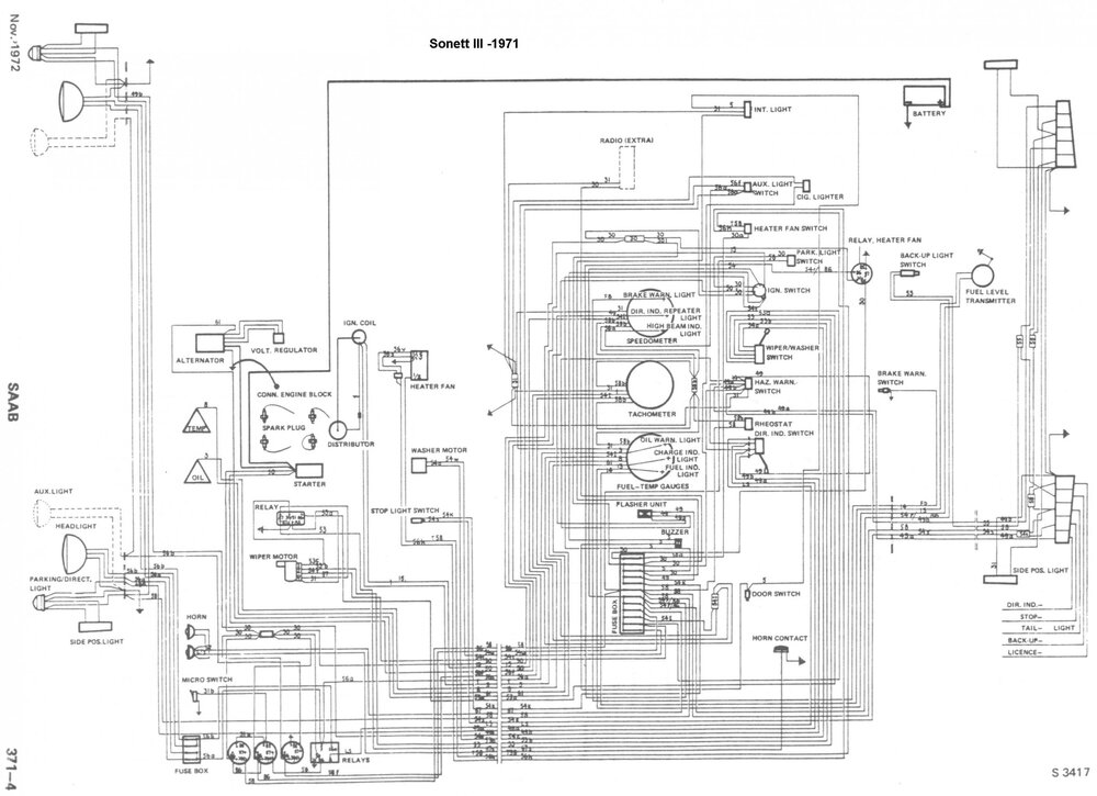

war heute auf der Suche nach einem Wiring Diagram für den Sonett. Habe welche in Farbe gefunden allerdings betitelt für 96/95. Ist die Elektrik baugleich beim Sonett?
LG Torben
PS: Gibt es großflächige Änderungen in der von 71 zu 72. Das Diagram ist für 72 verfügbar. Danke
Hallo Torben
dieses Schema könnte dir vielleicht weiterhelfen.
Gruss Ulrich
Ja, perfekt. Hat die Aux Lights. Top. Danke Ulrich

Hi troll13, ich habe beide ja, danke dir trotzdem :) Ich hatte gehofft jemand kann mir mit dem 71 aushelfen. Das Schema von Ulrich hilft aber bereits sehr! VG
