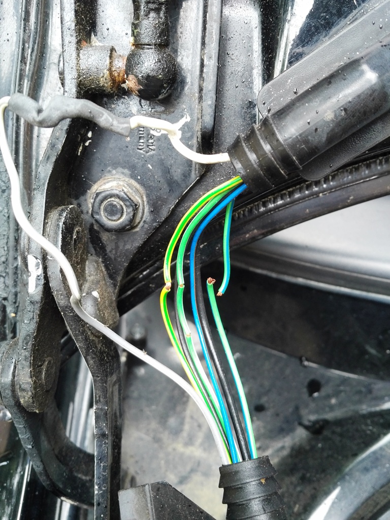

Mein Kofferraum läßt sich nicht mehr über Frosch oder Türknopf öffnen. Öffnen ist momentan nur mit Schlüssel möglich. Aber, der Kofferraumdeckel entriegelt sich während der Fahrt von selbst. Wenn ich dann irgendwo anhalte und nach hinten gehe, ist der Kofferraum offen. Beim Drücken auf den Türknopf passiert gar nix. Beim Drücken auf den Frosch blinken die Blinker 3x, was aber normal ist. Kein Geräusch vom Kofferraumschloss.
Alle Sicherungen ok. Sonstige ZV arbeitet normal.
Danke patapaya, genau das war:top:IMG_20230731_1408448.thumb.jpg.05aedd5d6d60658898a62afe83465c54.jpg
Da war wohl schon mal jemand bei.
Jetzt erst mal provisorisch und im Winterschlaf dann neu.
