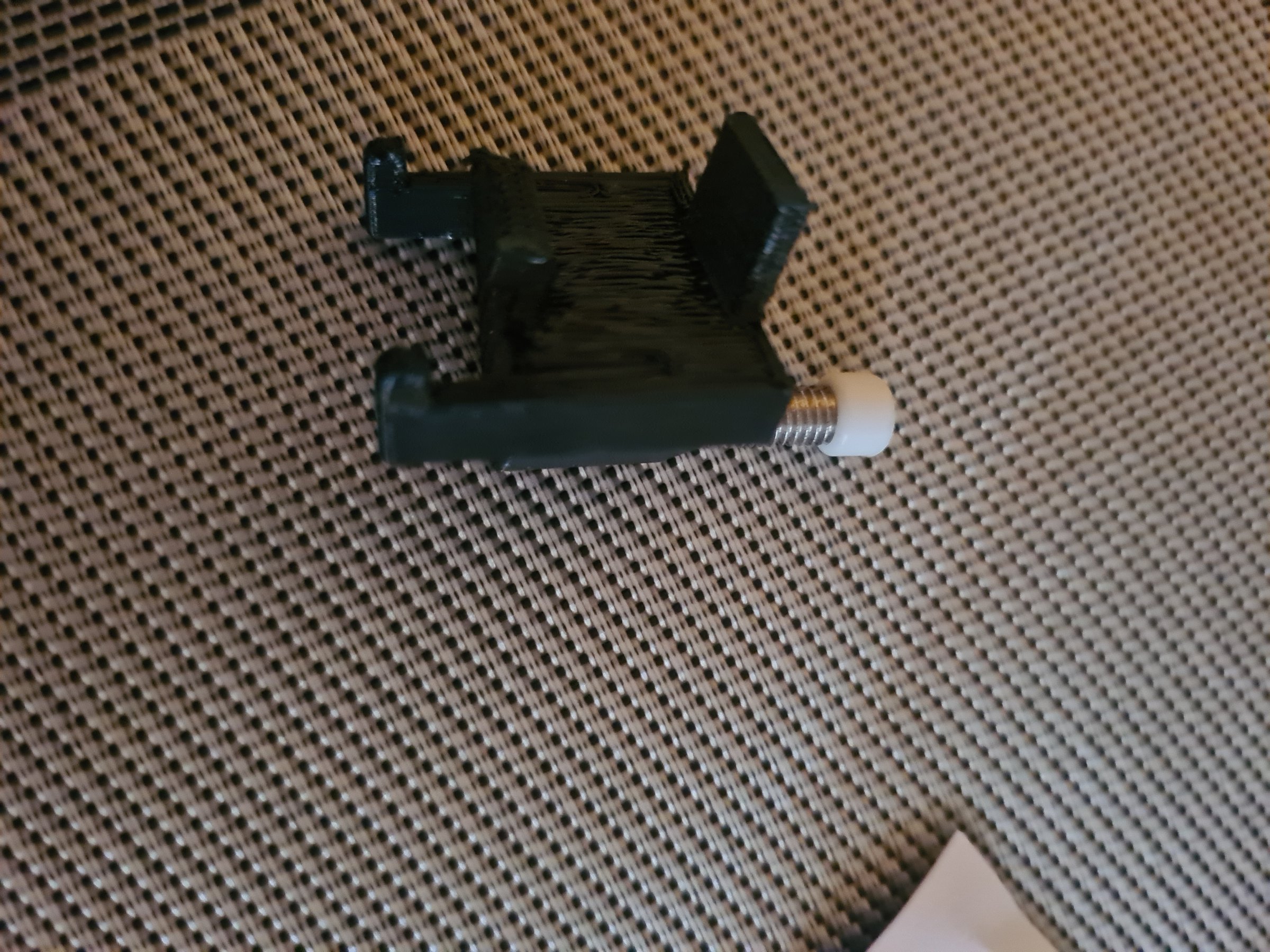

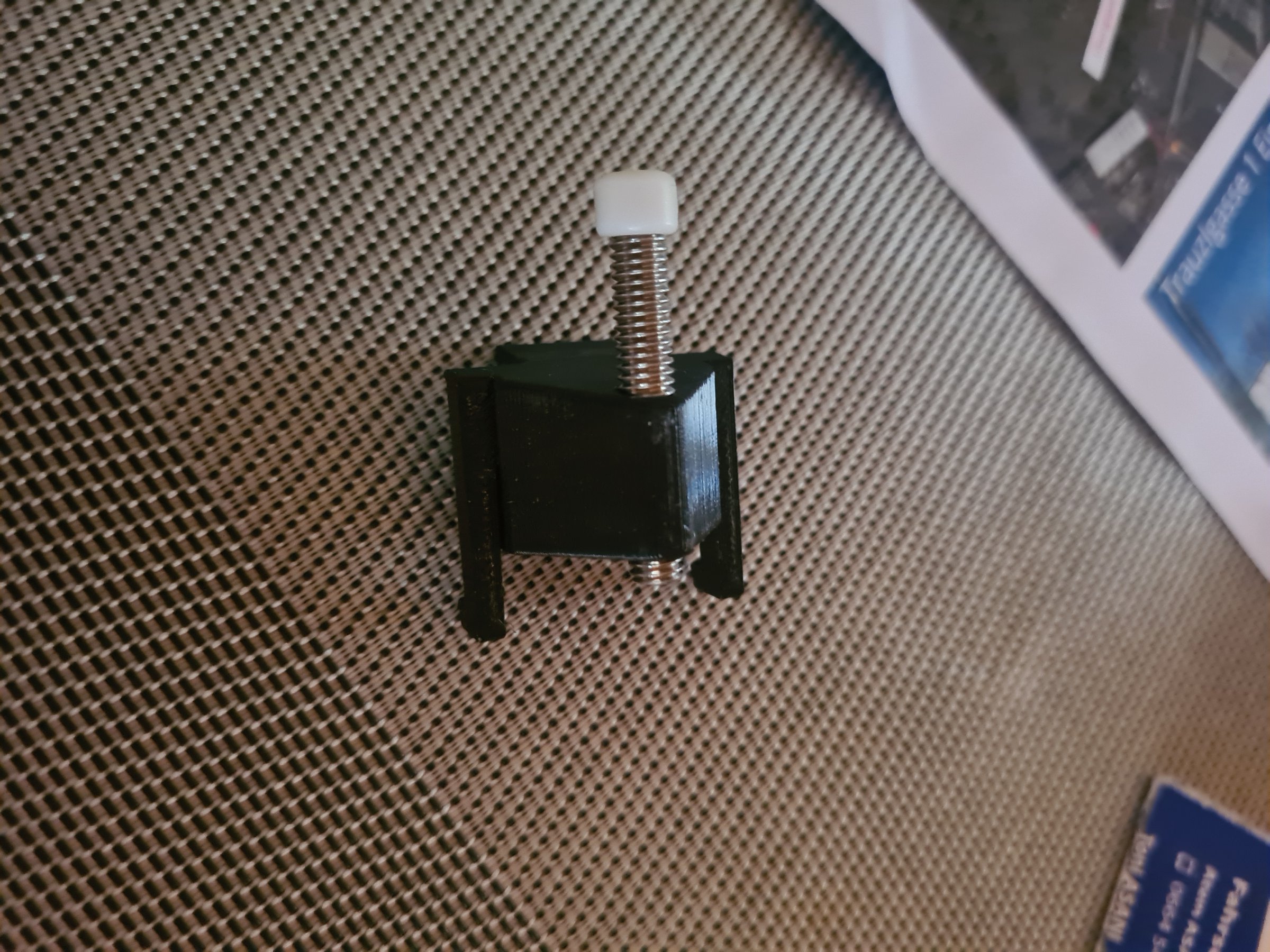

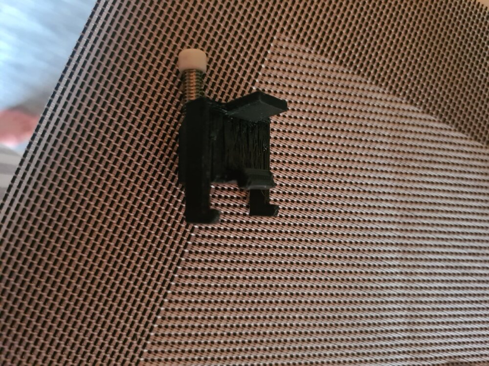

Naja,da brauchst auch noch den Arm mit gewinde drinn,wo die schraube für den Anschlag oben reinkommt.Diese musst drehen können.20230818_165207.thumb.jpg.8dc96855fe0ac86bc0a5970c2ce376a0.jpg 20230818_165158.thumb.jpg.a6ff3299b92af2cc3c675c2121c4683b.jpg 20230818_165150.thumb.jpg.d0a1cd890805b4b5fe1cc0ae24b7aad4.jpg
Ja, das Gewinde wäre das 3. Loch. Und zwei Schrauben zum Befestigen.
Naja, erstmal schauen ob es noch irgendwo zu beschaffen ist.
An und fürsich eine gute Idee mit anschrauben, es ist nur wenig Fleisch da zum Bohren neben dem Schraubengewinde.Ich such halt noch,und versuche noch einmal den 3 D Drucker. Jetzt steht er halt einmal, ist eh kein Cabrio Wetter.( ironie)
