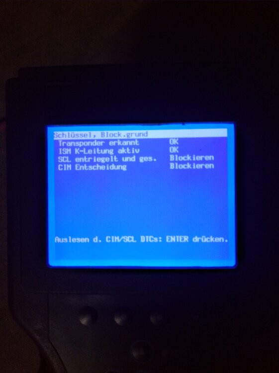

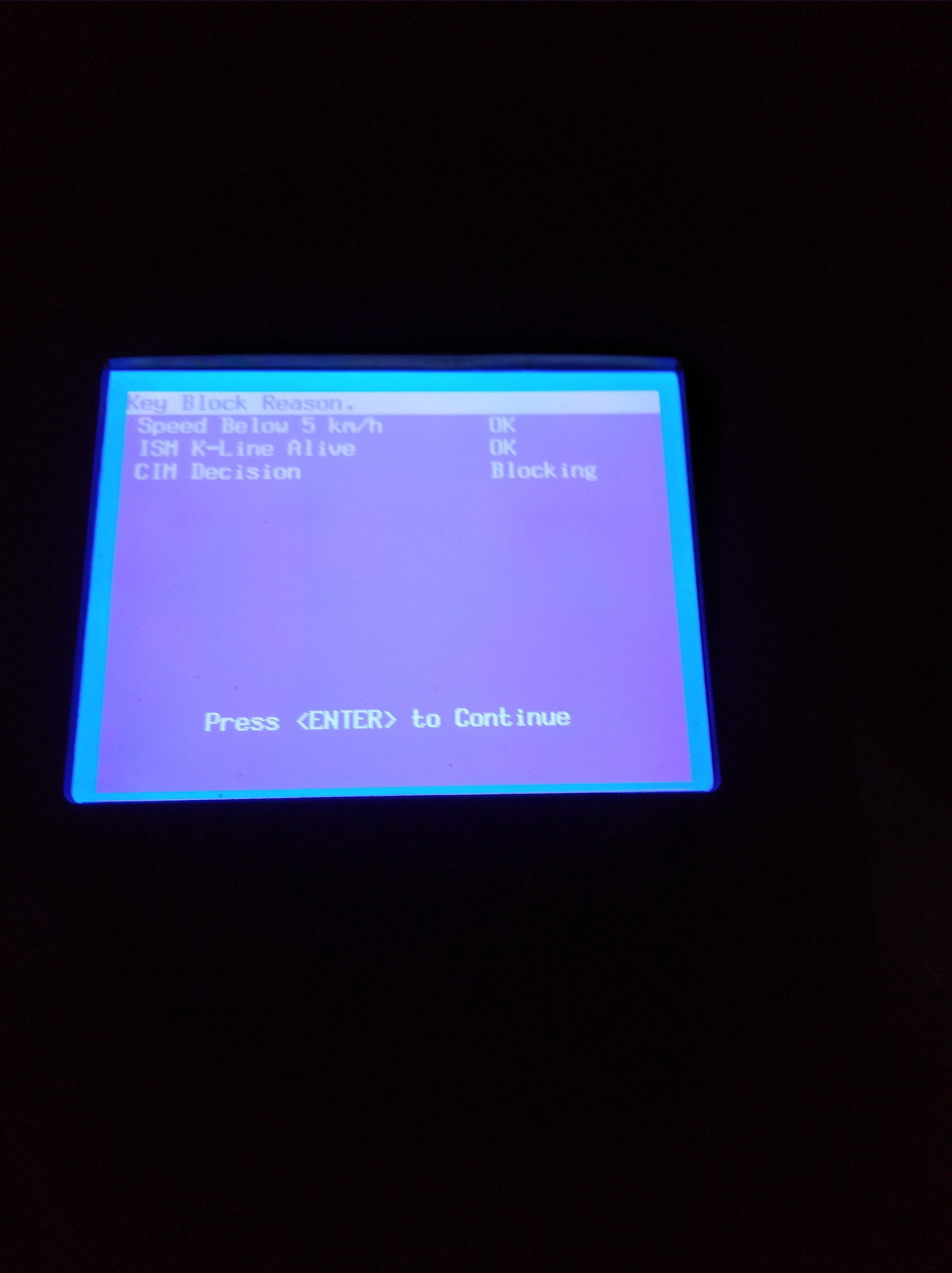

HAllo , habe genau das gleiche Problem. Schlüssel lässt sich nicht drehen , Lenkrad ist aber nicht verriegelt. Mit Tech (Clone) , kommt nur :
CIM: Unlocked and secured blocking
SCL:Unlocked and secured Ok

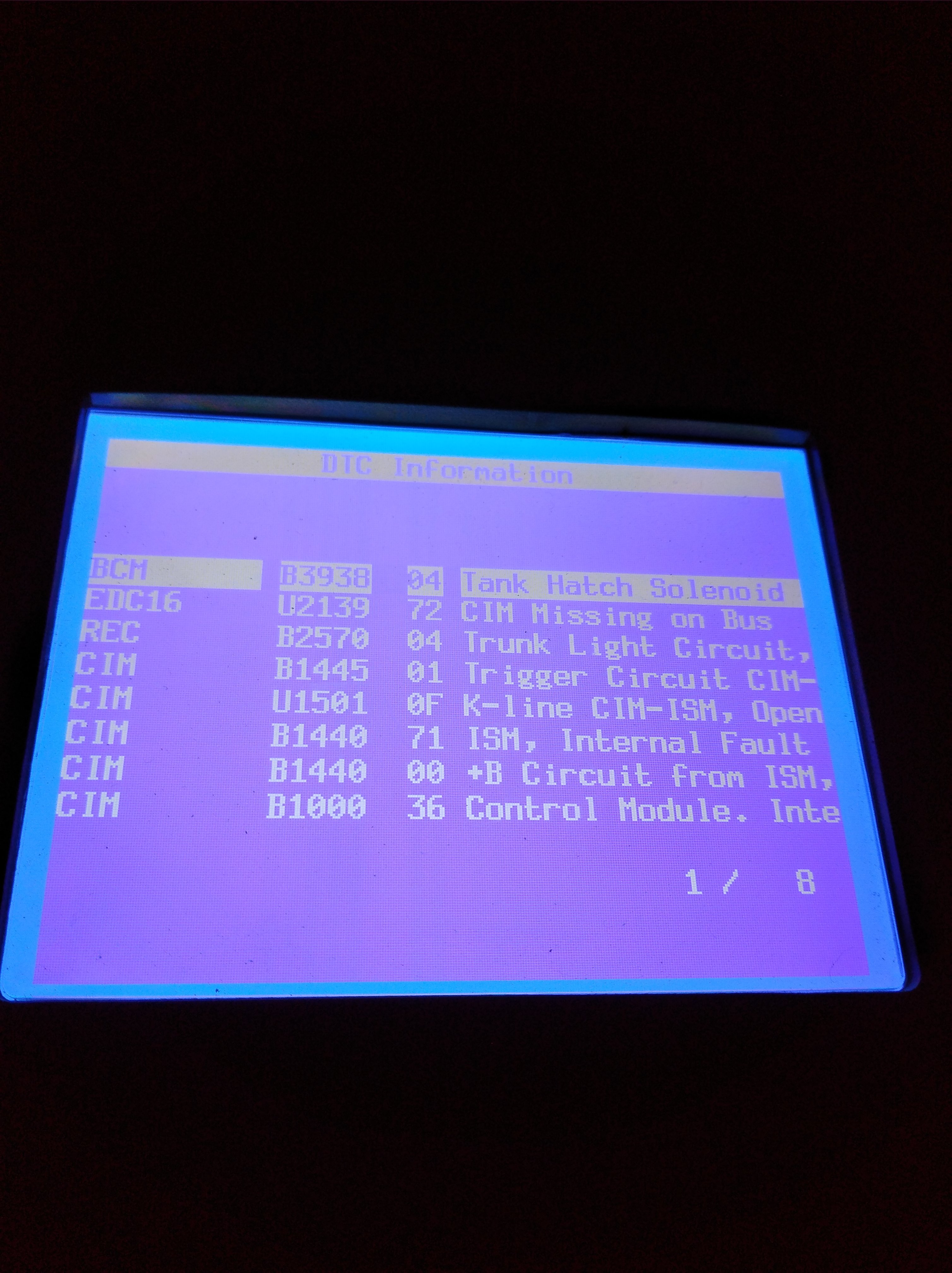

Die Fehler kommen dann wenn man das Zündschloss Handentriegelt , also die Feder zurückzieht U1501 OF ; B1440/71 ;B1440/00 ; B1000/36

die Problematik hatte ich auch gehabt und die Ursache lag im Endeffekt am Zündschloss. Nach dem Austausch vom Zündschloss war alles wieder im Ordnung. Bei Ihnen kann die Ursache wo auch immer sein, ABER die Meldungen:
im Zusammenspiel mit dem Fehler U1501 OF können Sie erstmal ruhig ignorieren. Beim 9-3 II ist es nämlich so, dass wenn die Stromversorgung zum SCL unterbrochen wurde (z.B. Stecker gezogen/Sicherung raus und rein/Batterie ganz abgeklemmt usw.) wird der SCL erst dann wieder verriegelt wenn Sie einmal fahren und die Geschwindigkeit von mind. 7 km/h erreichen. Also nach kurzer Fahrt motor aus und SCL verriegelt wieder.

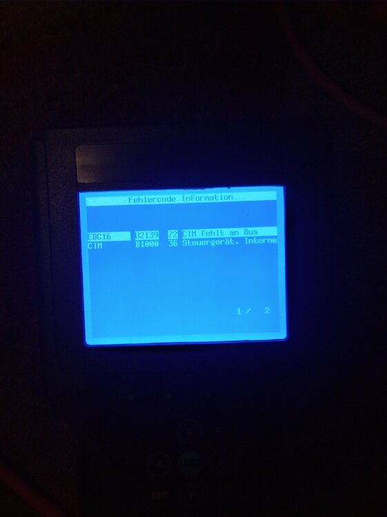

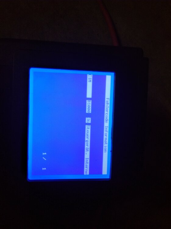

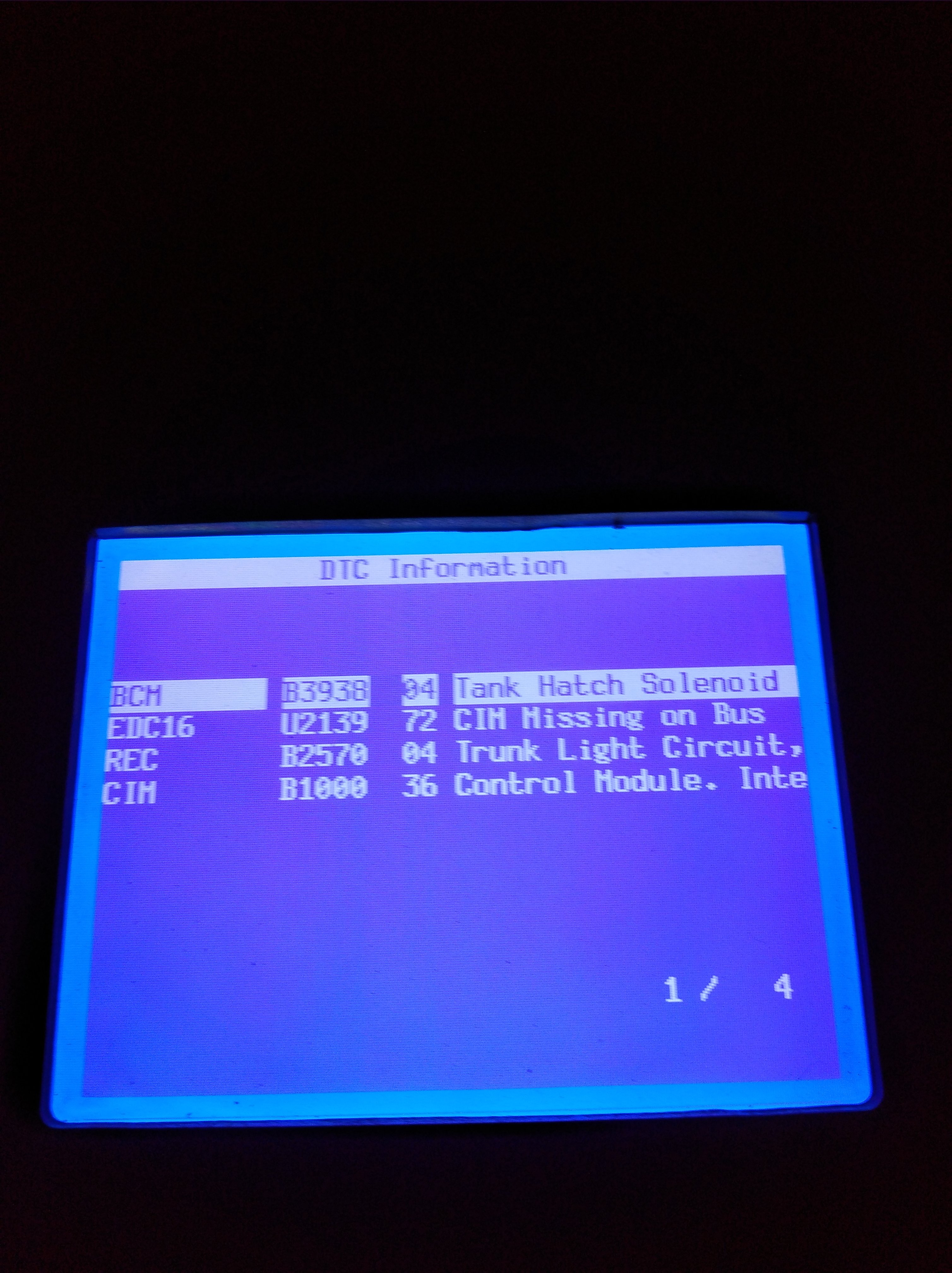

Heute habe ich das Zündschloss nochmal von Hand entriegelt und ausgelesen. Bilder anbei.
Die Vier Fehler bleiben.
Richtig, dazu muss man erst den Motor starten. Ich wollte damit nur sagen, dass wenn SCL nicht verriegelt, heißt noch lange nicht SCL wäre defekt.
Das Problem ist, dass viele DTCs erst nur deswegen erscheinen, weil ISM zwanghaft entriegelt wird und das ist ja der Fall bei Ihnen. Welche DTC eigentliche Ursache ist und welche nur die Folgen sind, kann man nicht genau sagen.

Die 4 Fehler , die noch stehen lassen sich nicht löschen. Die bleiben stehen.

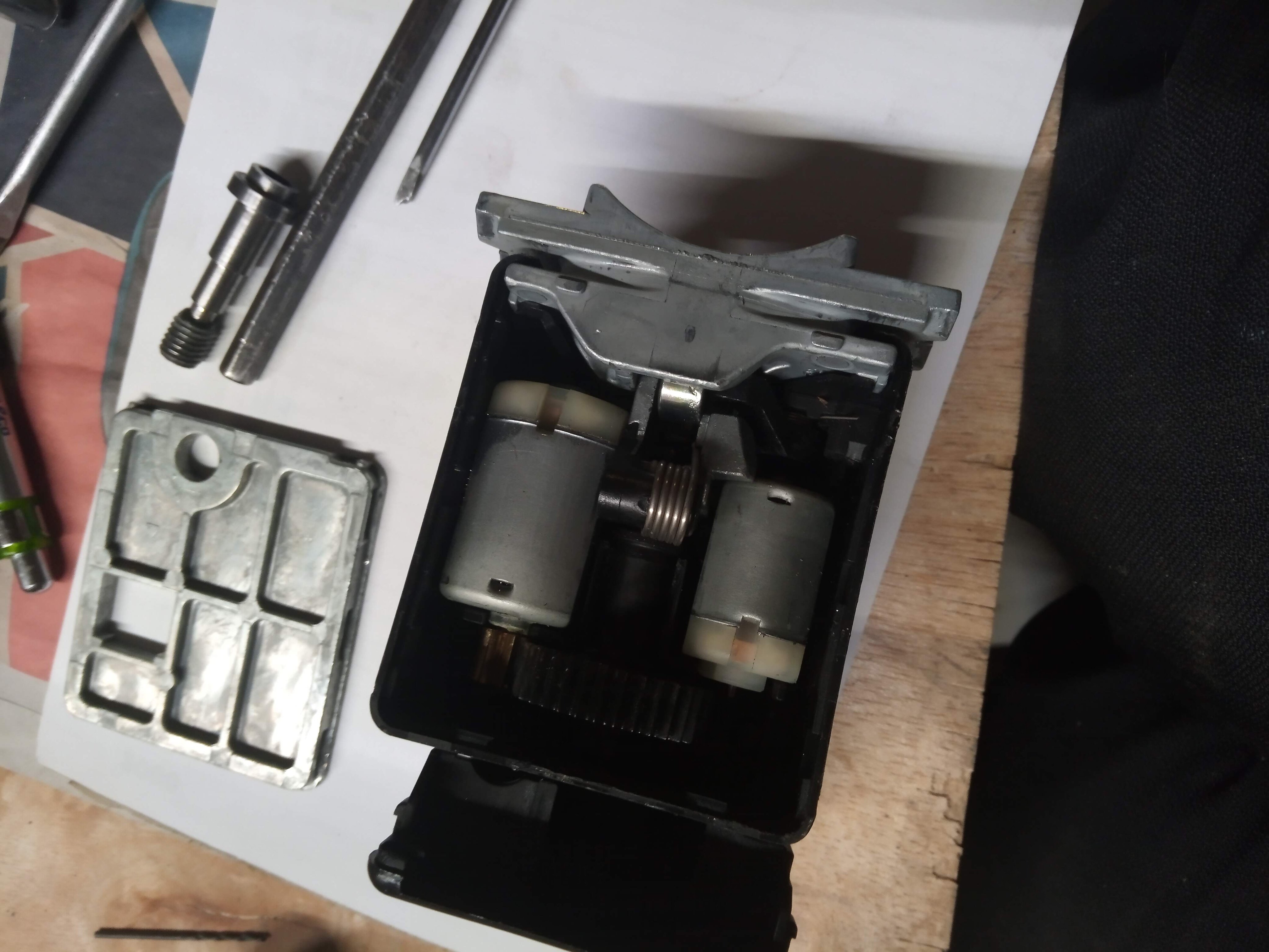

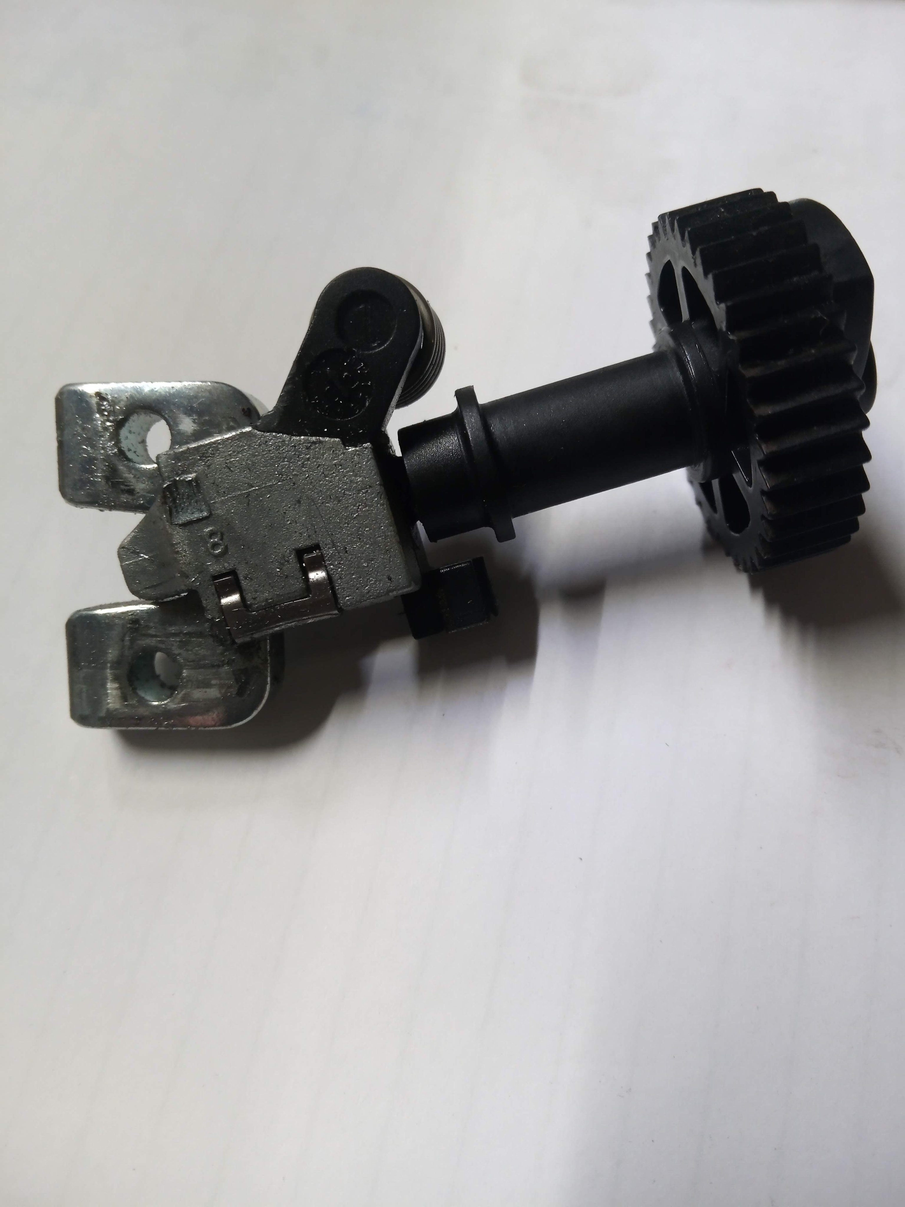

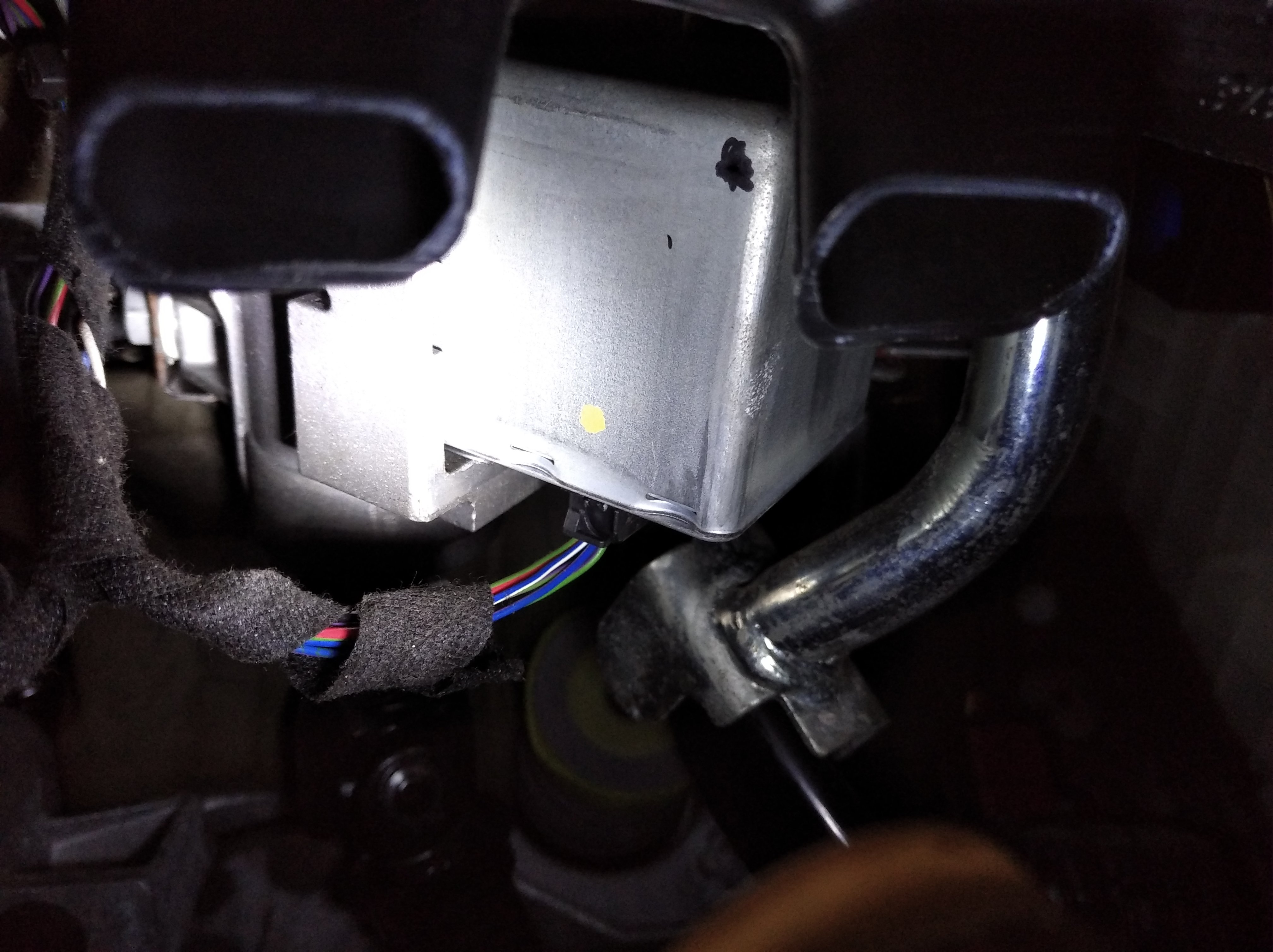

Hallo, zum SCL, lässt sich Manuel entriegeln indem man an der richtigen Stelle ein Loch bohrt und mit einem Schraubendreher die Sperre zurückdreht. Ich mache heute Abend ein Bild davon. Ist keine große Sache.
Super, danke!
Dort wo der schwarze Punkt ist ein 5er Loch bohren und mit einem kleinen Schraubendreher das Zahnrad drehen bis entriegelt ist und noch ein klein wenig weiter.Dann die Schraube nach innen drehen . Nicht raus.
Hatte ein anderes Problem mit unserem anderen. Laut ehemaligen Saab Meister damals, wird in so einem Fall die Lenksäule getauscht. Die Entriegelung muß so weit offen sein, damit die Schraube komplett eingedreht werden kann und relativ leicht.
Super, danke dir!
So hab ich wenigstens das Auto erstmal in die Garage bekommen.
Ist nur eine Blechhülle dahinter Plastik.

[mention=1847]u.mueller71[/mention] B1000 36 deuten auf ein defekt des EEPROM hin. Dazu passen noch die übrigen Fehlercodes. Hier stimmt grundsätzlich etwas nicht mit dem CIM oder mit dem Datenstand.
Ich würde mir einen neuen 93LC66 verlöten und dann mithilfe des kostenlosen und kostenfreien CIM Tools den EEPROM neu initialisieren, damit es absolut blanko ist.
Darüber dann die Neuprogrammierung und schauen was passiert.
