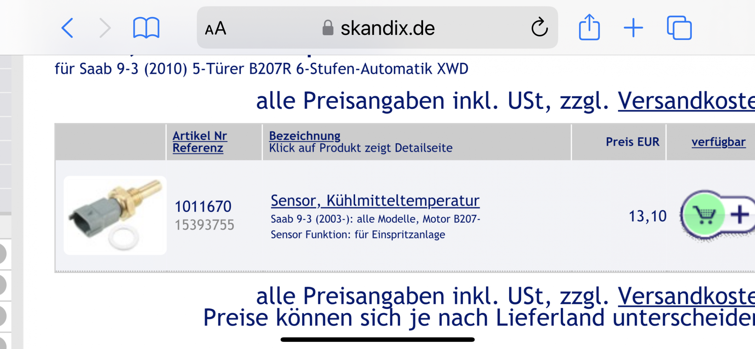

Ist das der richtige
Müsste ich im EPC nachgucken……
Ja, die Saab Teilenummer ist richtig……
