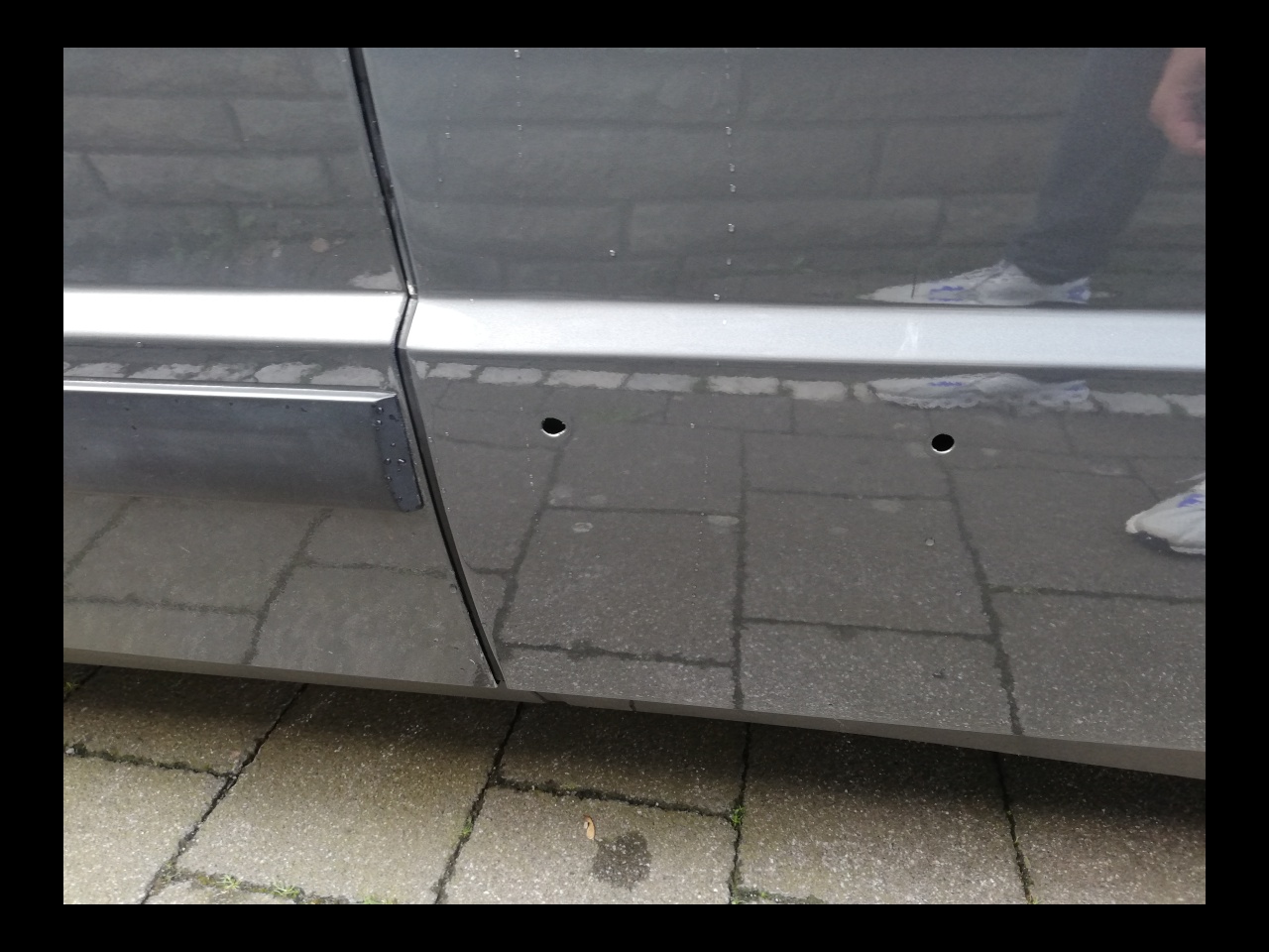

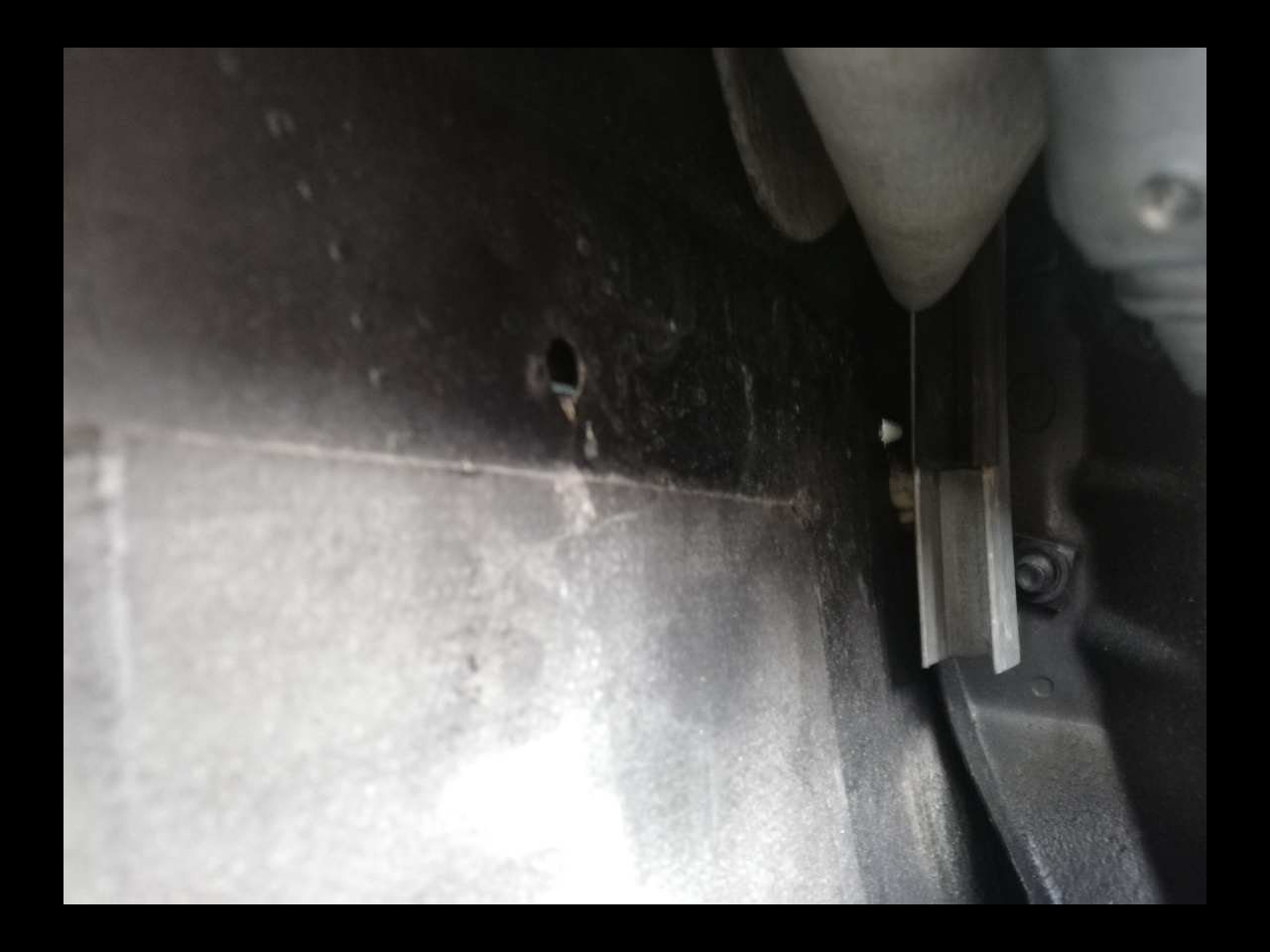

Wagen ist wieder frisch vom Lackierer zurück. Nun wieder alles in umgekehrter Reihenfolge zusammen basteln... Aber wer zum Henker hat sich denn den ersten Befestigungspunkten der Zierleiste an der Hintertür ausgedacht? asdf
Wie soll man den Clip denn hier befestigen. Mit Verlaub, ich bin feinmotorisch gut, aber wie soll man denn zwischen Türfalz und der Schiene für die Scheibe vernünftig dran kommen?

Der Clip wird von außen reingesteckt bis er (nahezu irreversibel) rastet. Falls dort nicht zu dick gepachtelt wurde. Von innen muss man nicht ran.
Weil beim Einclipsen recht sicher der Lack beschädigt wird, macht sich dort ein Klecks Konservierung von innen und außen gut.
Schwieriger finde ich den intakten Ausbau der Clips an solchen Stellen (die günstige Alternative zu teuren Neuclips).
