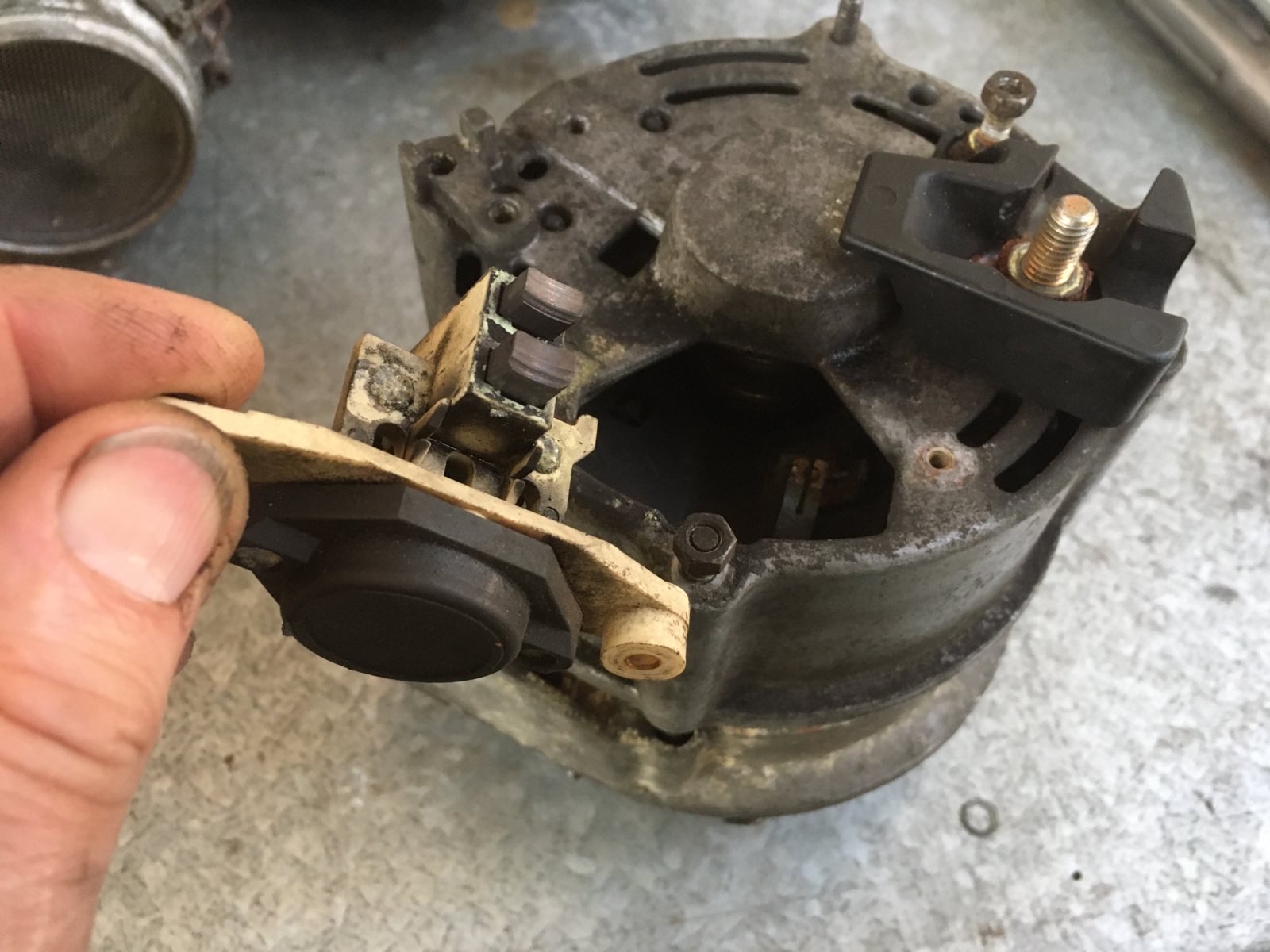

Sieht wahrscheinlich ähnlich aus wie diese...
