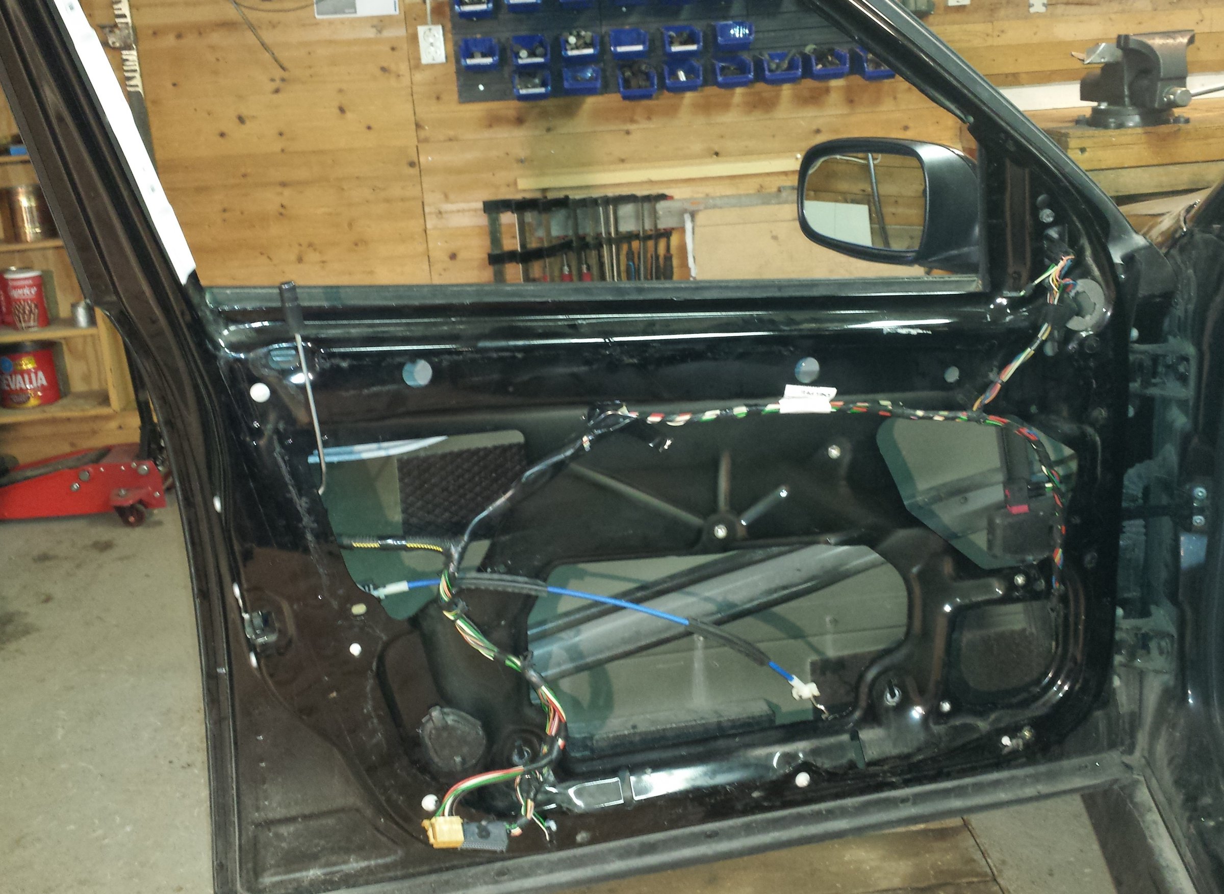

Das Problem bei mir ist, das wenn die Scheibe drinn (hochgefahren) ist, der Scheibenheber nicht mehr rein passt.
Er wird ja an 4 Schrauben Montiert. zwei oben und zwei unten. Dabei sind die Schrauben fest verschweißt und müssen in die Löcher in der Tür passen.
Nun ist es so, dass da oben die Scheibe ist und der Obere Teil mit der verschweißen Schraube kann nicht in das Loch hinein gesteckt werden, weil kein Platz mehr ist. Also die verschweißet Schraube ist etwa 1,5cm Lang, aber der Spallt ist durch die Scheibe viel schmaler, so das man es nicht dazwischen klemmen kann.

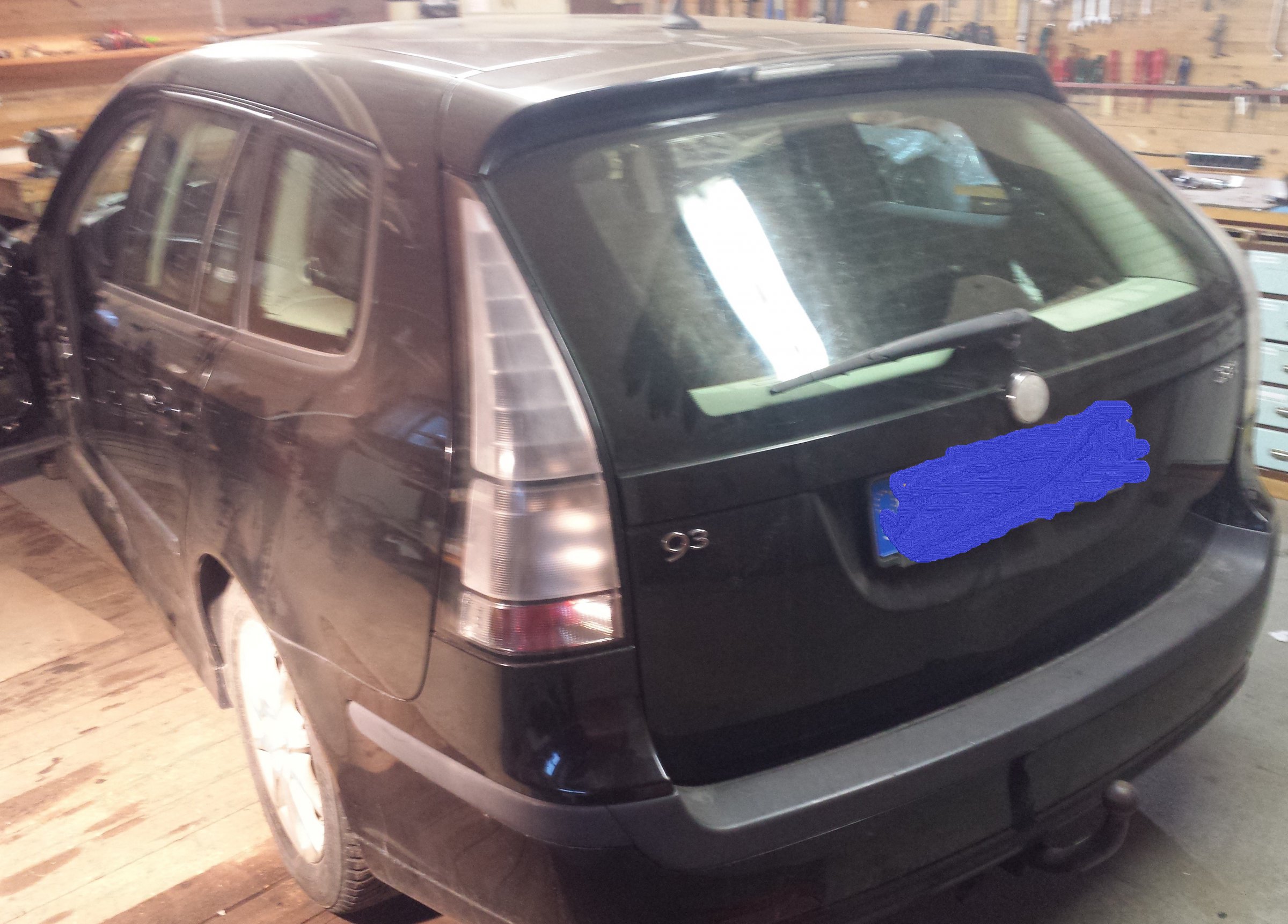

Du redest über eine Limo und keine Cabrio?
Du hast den Fensterheber etwas runter gefahren (5cm) so dass die Scheibe nach oben aus der Klemmung geht? Dann dahinter nach unten und dann hinten nach außen hoch schwenken?
Ist kein Cabrio, also hat ein Dach.
Danke ich versuche das mal.

...deswegen hatte ich ja nach dem Modell gefragt - nun ist es ein 4türiger -
[mention=17362]4Tf3vysC[/mention] - dumme Frage: Du hast auch die passende Scheibe ?
Ja ist die die vorher drinn war. Und Frag bitte jetzt nicht wie ich die rausbekommen habe.
Okay :top:
......ist mir nämlich an nem 900 II Coupe passiert - 4türige Scheibe passt nicht - hatte ich nich drauf geachtet :rolleyes:
...ja ja Flemming...die Tür kannte ich bis dato aber nich - die Fotos kamen anschließend :ciao:

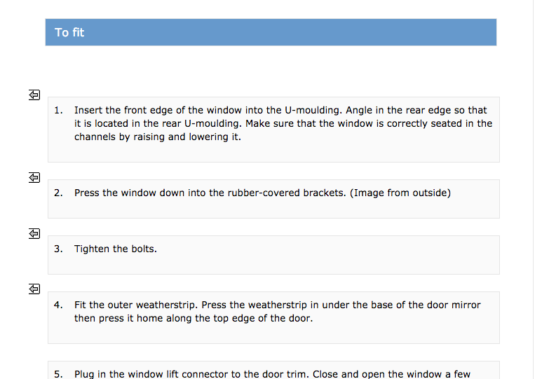

Übersetzung aus dem WIS
Setzen Sie die Vorderkante des Fensters in das U-Profil ein. Winkeln Sie die hintere Kante an, so dass sie sich in der hinteren U-Form befindet. Vergewissern Sie sich durch Anheben und Absenken des Fensters, dass es richtig in den Kanälen sitzt.
2. Drücken Sie das Fenster nach unten in die gummibeschichteten Halterungen. (Bild von außen)
3. Ziehen Sie die Schrauben fest.
4. Montieren Sie den äußeren Dichtungsstreifen. Drücken Sie den Dichtungsstreifen unter die Unterseite des Türspiegels und dann entlang der Oberkante der Tür fest.
5. Schließen Sie den Stecker des Fensterhebers an die Türverkleidung an. Schließen und öffnen Sie das Fenster einige Male, um seine Funktion zu überprüfen.
6. Montieren Sie die Wassersperre und die Türverkleidung, vorne, 4D.
7. Fahrzeuge mit Einklemmschutz: Kalibrierung des Einklemmschutzes durchführen.
8. Die Scheibe reinigen.

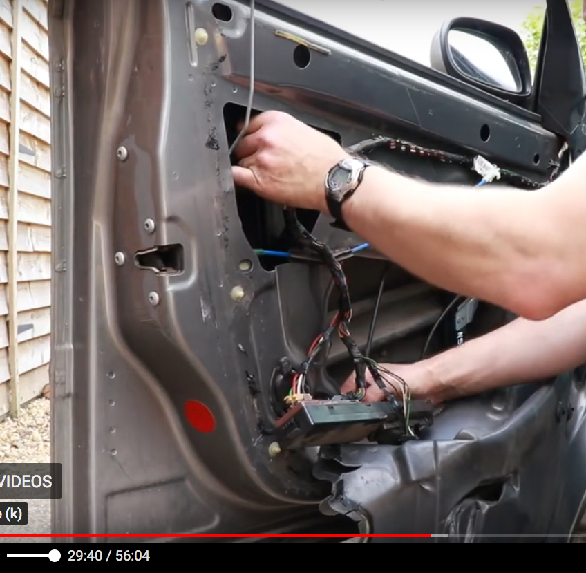

Ok ich versuch es noch mal anders.
Hier ist ein Video:
Bei 29,40 wird der Scheibenheber montiert.
Ist zu diesem Zeitpunkt die Scheibe schon eingesetzt?
Mann kann es nicht erkennen da die Scheibe ja durchsichtig ist.
Ich denke die Frage ist eindeutig. Also ist da die scheibe bei 29.40 schon eingebaut oder nicht ???

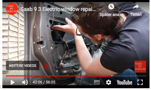

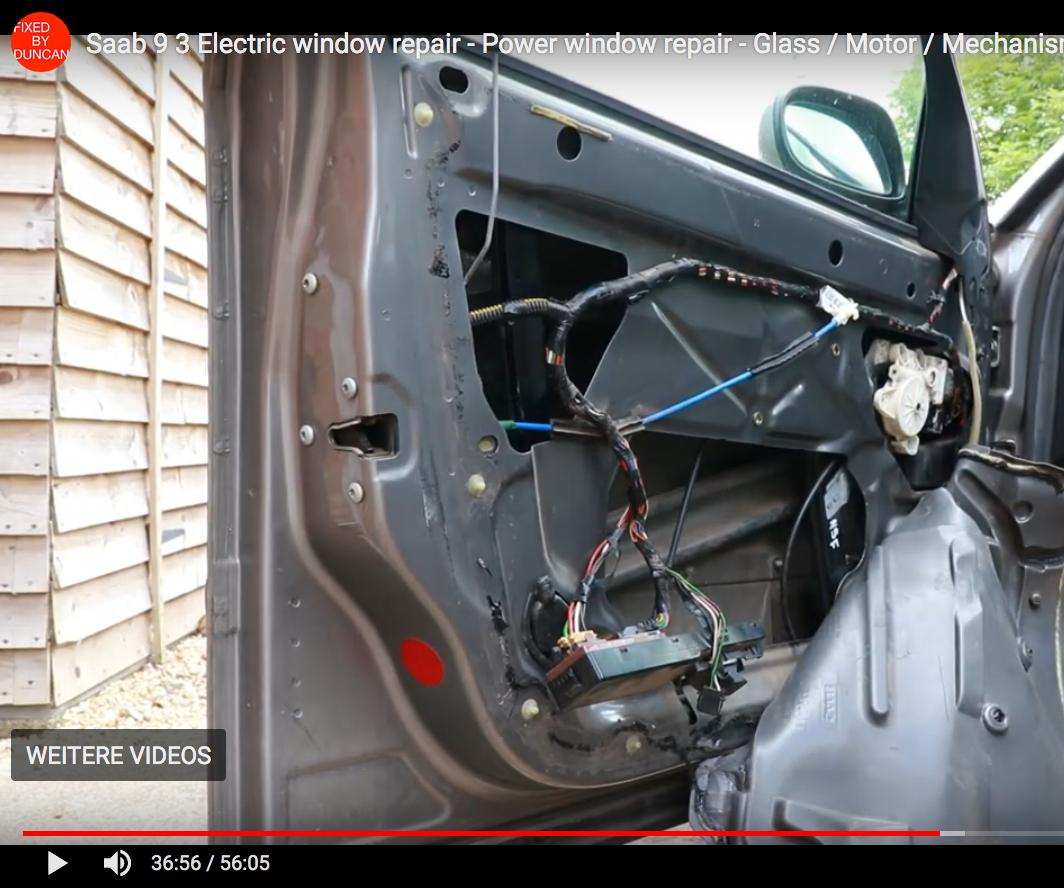

....Glasklares - Nein !
...schau das Video weiter - nun wird die Stütze/Befestigung/Halterung der Scheibe gefettet und rauf und runter gefahren
...anschließend erkennst du im Bereich des Außenspiegels, ab wann die Scheibe drin ist - ab 42:06 ca
...es bleibt also dabei - erst Fensterheber - dann Scheibe

Danke, aber wann im Video hat er denn die Scheibe eingesetzt? Ist das Video geschnitten?

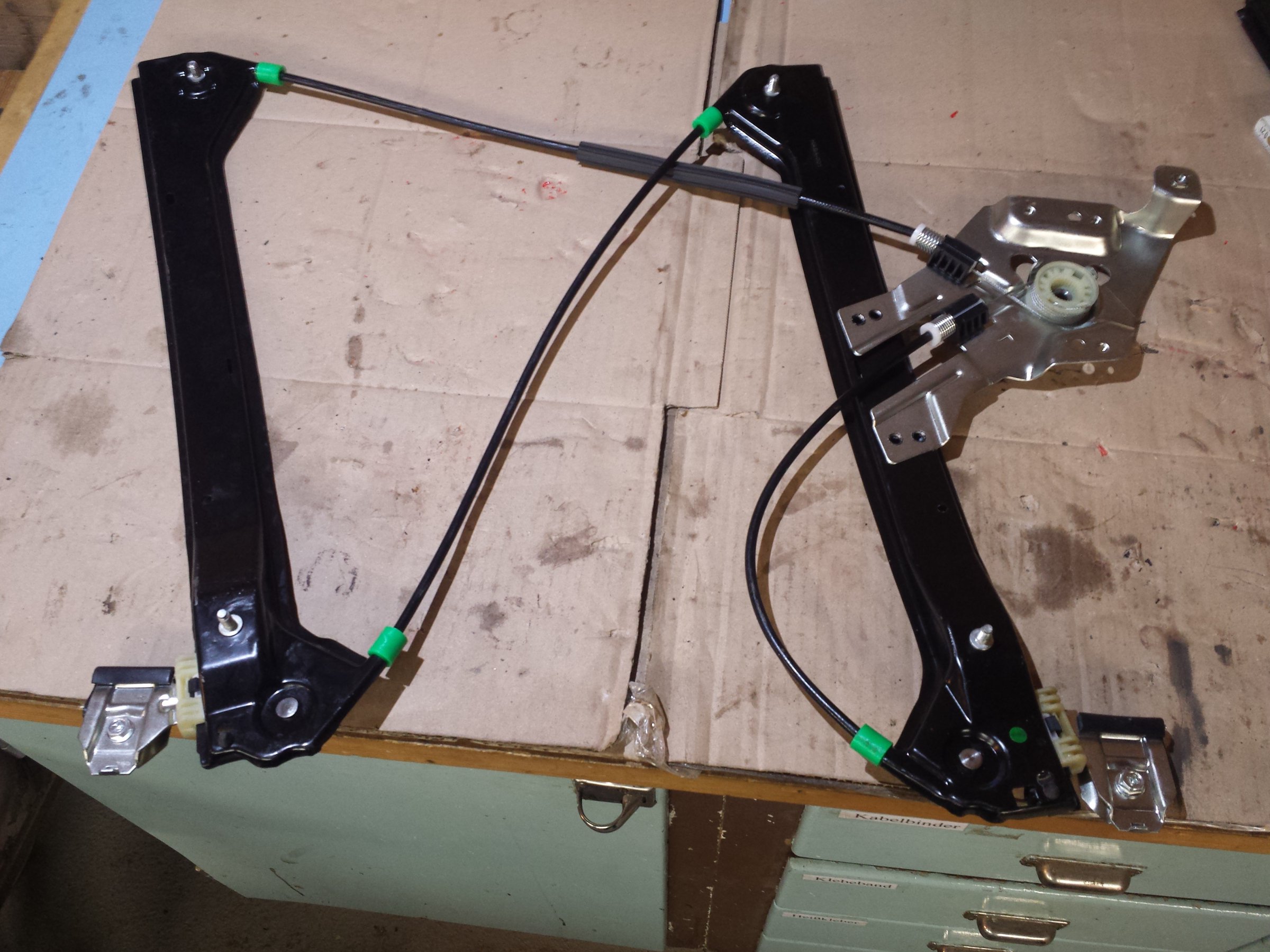

Ich hab jetzt mal das Problem genau gemessen.
Die Schrauben zur Befestigung sind genau 24mm lang.
Der Spalt zwischen Scheibe, auch wenn sie ganz oben ist, ist aber nur 22mm. Also ist der Spalt um genau 2mm zu eng um den Führungsrahmen der Scheibe einzusetzen.
...nochmals das Video auf einem andern großen Monitor angesehen
- 34:32h und 35:34h fährt er den Heber rauf und runter - ohne Scheibe
- ab hier ist ein Sprung im Video - Glas erscheint grünlich kurz vor 36:56h
