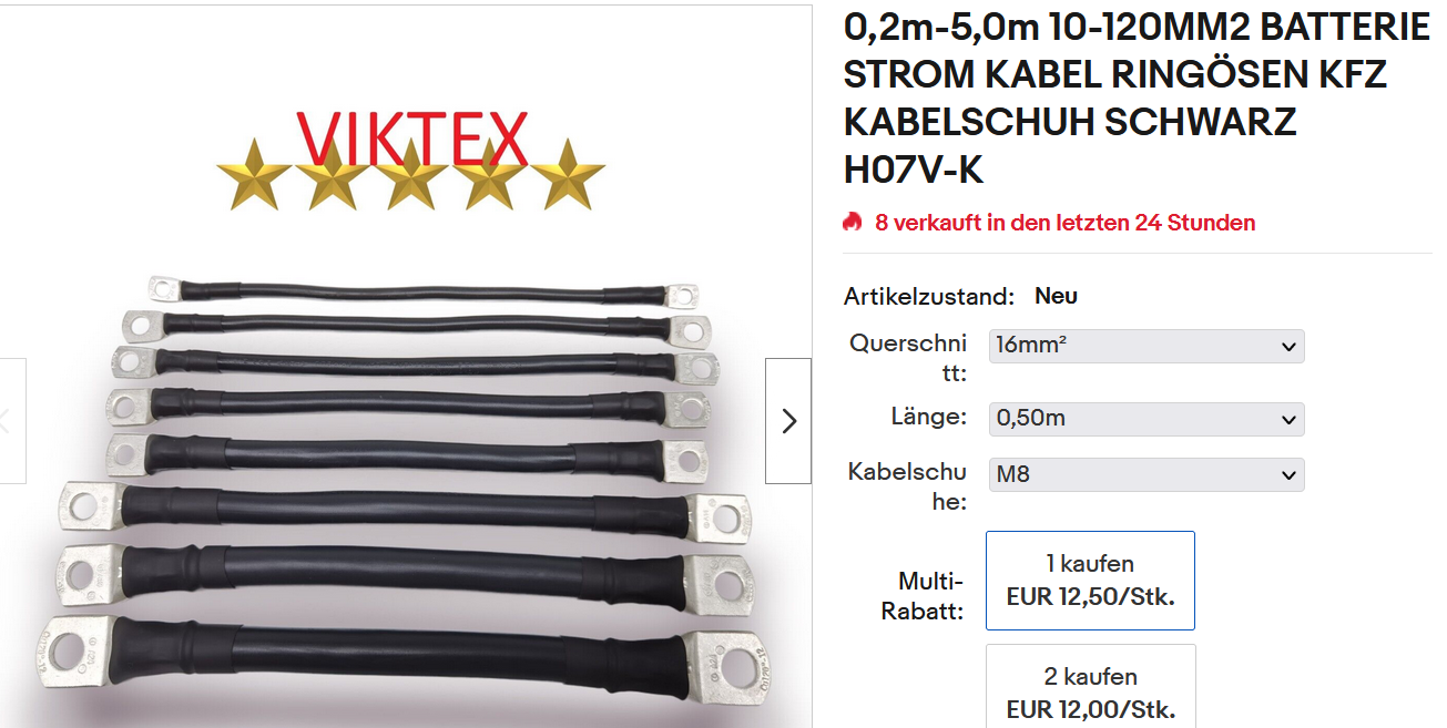

Hallo Draken,
bei mir hat auch - wie hier glaube ich schon mal berichtet - ein zusätzliches Massekabel alle elektronischen Probleme behoben (auch das schnelle entladen einer neuen Batterie). Ich hatte allerdings noch kein Thema mit dem Zündschloss.
Vielleicht eine Idee?
Viele Grüße!
Danke für die Inspiration. Von wo hast Du Masse angelegt?
LG
Draken
Moin, das würde mich auch interessieren!
Gruss Dieter
Minuspol Batterie - Hebeöse Motor,
habe dieses montiert:
Habe einer oder beide Ösen etwas aufbohren müssen.
Oder eben selbst konfektionieren...
Bearbeitet von rednose
