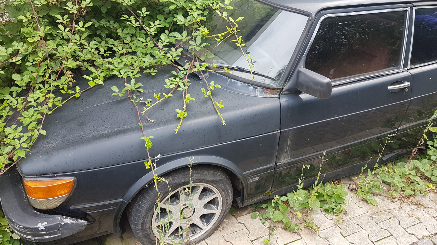

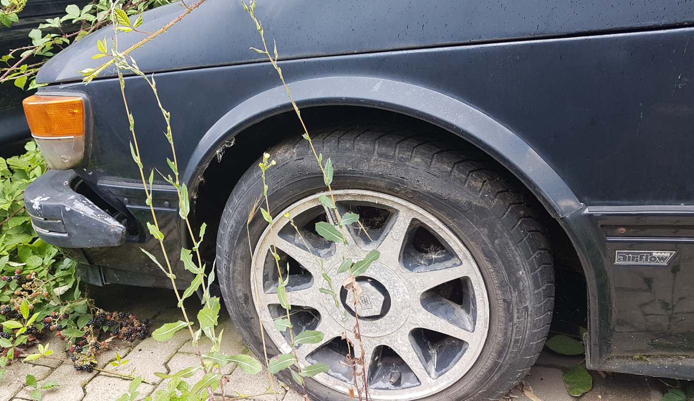

Zu den Felgen auf dem 99 habe ich nur Bilder, dort waren 205/55X15 montiert. Das sah ganz harmonisch aus.

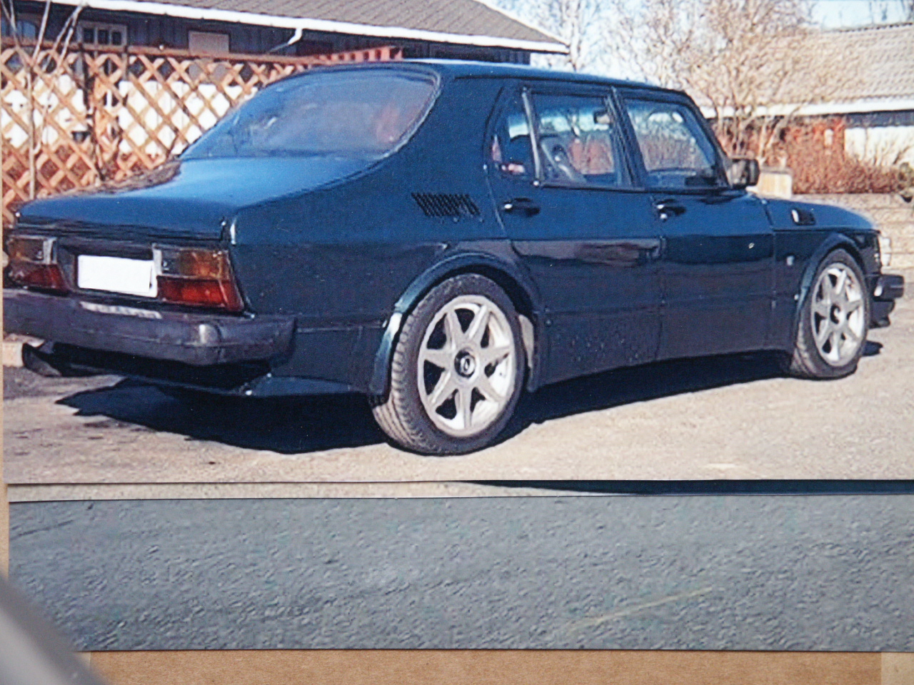

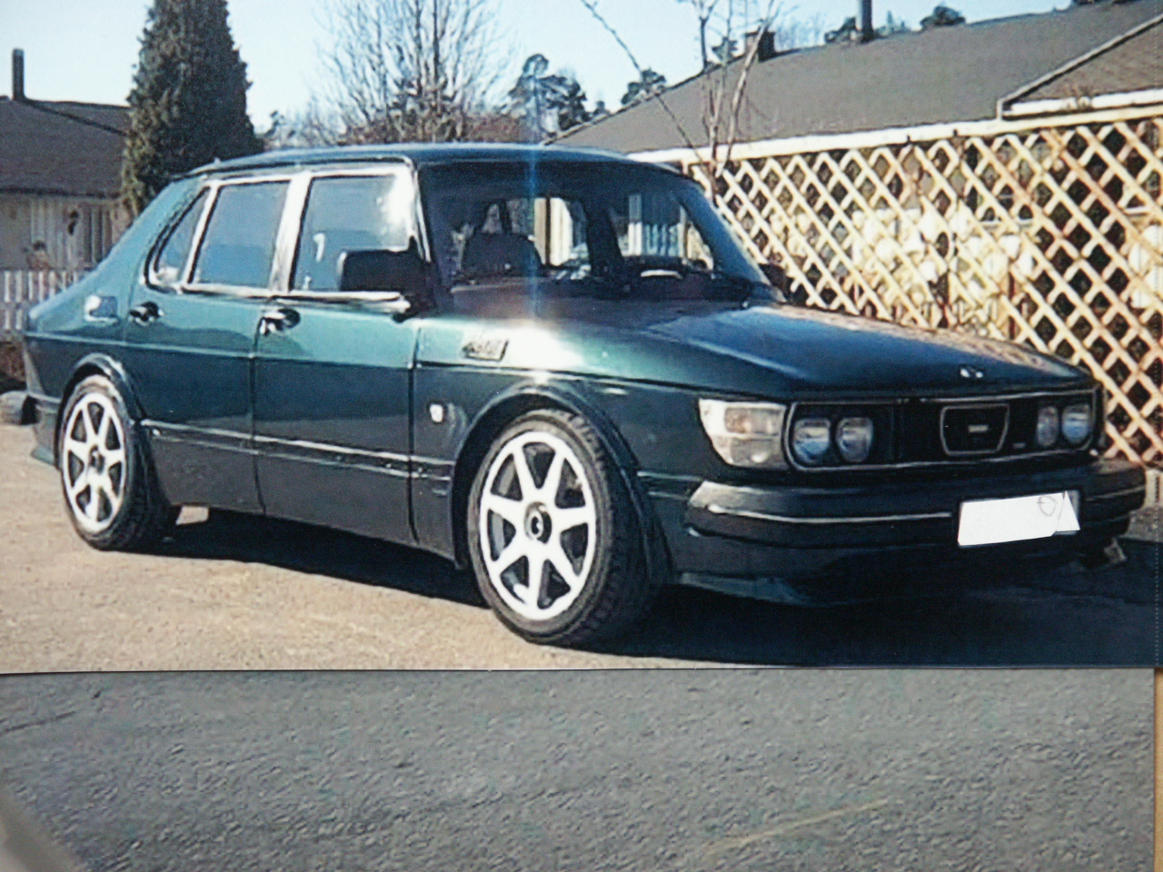

Eine andere Abbildung aus einem norwegischen Treffen, diese ähnelde Felge mit weniger Speichen und grösserem Durchmesser kann auch aussagekräftig sein.
