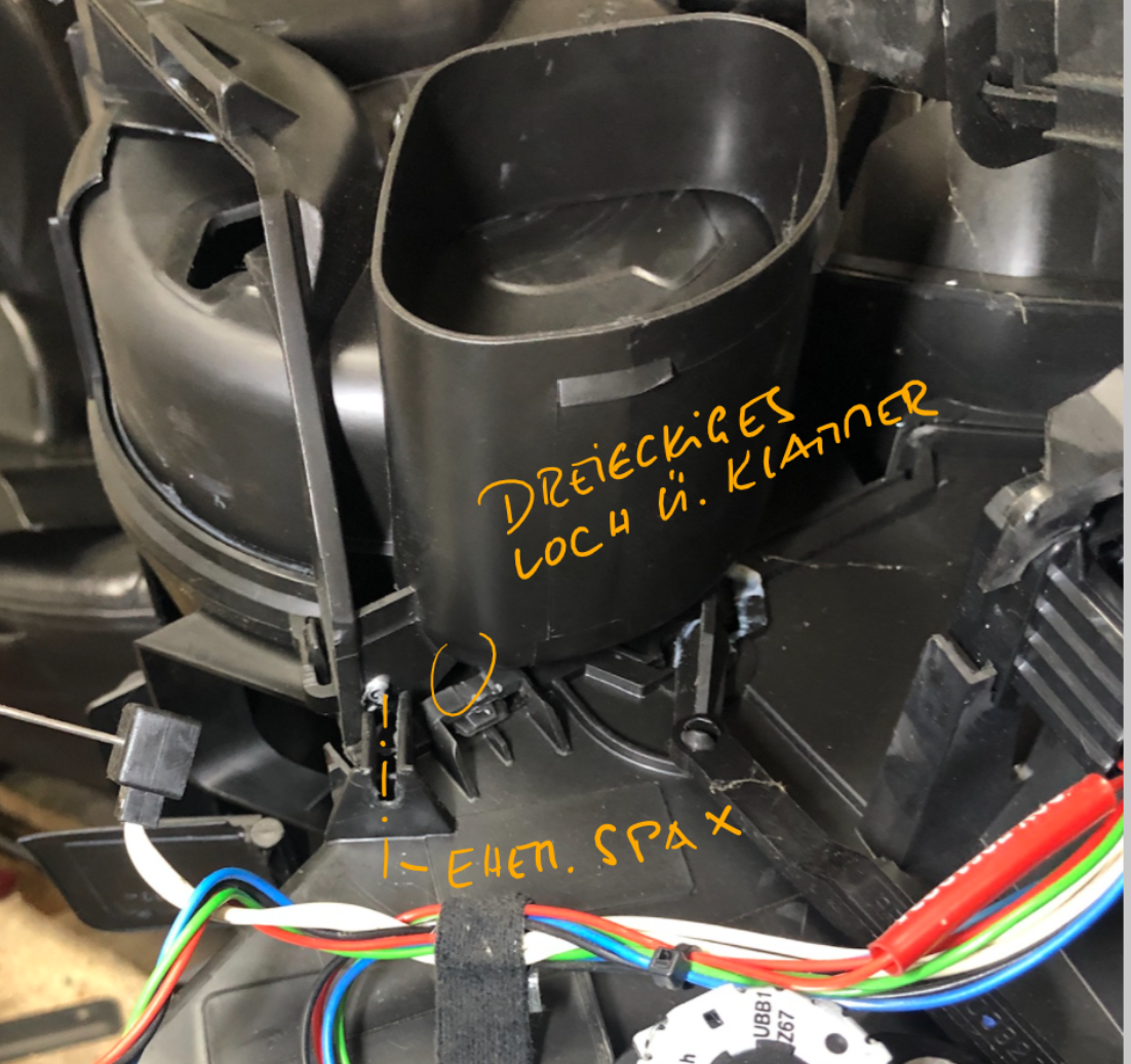

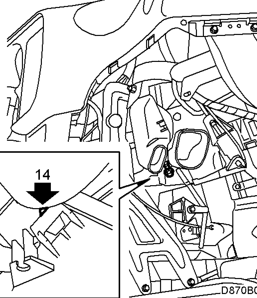

And here we are:
Rechte Seite:

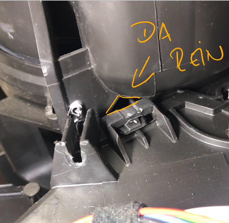

En Detaille:

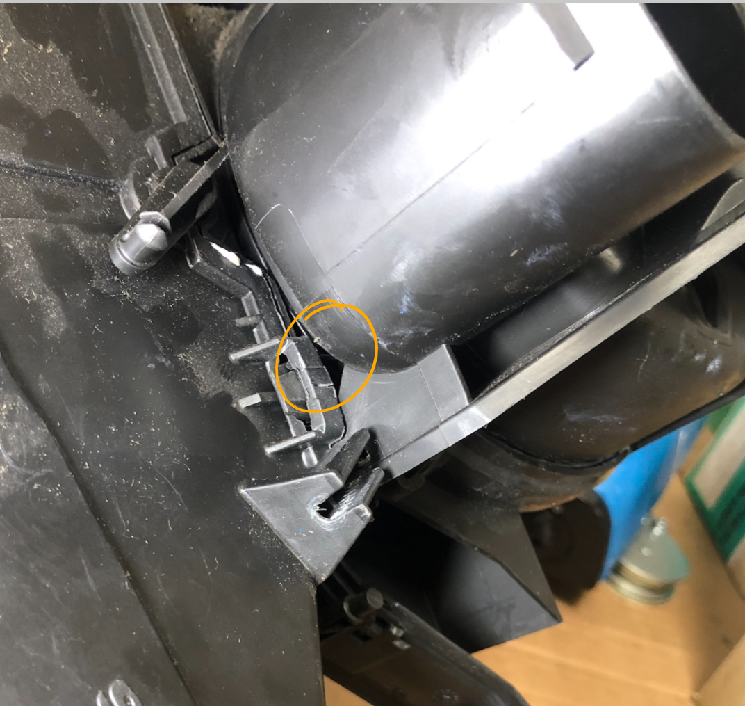

Und links, an der gleiche Stelle über der Klammer hinter der Spax:

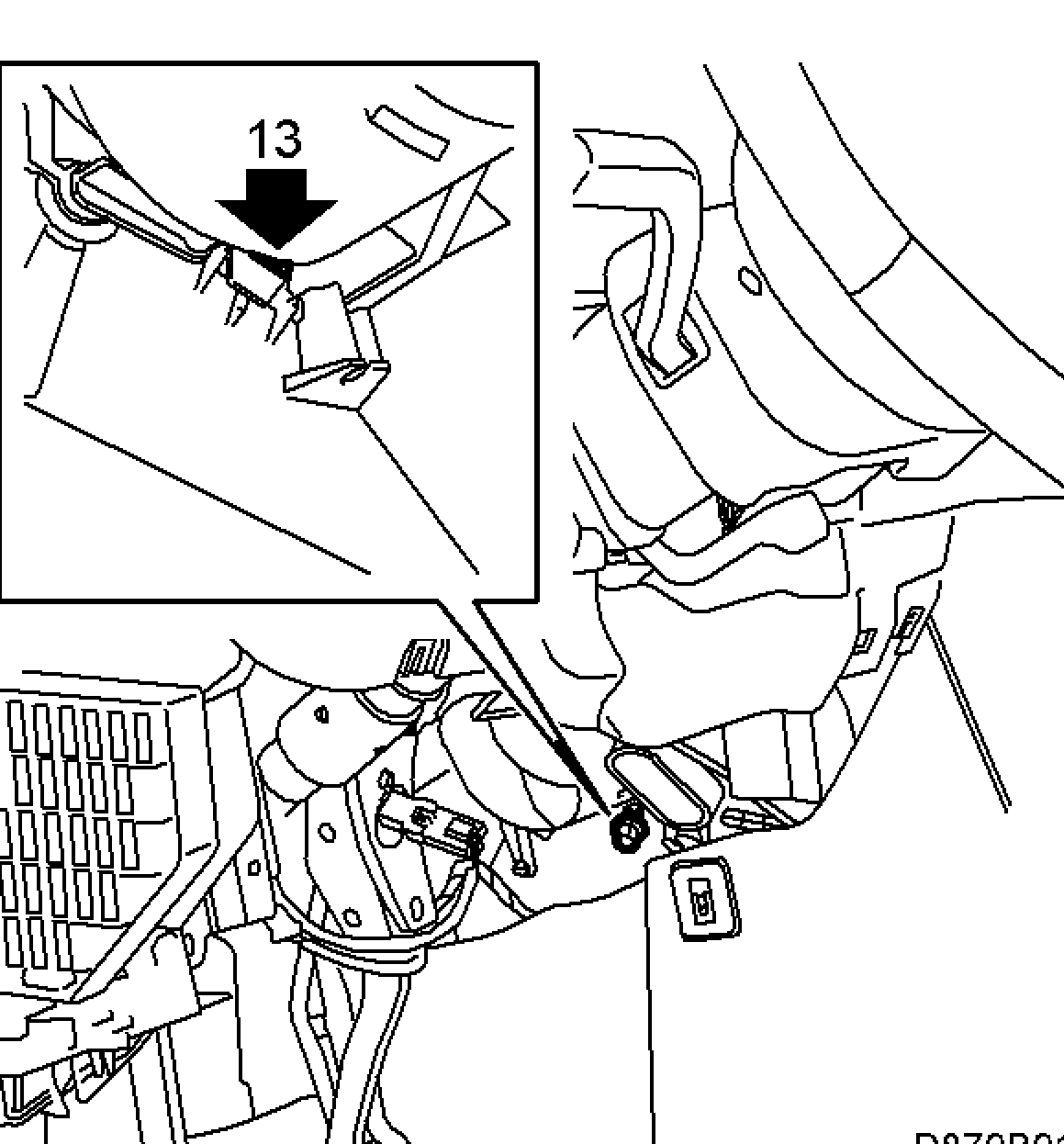

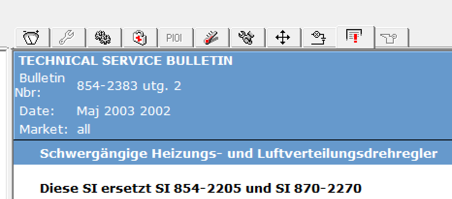

Laut SI sind das aber keine rundgefeilten M8 Schrauben, sondern Grobgewinde mit Tellerkopf (PS: Sieht zumindest so aus). Hast Du [mention=585]bantansai[/mention] da zusätzliche Informationen?
EDIT: Links und rechts vertauscht, korrigiert

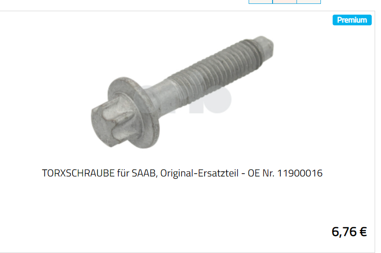

PPS: Hab die Schraube über die Teilenr. rausgesucht. Hast recht, die ist metrisch ;)
Für alle, die mitlesen: Teilenr. 7976897, ersetzt durch 11900016:
Und die SI (Service Information) findet sich im WIS für den 9³I (9400) unter den Baujahren 99 und 00 und auch nur unter Manueller Klima (gilt aber für alle). Später ist sie nicht mehr aufgeführt!

Die Lösung des Problems ist folgende: Die Schrauben sind die richtigen. Die neuen Schrauben kommen aber nicht in die Löcher der alten, sondern in Lücken der Verkleidung der Luftverteilertrommel.
Hier bin ich fündig geworden:
https://www.saab-cars.de/threads/schwergaengigkeit-luftverteiltrommel.77861/#post-1558139
In dem Thread sind in der Reparaturanleitung andere Fotos/Zeichnungen. Es hat funktioniert, die Luftverteilung ist schwergängig, aber lässt sich bewegen. Das ganze hat bei mir (mäßig begabt...) gute 4 Stunden gedauert.

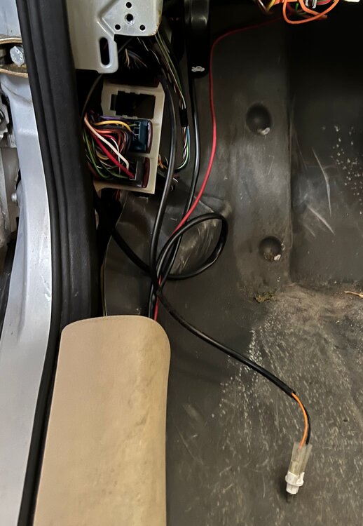

Abschliessend eine Frage: Irgendwo hat sich aus dem Armaturenbrett wohl ein Lämpchen gelöst. Wo gehört das hin?
