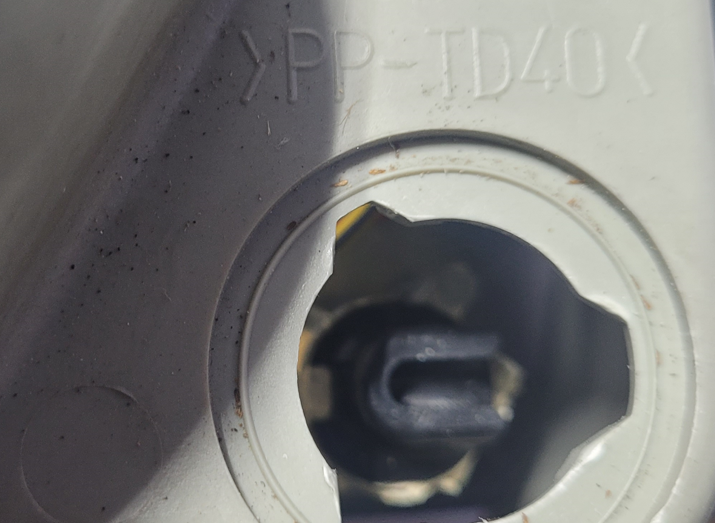

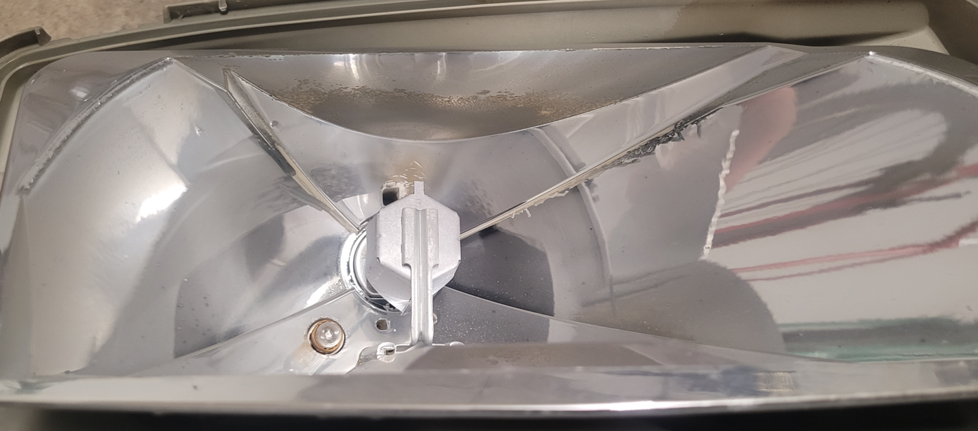

Baust du selber ein? Vorsichtig mit den Höhenverstellantrieben. Wenn ich es richtig im Kopf habe, dann wird die Kugel von der Seite in die Führung im Scheinwerfer eingeführt werden, nicht rein gedrückt/geklipst werden. War beim 902 etwas zickiger als am Volvo. Aber siehst du schon wenn du zwei Mal rein schaust.
Ich hab das mal an meinem Scheinwerfer aus dem Schlachter durchgespielt, wenn man weiss wie, geht es ganz einfach und zerstörungsfrei, siehe PDF
Ausbau Motor Leuchtweitenregulierung.pdf
