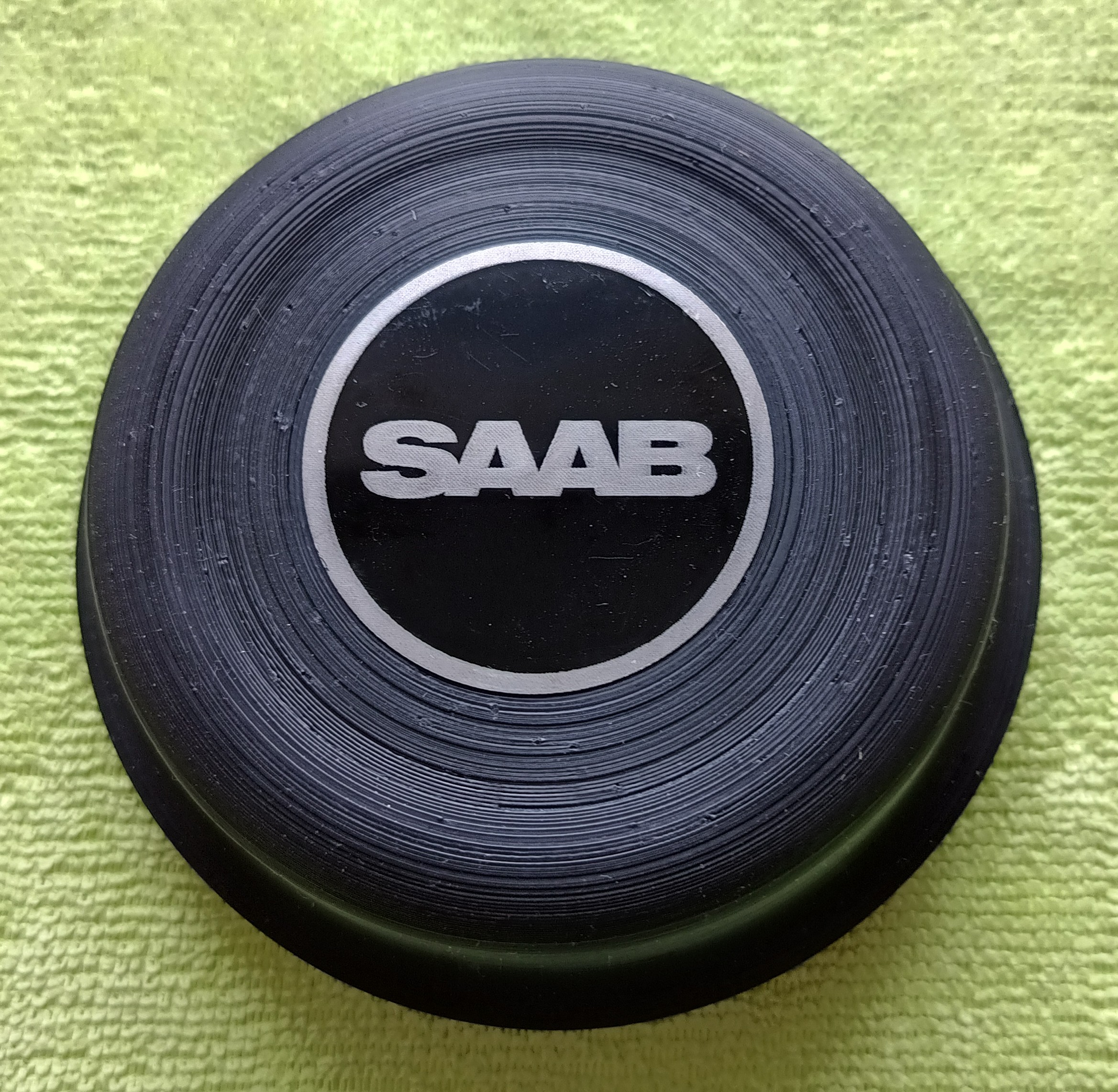

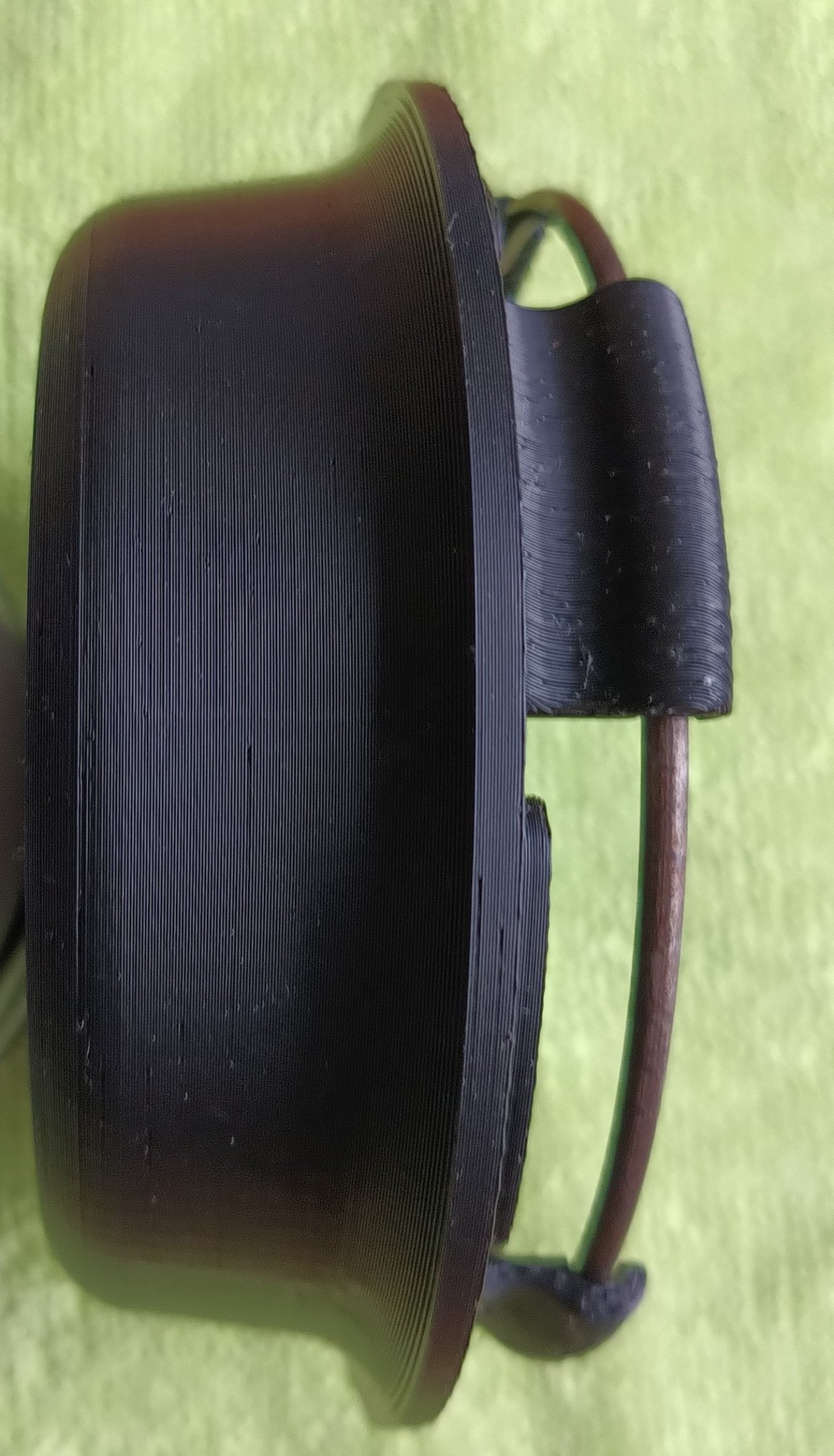

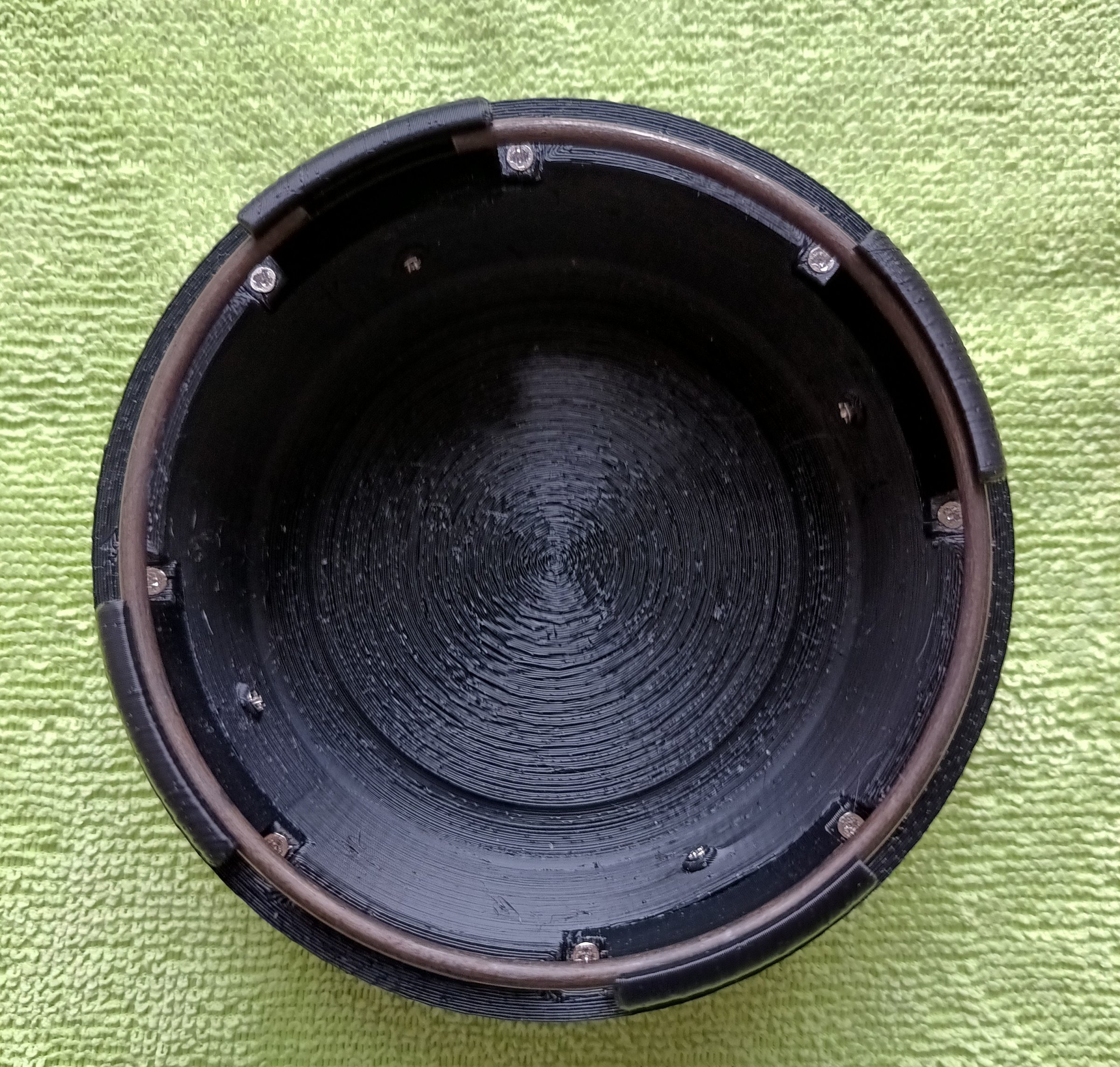

So die Nachfertigung der Minnilite Radkappen ist jetzt abgeschlossen. Beim ersten Versuch hatte sich gezeigt dass das horizontale Drucken der Haltekrallen nicht stabil genug ist, so dass die Änderung vorgenommen wurde die Krallen separat vertikal zu drucken und später in die Kappen einzusetzen/einzukleben. Zusätzlich wurden sie noch verschraubt. Das passt jetzt wunderbar. Bestellungen sind alle durch. Falls jemand noch welche braucht bitte melden.IMG_20240215_094641594_HDR2.thumb.jpg.17d49ce554da580702095f3c9fa778fa.jpg IMG_20240215_094702151_HDR2.thumb.jpg.50e6fd5043555328ea0ead034c4e362f.jpg IMG_20240215_0947558662.thumb.jpg.b16883403fcb580d5e4ba1a2d982fdd9.jpg
