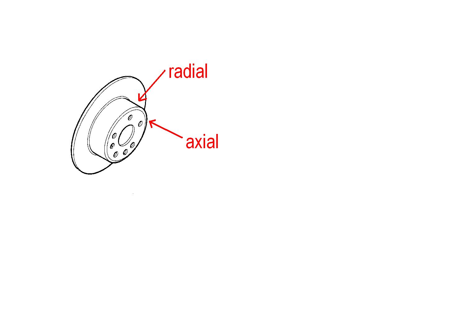

@faulenzer, es gibt zwei Möglichkeiten warum das Rad fest sitzt.
1. Betriebsbremse, Bremskolben fest. Durch Korrosion hat sich der Kolben im Gehäuse des Bremssattels festgesetzt. Normaler Weise sollte der sich aber beim anfahren wieder etwas lösen, also nicht bombenfest sitzen und das Rad blockieren.
2. Mechanik der Handbremse extrem schwergängig, oder ein Belag, oder ein Teil davon, der Handbremse/Trommelbremse hat sich gelöst und zwischen dem Restbelag und Trommel geklemmt.
Kontrolle zu 1.:
Fahrzeug sicher aufbocken, Hinterrad demontieren, Sicherungsbolzen der Beläge entfernen, Beläge herausziehen, an der innenseite der Scheibe den Belag horizontal einlegen, also zwar mit der Belagseite zur Scheibe aber eben so, das der Belag hochkant im Bremssattel sitz. Auf der Aussenseite einen entsprechend großen Schraubendreher so in die Öffnung für den Belag stecken, das er mit dem Schaft aussen an der Scheibe anliegt und mit der Spitze innen auf dem Bremskolben, aber eben nur auf dem Kolben und nicht auf dem Gummi drum herum. Sonst wird der Gummi/Manschette des Kolbens beschädigt!
Man nutzt den Schraubendreher als Hebel um vorsichtig gegen den Kolben drücken zu können. Jetzt setzt sich ein Helfer ins Auto und tritt langsam und vorsichtig die Bremse, jetzt sollte der Kolben langsam herausfahren, während man leicht etwas Gegendruck mit dem Schraubendreher/Hebel ausübt. Lässt sich der Kolben ein paar Millimeter ausfahren und bei losgelassener Bremse wieder zurück drücken, wiederholt man das Ganze auf der Innenseite der Scheibe. Gehen beide Kolben auf der Innen- bzw. Ausseseite leichtgängig bleicbt nur noch Möglichkeit 2.
Kontrolle zu 2. Hinterrad ist noch demontiert, die Befestigungsschraube der Bremsscheibe herausdrehen, axial (nur auf den Rand) und radial leicht mit einem Hammer gegen die Trommel schlagen (s. Bild), bis sich die Scheibe/Trommel wieder etwas drehen lässt, darauf achten das man dabei versucht nur in Richtung rückwärts zu drehen und dreht. Wenn sich die Scheibe wieder etwas drehen lässt versuchen die Scheibe nach aussen ab zu ziehen.
Hoffe es hilft.
Viel Glück!

hat ne Weile gedauert aber gestern haben wir das Rad runtergenommen.
Es war die Handbremse. Mit diesem wunderbaren Universalwerkzeug (dicker Hammer) ein paar Mal gegen das Gehäuse geklopft, es rieselte ne Menge Rost raus und schon war die Bremse wieder lose.
Bin dann noch gefahren und habe die Bremse unterwegs einige Male gezogen um den Rost noch abzuschleifen.
