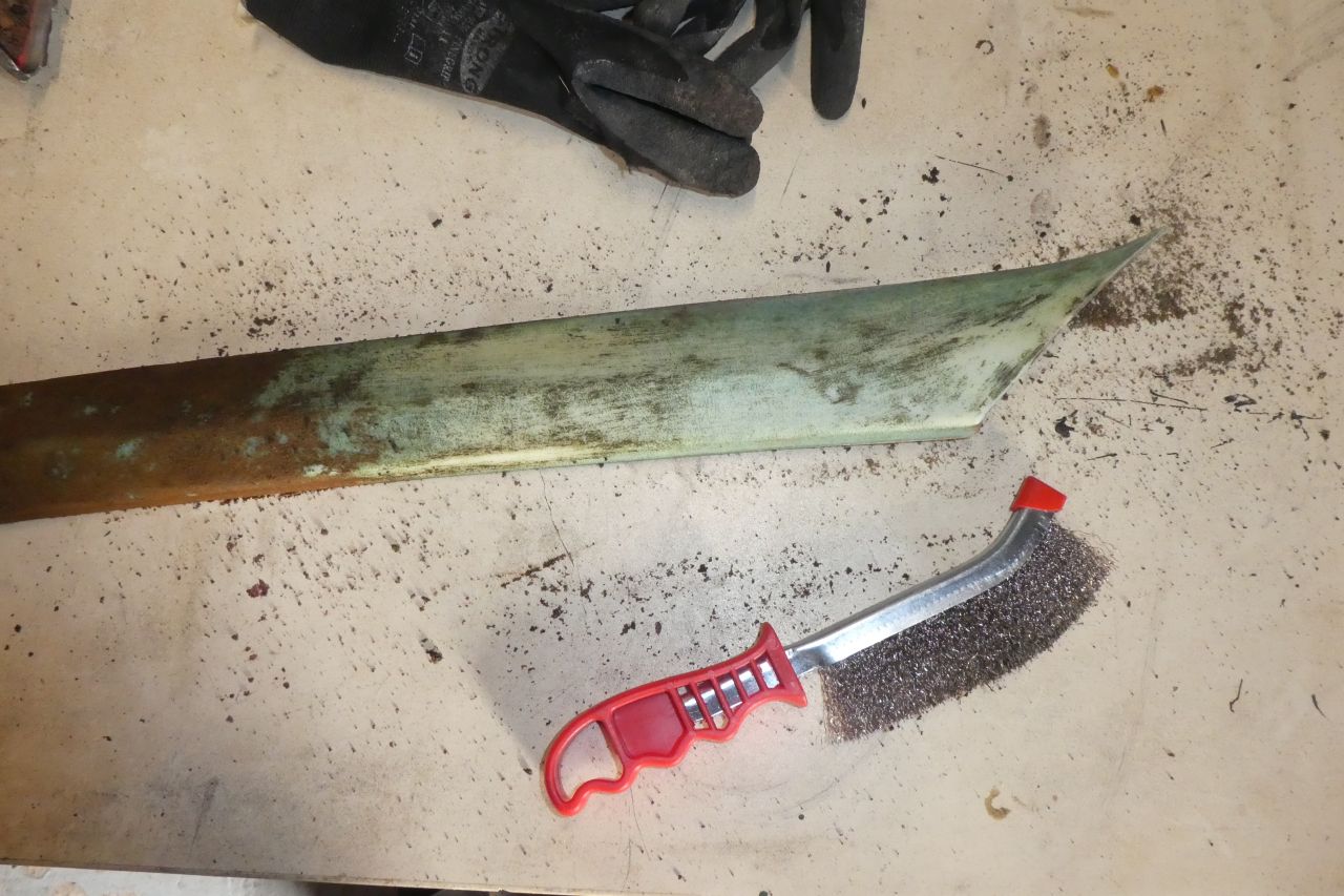

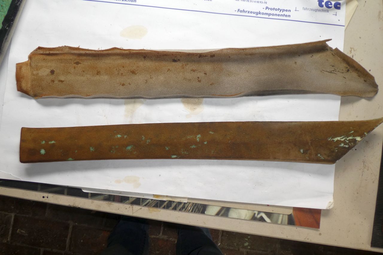

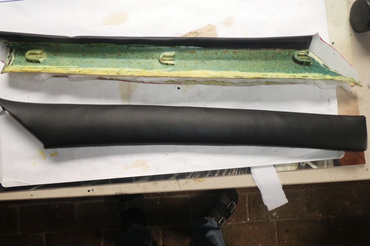

-Also Verkleidung nach oben aus den Befestigungsclips schieben (ging hier recht einfach da die Verkleidung an 1-2 Clips pro Seite eh schon zerbröselt war :frown:) und das Fell abziehen. Den Stoff aber nicht gleich entsorgen, er dient noch als Schnittmuster.
-Die Sichtseite wurde nur grob vom alten Schaumstoff befreit, auf der Rückseite ein etwa 15mm breiter Streifen aber sorgfältiger von allen Resten gereinigt.

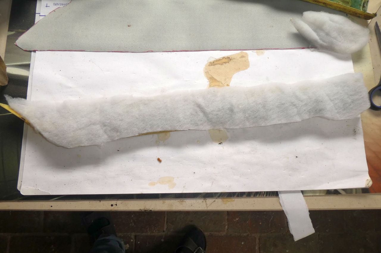

-Dünnes Polstervlies für die Sichtseite zugeschnitten.
-Die Ränder auf der Rückseite von Verkleidungsträger und Bezugsstoff dünn mit Kontaktkleber eingestrichen und ablüften lassen.

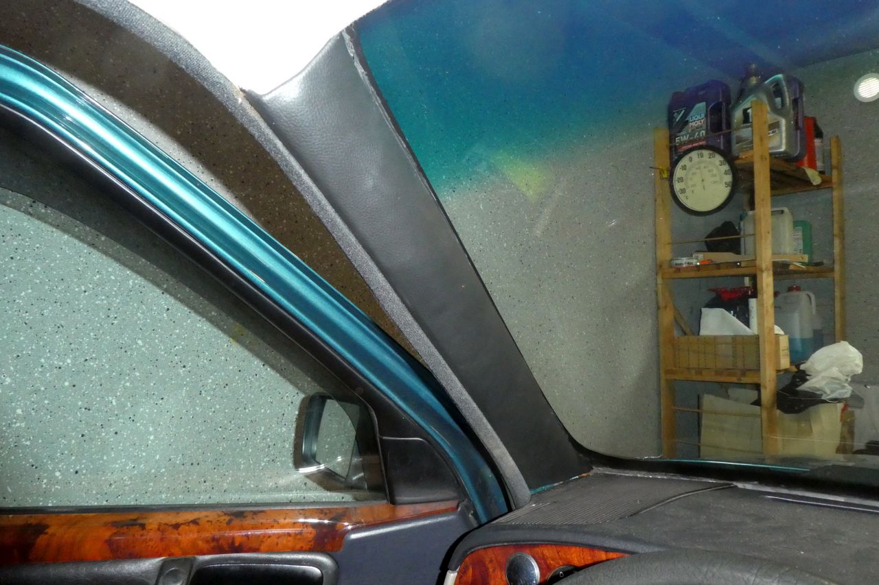

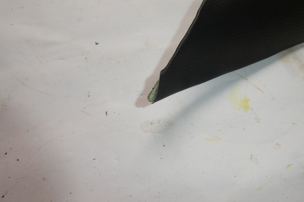

Und dann zuerst die Längsseiten, danach oben und unten, nacheinander mit etwas Spannung angedrückt.
Was ich noch üben sollte ist das Ausrichten des Bezugs vor(!) dem Verkleben … :rolleyes:
Die Verkleidung ist hier nur provisorisch drangehalten. Mit dem Himmel soll noch was passieren und den erneuten Ausbau will ich dem alten Plastik ersparen.
Ich kann mit dem Ergebnis leben, vor allem sieht es nicht mehr so „kaputt“ aus. Mal sehen wie lang …

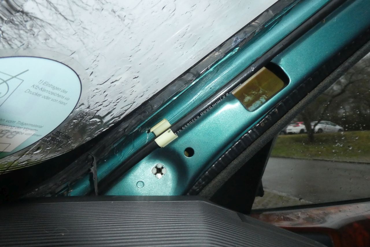

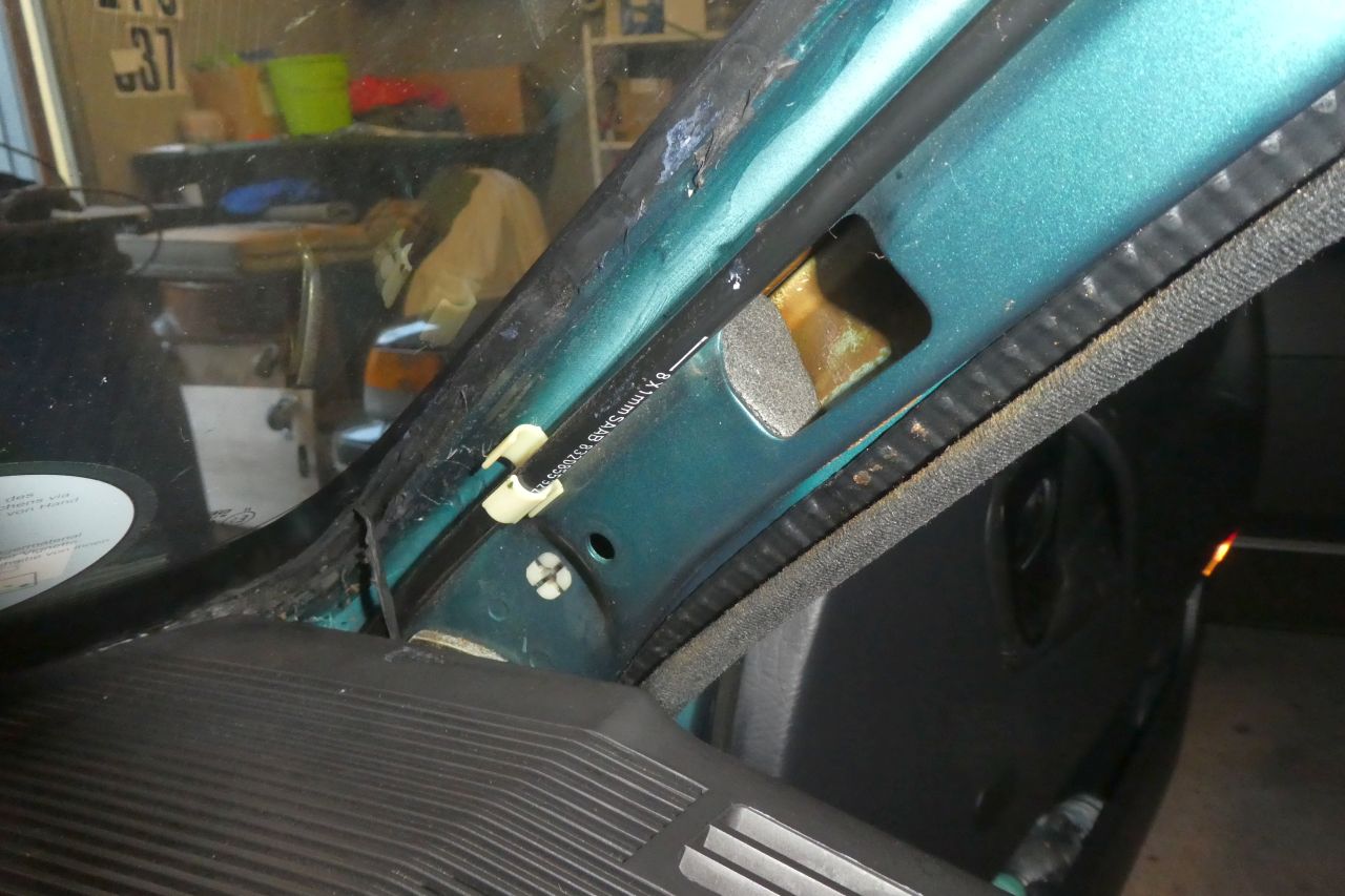

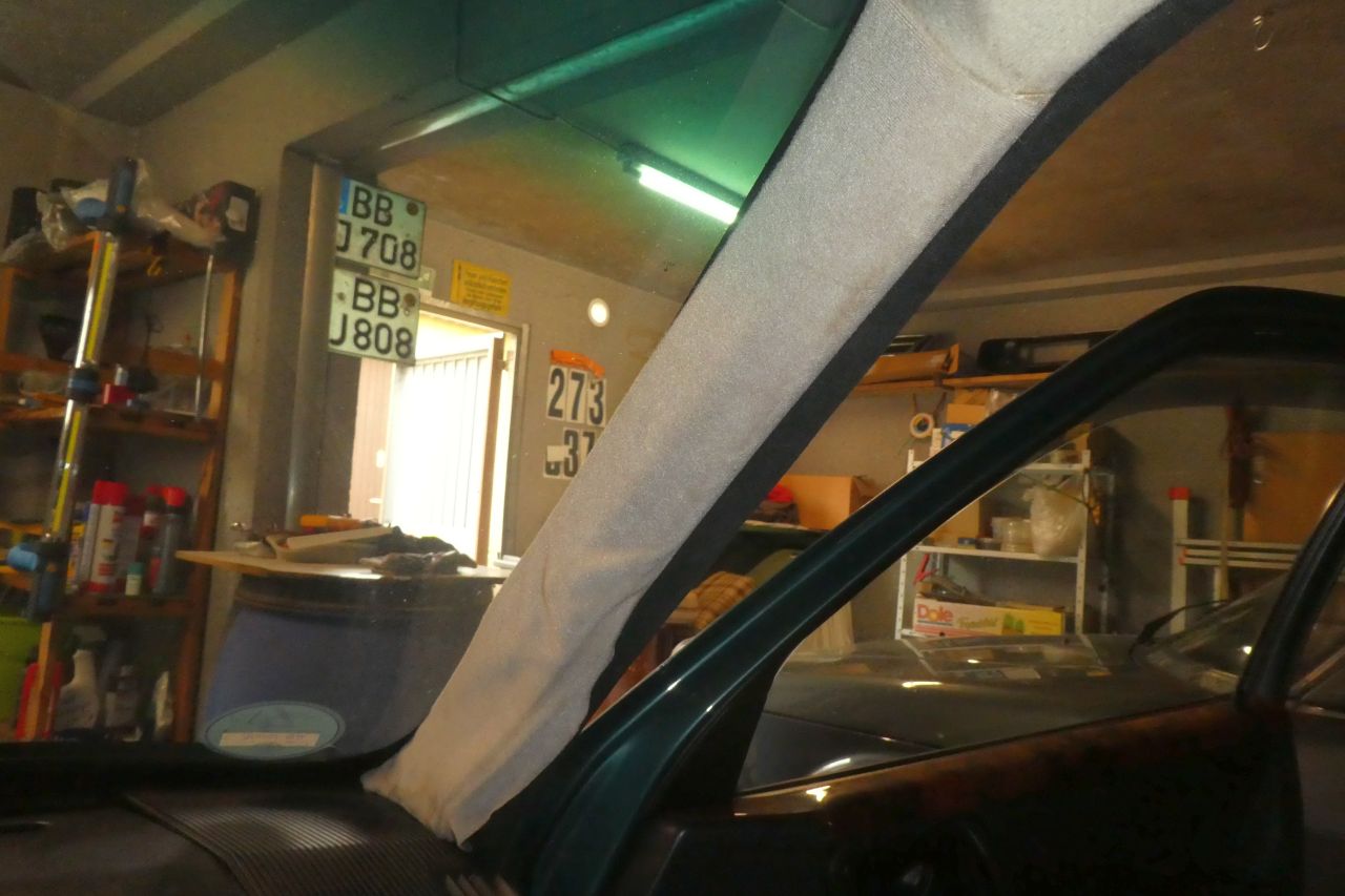

Nu ist die A-Säule ja nackt, und ich schaue verwundert auf ein Loch …
Steckt jemand so weit in dem Thema und weiß wofür das gut ist? Mir würde nur „Montageöffnung für den unten steckenden (Akustik(?))-Schaum“ einfallen.
Es scheint ja funktioniert zu haben, aber ich würde mich nicht trauen an dieser Stelle eine so große Öffnung zu bringen (Stichwort Sollknickstelle).
Natürlich gibt es neben Außen- und Innenblech noch eine Verstärkung, aber geschlossene Profilfläche ist eigentlich am Wirksamsten.
Und hier geht die Öffnung auch noch über eine Kante. :dontknow:
