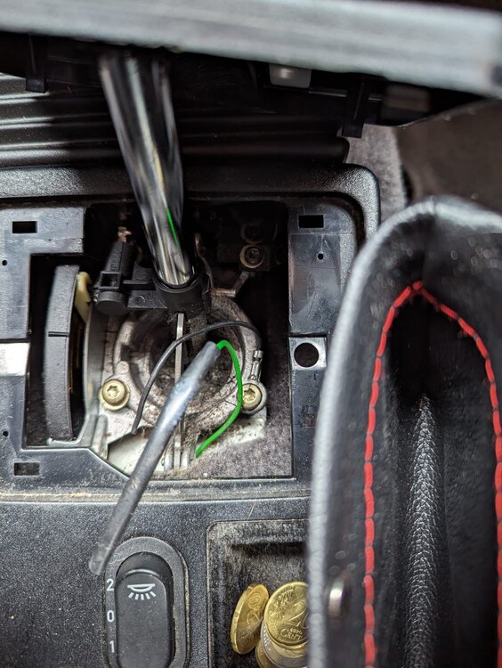

Das erste was ich bemerkt habe, die Beleuchtung vom Wahlhebel funktioniert nicht.
Das kleine 12 Volt Lämpchen ist auf jeden Fall defekt, hat keinen Durchgang mehr.
So ein Ersatzlämpchen sollte man ja noch bekommen.
Damit ist es aber nicht getan. Das Lämpchen war nicht angeschlossen. Scheinbar wurden die Kabel abgeklemmt. Unter der Abdeckung vom Wahlhebel liegt noch ein grünes Kabel. Dort ist im Moment ein Stück Schrumpfschlauch drauf. Und es gibt nach ein schwarzes Massekabel. (siehe Bild)
Ich vermute nun, dass das die Kabel für das Lämpchen sind. Frage mich allerdings warum die abgeklemmt wurden. Jemand eine Idee dazu?
Viele Grüße
Günter
Vermute mal, dass die Fassung entweder einfach "abgefault" war, oder beim Wiedereinbau der Mittelkonsole versehentlich abgerissen wurde.
Andere, tiefere Gründe halte ich dort für unwahrscheinlich.
Habe gerade mal an der grünen Strippe gemessen. Dort liegen 12 Volt an. Demnach sollte mit einem neuen Lämpchen und ein wenig Lötarbeit wieder alles funktionieren.
