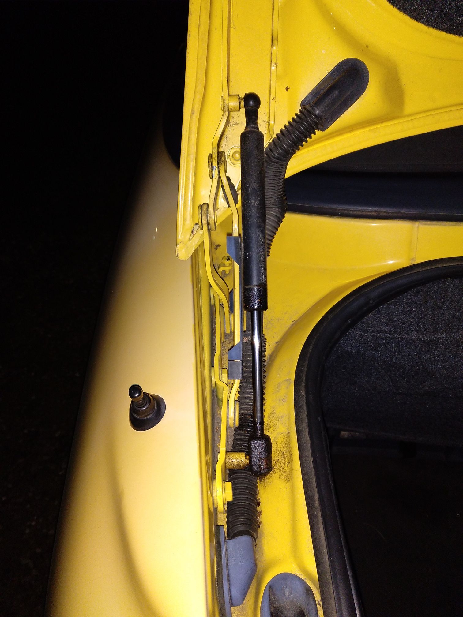

Saab900 II Cabrio Jan.1997 Heckklappe öffnet zu weit Begrenzung fehlt?
die Heckklappe öffnet zu weit, es fehlt eine Art Begrenungsanschlag.Ich kann nicht erkennen wie das fehlende Teil aussehen könnte, finde auch bei Scandix nichts dazu.
Kann jemand ein Foto erstellen von dem Schaniermechanismus ,es muss wohl auf der linken Seite sein.
Oder kennt jemand das Thema und hat ein Tipp?
Danke und Gruß
Unwissend

https://webautocats.com/de/epc/saab/sba/08a-94006/1230/
Hm, nur kann ich mir auf die abgebildeten Teile immer noch keinen Reim machen. Bei mir sieht das beim einem '97er CV beidseitig so aus wie in den Bildern in Dämpfer Heckklappe Cabrio, Beitrag #15.
Recht schmal, von hinten gesehen:
