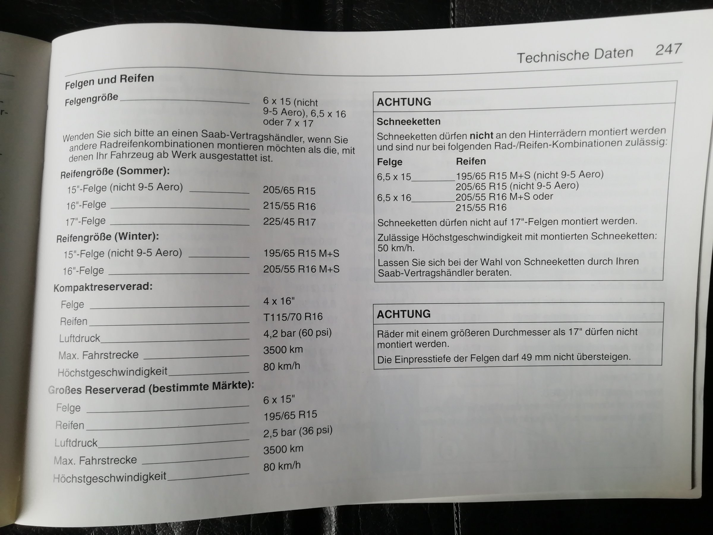

darf ich auf meinen 9-5 nur die Felgen 6 x 15, 6½ x 16 oder 7 x 17 benutzen, auch wenn im rechten Feld „ACHTUNG“ dann plötzlich doch von 6½ x 15 die Rede ist (vermutlich ein Fehler). Ich besitze aber unter anderem die originalen SAAB-Felgen der Bezeichnung ALU 20 3-spoke 97 in 6½ x 15 ET 49. Und genau die möchte ich gerne anstelle der ursprünglichen ALU 36 3-spoke double anbauen. Weiß hier jemand, ob es dafür eine Möglichkeit gibt? Muss ich das beim TÜV oder der dekra separat beurteilen und dann eintragen lassen?

[ATTACH=full]234880[/ATTACH]

laut Betriebsanleitung darf ich auf meinen 9-5 nur die Felgen 6 x 15, 6½ x 16 oder 7 x 17 benutzen,
  • Weiß hier jemand, ob es dafür eine Möglichkeit gibt?
  • Muss ich das beim TÜV oder der dekra separat beurteilen und dann eintragen lassen?
