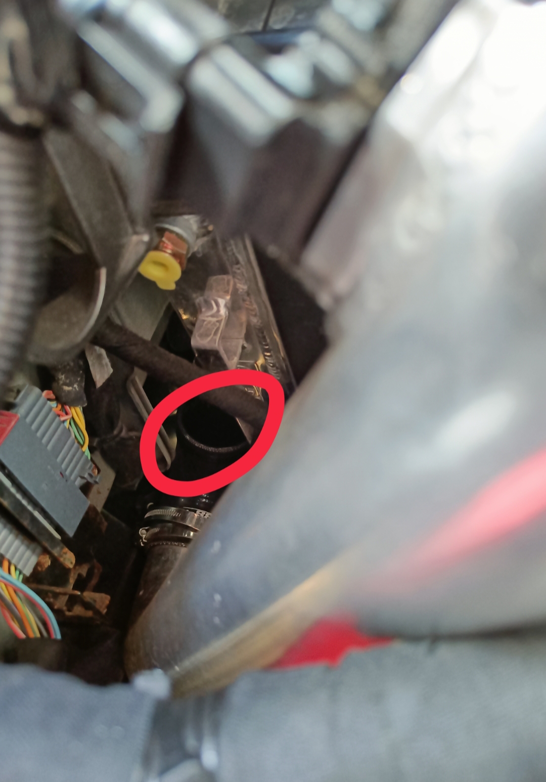

So also, es ist das Bypassventil vom Turbolader OE 55558625. Hab auf Schwedenteile das letzte bestellt, sonst hab ich nirgends (!!) ein Teil gefunden. Auch bei 3 Händlern wo ich angerufen habe, niemand konnte es bestellen.
