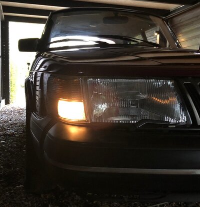

Hab seit heute folgendes Problem.
Wenn ich den Zündschlüssel anziehe bleibt das Licht vorne und hinten an.
Ebenso die Kontrollleuchte für den Tempomat.
