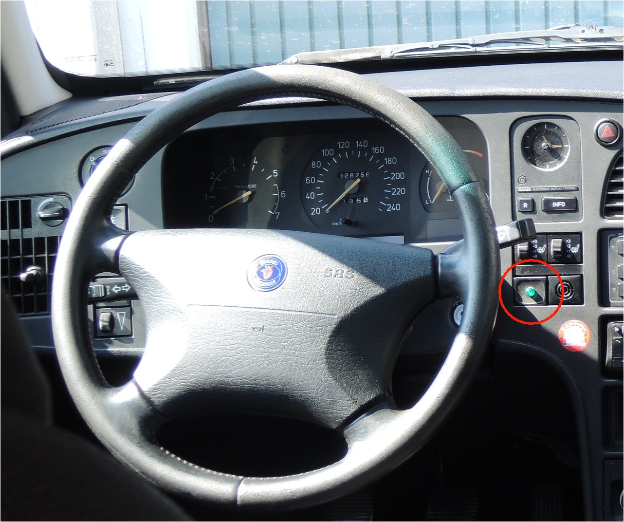

die Signalüberwachung mit der Nummer 400101259 ist mit einer spearaten Leuchte, und das soll auch noch ins Armaturenbrett gebohrt werden....
Gabs da nicht vielleicht was mit Beinflussung des Blinkrelais, so daß man um weitere Löcher rumkommt..?
Nun ja, wie dir ja schon geschrieben habe, ist doch so ein kleines Loch in einer Blindabdeckung sehr leicht durch eine neue (oder gebrauchte) Abdeckung ggf. wieder rückgängig zu machen :rolleyes:
Und auch der TÜV hatte bei der Abnahme seinerzeit (vor nunmehr 24 Jahren) gegen die Lösung mit dieser Kontrollampe (im Bild rot eingekreist) rein gar nichts einzuwenden...

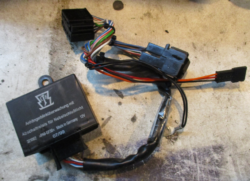

Bei meinem 9k war ein Elektrosatz dabei, der keine extra Kontrollampe benötigt.
Deswegen müsstest du mal genauer sagen, was du mit Original-Satz meinst.
und welcher E-Satz ist da bei Dir verbaut..?
Seltsam, da das Relais 321062 von Jaeger für eine Extra-Kontrollampe vorgesehen ist mit "C2-Anschluß".
https://www.erich-jaeger.com/fileadmin/content/03_Service/FAQ/Control_Modules/321062.pdf
Wie macht sich bei Dir dann ein kaputtes Blinkbirnchen am Anhänger bemerkbar..?
