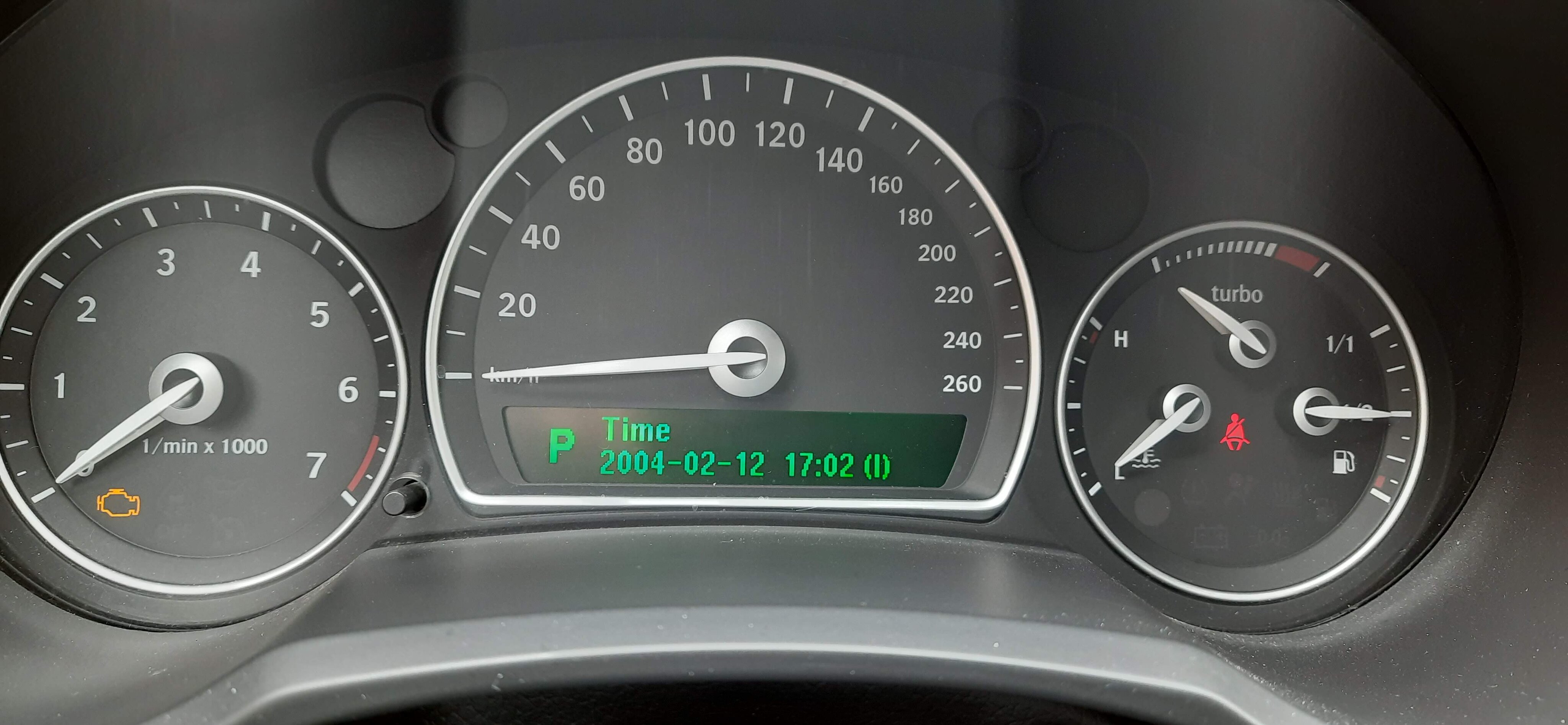

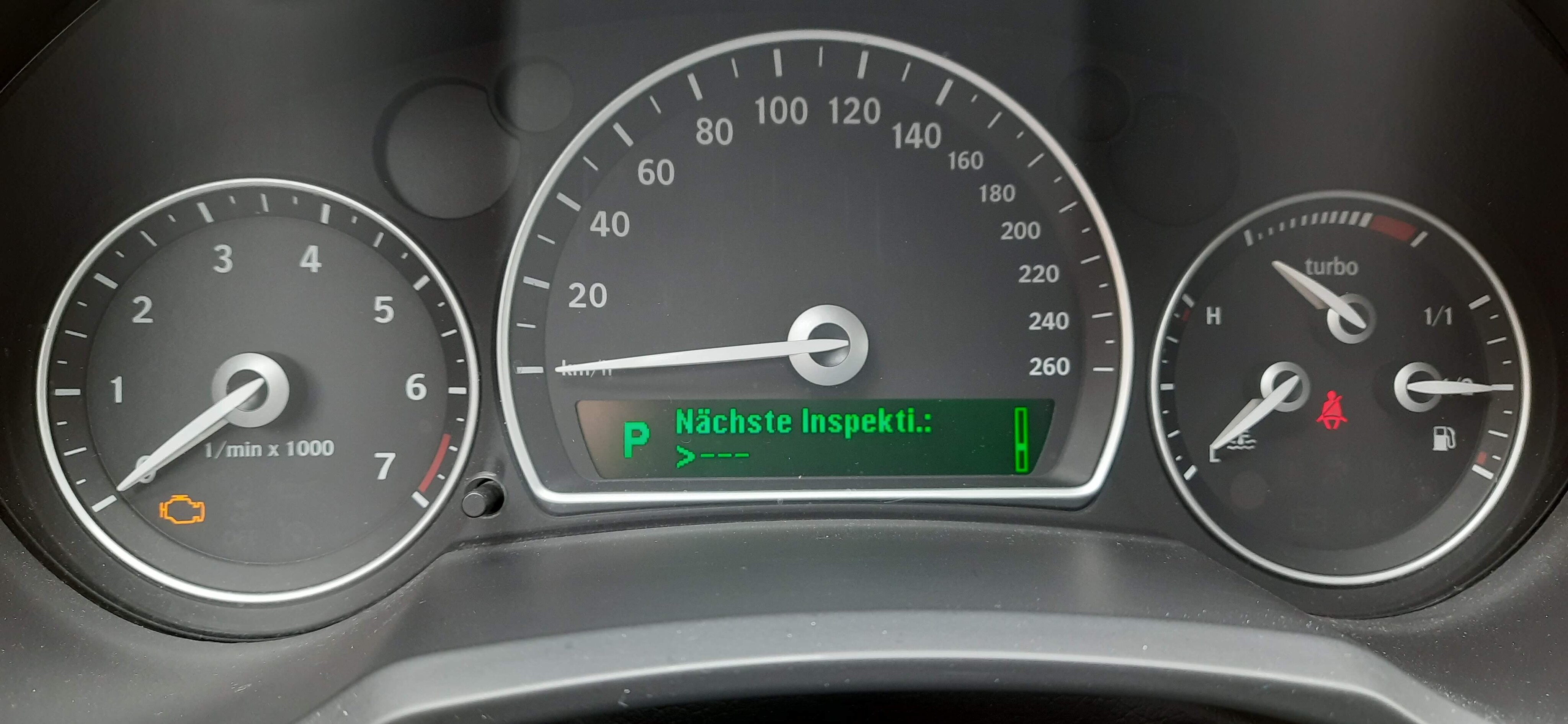

Keine Inspektionsanzeige
....wo liegt der Fehler?
Ist mir nach einem Batteriewechsel vor längerer Zeit aufgefallen.
Eine Einstellung auf das aktuelle Datum mit dem eSid bringt keine Änderung.

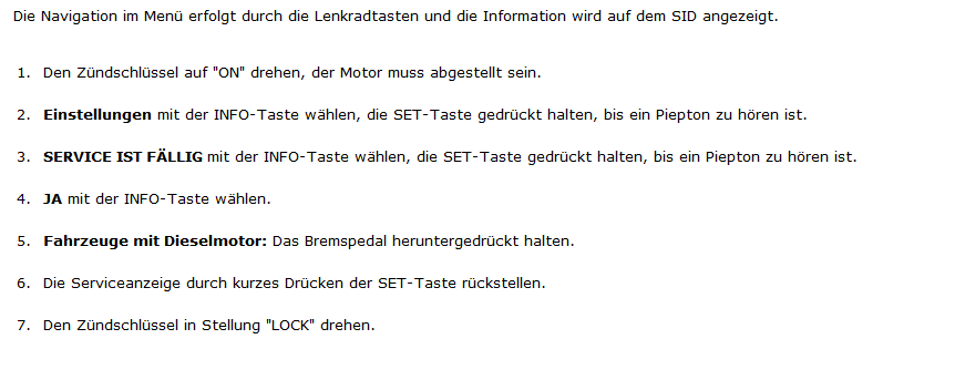

Probiere mal den Service zurückzusetzen. Das geht über die clear- oder set- Taste, wenn du in der Inspektionsanzeige bist. Es kann sein, dass der Motor dafür laufen muss.
Ggf. mal ohne eSID probieren.
Danke für die Antwort.
Habe das alles probiert, leider ohne Erfolg.
Mit dem Tech2 geht das zur Not auch.
Das funktioniert nur wenn (wie in 3.) „Service ist fällig“ angezeigt wird.
Das eSID hast aber entsprechend zum BCM verkabelt?
Ansonsten bringt die die Zeiteinstellung mittels eSID nichts.
Hast du noch das originale Radio verbaut?
Ups, was wird beim 9-3lll und dem eSid verkabelt?:confused:
Es ist noch das Original Radio verbaut.
Ich glaube ich warte mal bis die nächste Inspektion ansteht, vielleicht tut sich dann was.
Wenn das original Radio verbaut ist hat sich das mit der Uhrzeit vom eSID erledigt. Dann hat er das Datum auch so korrekt.
Man kann beim eSID ein Kabel von der OBD Buchse zum BCM legen um die Uhrzeit bei fehlendem Originalradio nicht zu verlieren. Dann gibt es noch ein paar weiter Kabel die man ziehen kann, für extra Funktionen.
