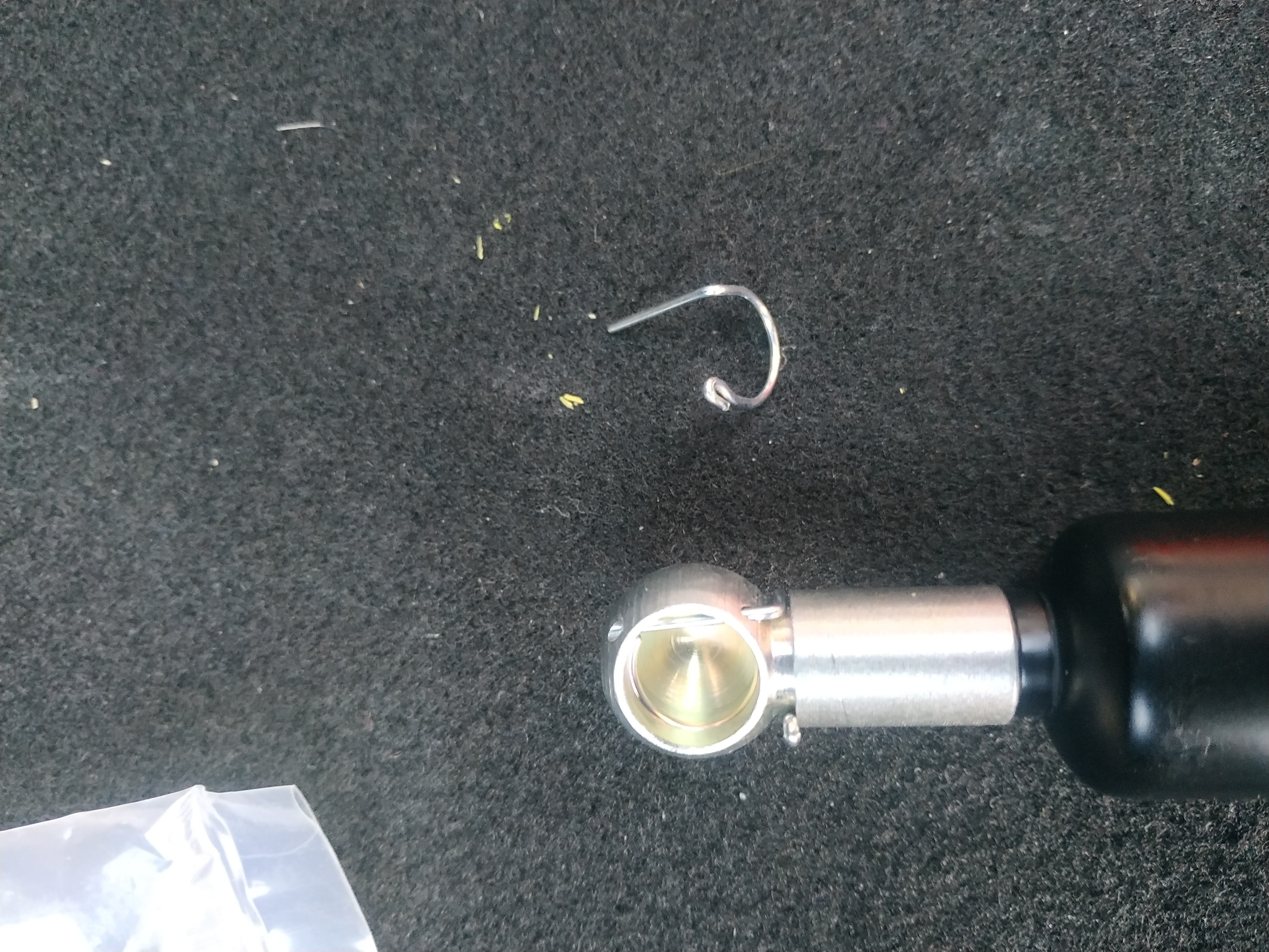

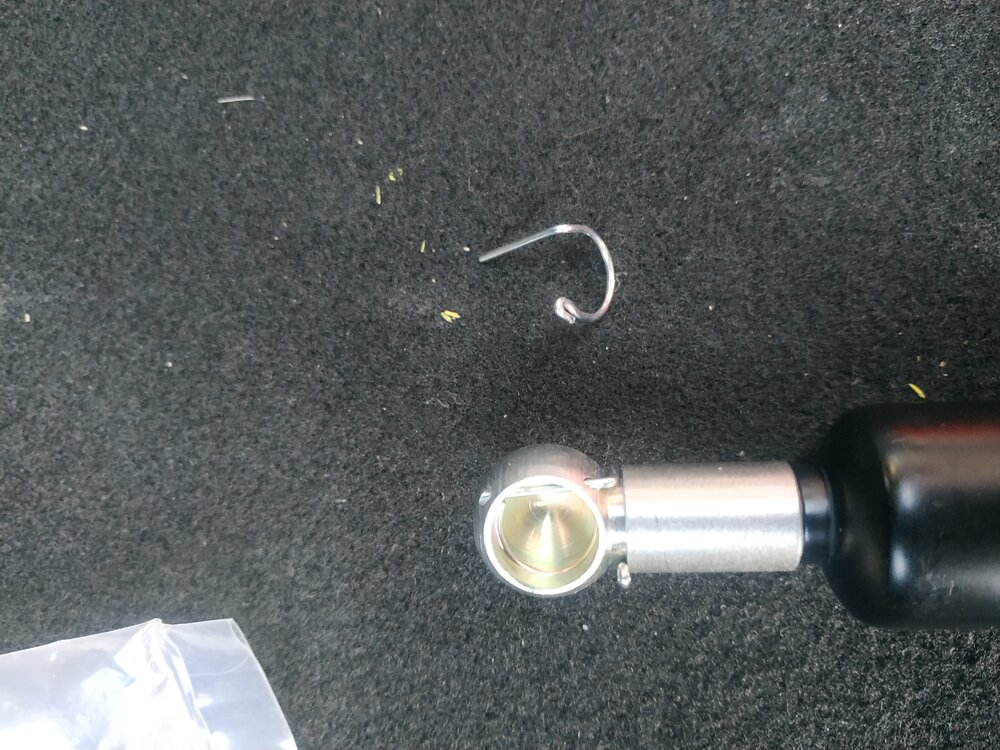

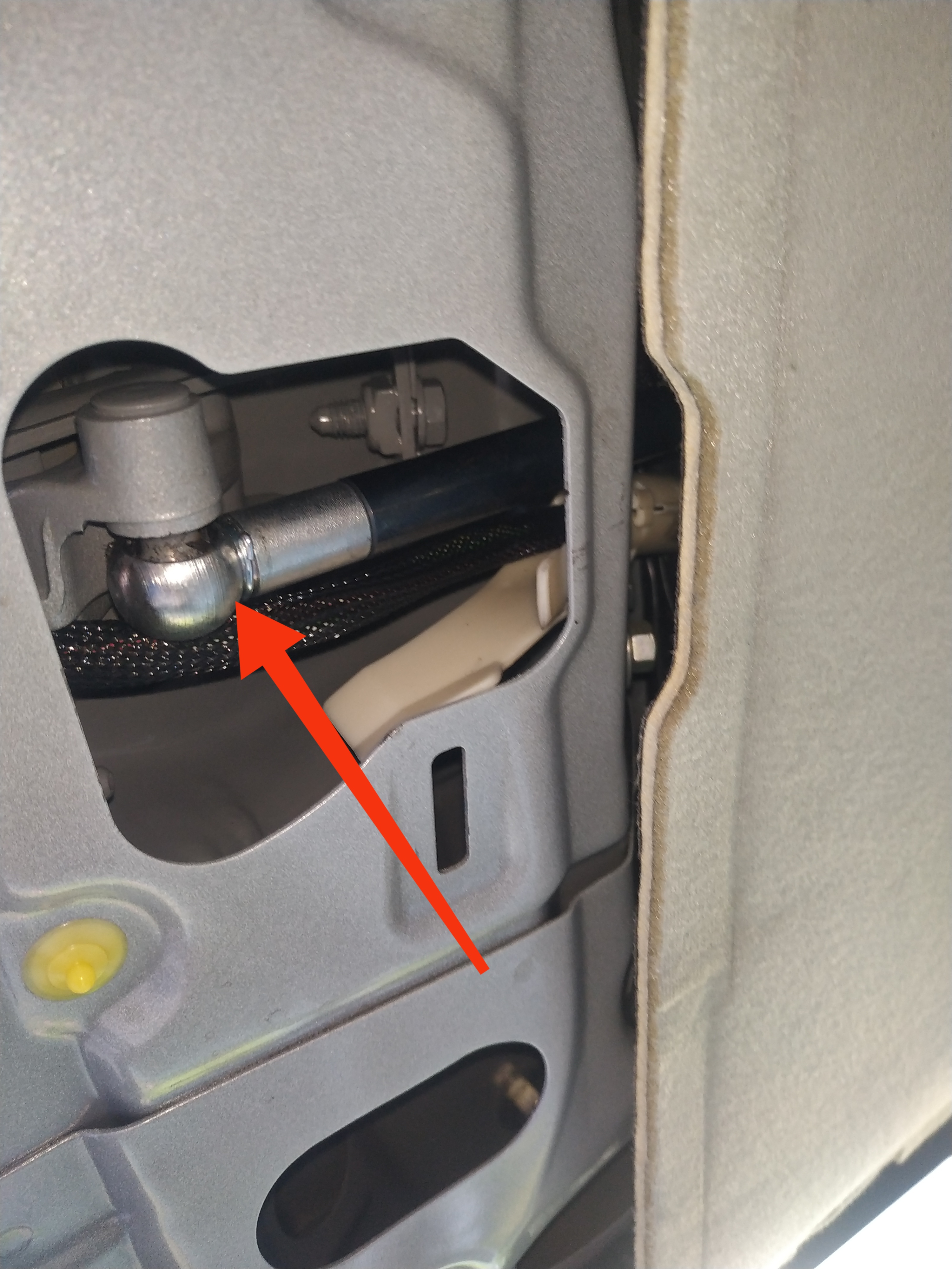

Im WIS ist über dem Kugelgelenk am Dach ein mit 3 Schrauben befestigter Sicherungskäfig abgebildet, bei mir gab es diesen nicht.
Die originalen Gasfedern haben beidseitig einen in die Kugelpfanne integrierten Runddraht-Sprengring ähnlich DIN 7993 (s. Bilder).
Dieser stellt auf der Heckklappenseite die alleinige Sicherung dar, der Kugelkopf wird einfach runtergehebelt (Heckklappe natürlich ganz oben und sicher abgestützt).
Auf der Dachseite ist zusätzlich zum identischen integrierten Runddraht-Sprengring ähnlich DIN 7993 noch ein weiterer außen montierter Runddrahtsicherungsring vorhanden (s. Bilder).
Zuerst diesen entfernen (ist eigentlich selbsterklärend), dann den Kugelkopf einfach runter hebeln (Heckklappe natürlich ganz oben und sicher abgestützt ...).
Kugelköpfe reinigen nicht vergessen!
Einbau der verwendeten Stabilus 008472 ist problemlos, einfach draufdrücken.
Die Stabilus kommen mit Fett in jeder Kugelpfanne.

alte_Gasfeder_Kugelkopf_Dach_Sicherungsclip_2.jpg.8b0b365478341d9f61eb5909bd93c5dc.jpg
alte_Gasfeder_Kugelkopf_Heckklappe_Sicherung.thumb.jpg.55a5954dbf8e00250b6cab3c4111d7e9.jpg
Und noch 2 Bilder:

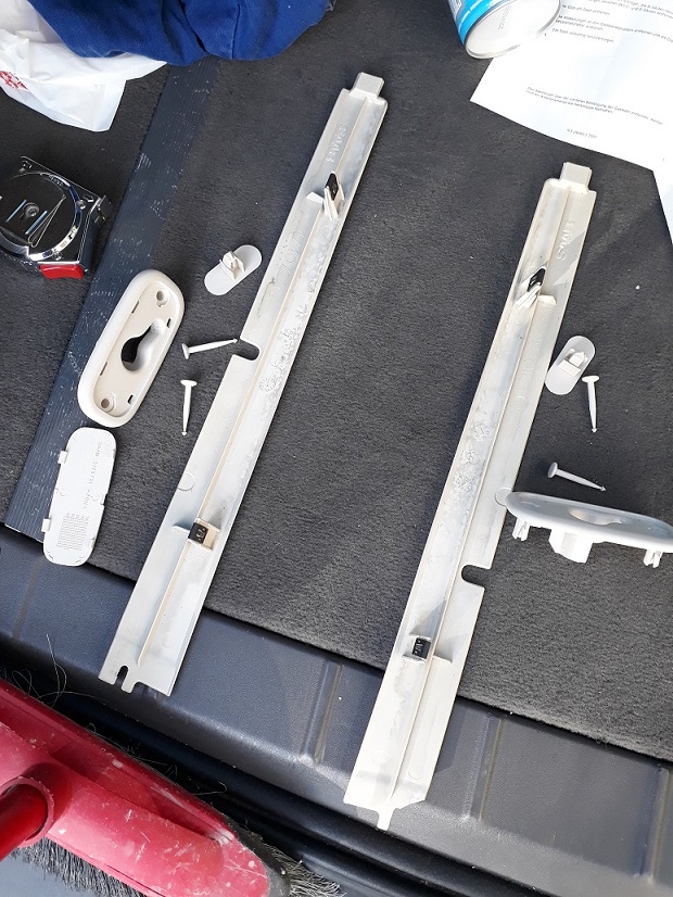

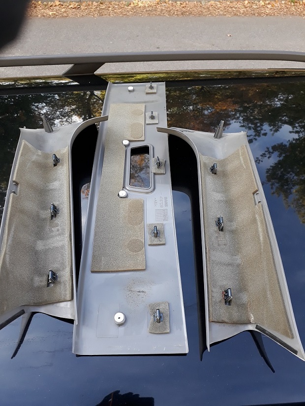

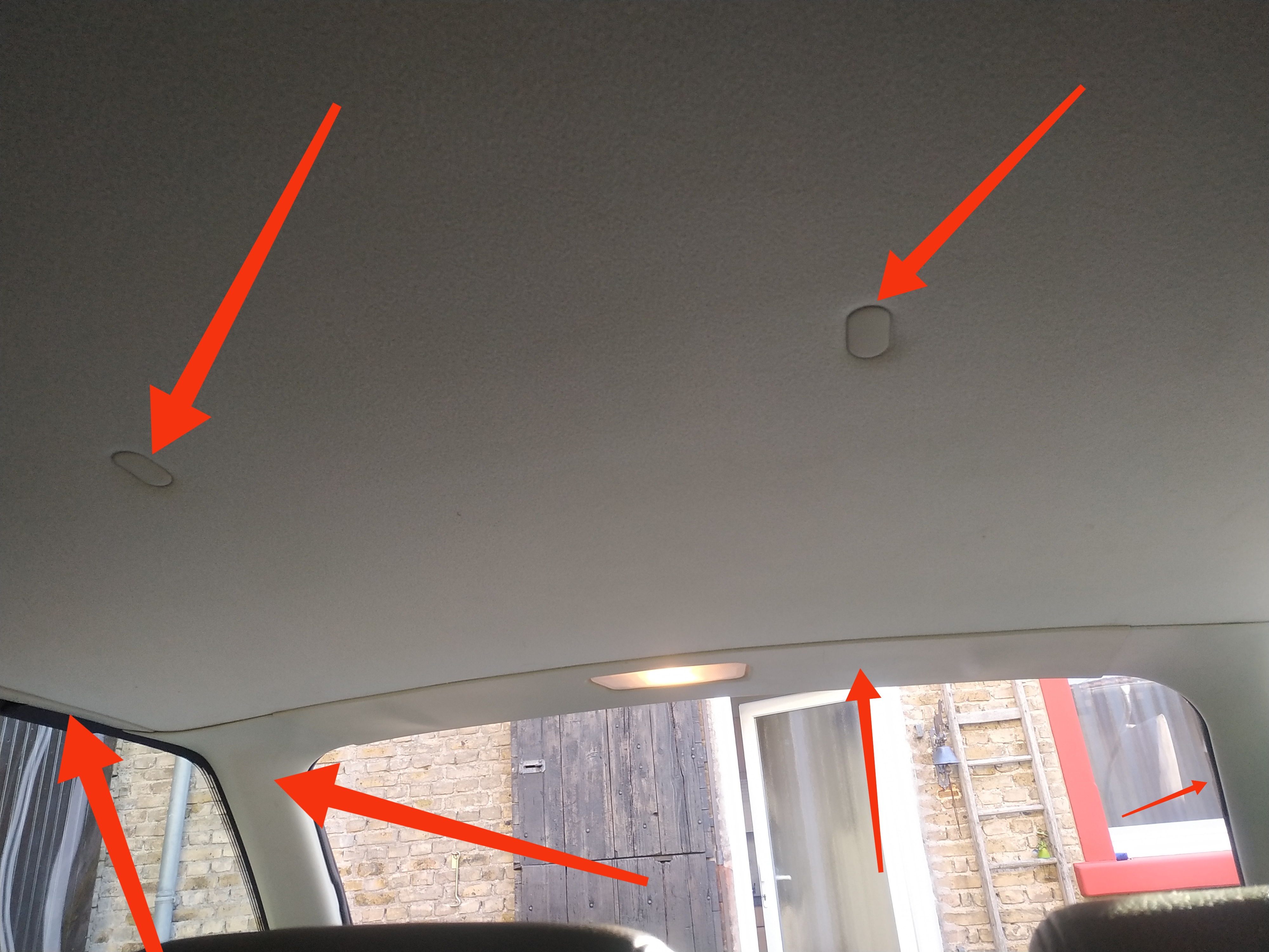

Da die Lifter im Dach verbaut sind, kommt man um eine Entfernung der hinteren Verkleidungsteile nicht rum.
Hintere Verkleidung nach unten ziehen, Kabel der Innenbeleuchtung abziehen.
An linken und rechten Fenster ist eine kleine Leiste. Die muss man vorsichtig nach unten ziehen. Achtung: scharfkantig. Die kleine Leiste ist vorne und hinten an den Verkleidungsteilen eingeklipst.
Linke und rechte D-Säulenverkleidung nach vorne raus ziehen.
Die beiden Dachhimmelhalter um 90 Grad drehen und raus nehmen.
Jetzt ist der Himmel so lose, dass man gut arbeiten kann. Trotzdem vorsichtig sein, damit der Himmel nicht abknickt.

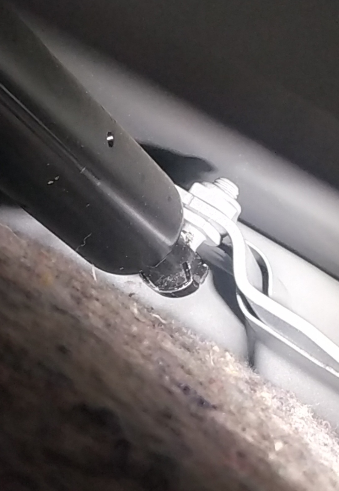

Zum Einbau ist es möglich, dass der zweite Lifter schon lose sein muss. Ansonsten lässt sich der Kofferraum nicht so weit öffnen, dass die neuen Lifter rein passen.
Die Kugelköpfe eingerasten (evtl mit Schraubendreher am Dachholm gegenhalten und die Köpfe einrasten) Wenn die nicht richtig drin sind, kann man die Sicherungsfeder nicht einführen!
Auf das "klack" achten...
Jetzt wird es .... Trollig.... Denn nun muss man im Blindflug die Sicherungsfedern in die vorgesehenen 1mm großen Löcher reinfummeln. Achtung: die müssen bis zum Anschlag rein. Dann drehen, damit sie in die Nut am Lifter einrasten...
Keine Ahnung, wer sich das ausgedacht hat und man nicht einfach das alte Design übernommen hat.
Ist wirklich fummelig...
