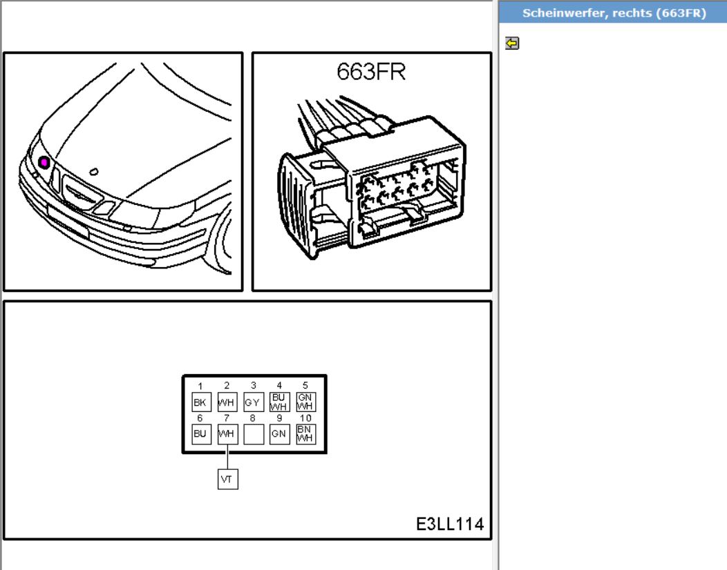

weiß zufällig jemand, welches Kabel welche Funktion am Stecker für Fernlicht ( der am Scheinwerfer) ist?
Bzw welches der Kabel das Plus fürs Fernlicht ist, welches vom Lenkstockschalter kommt.
MfG

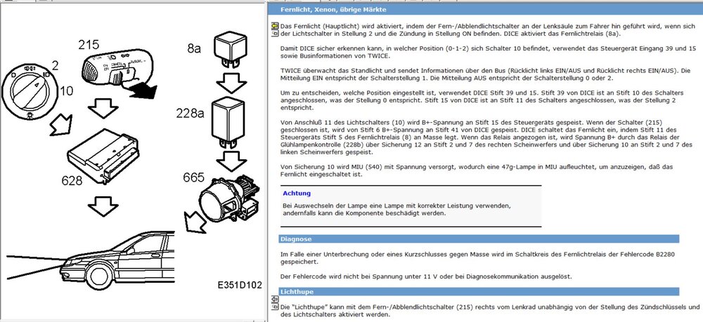

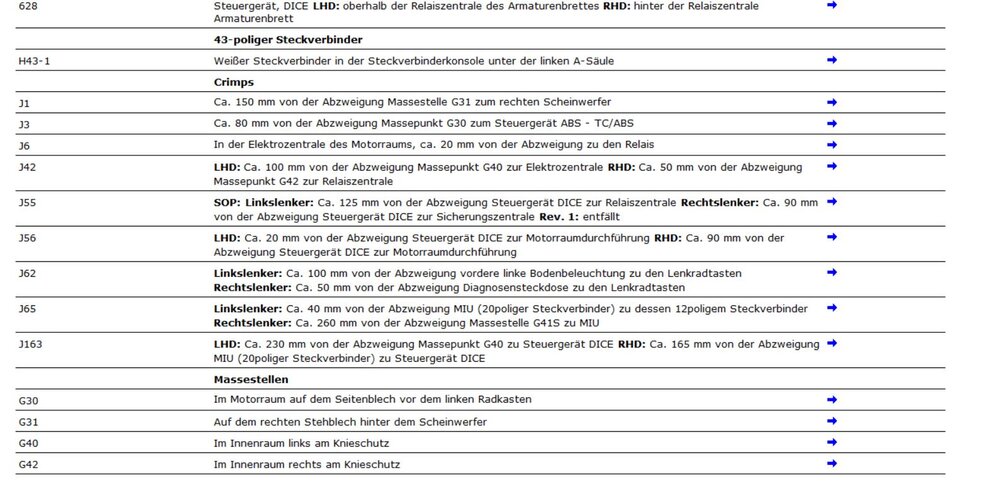

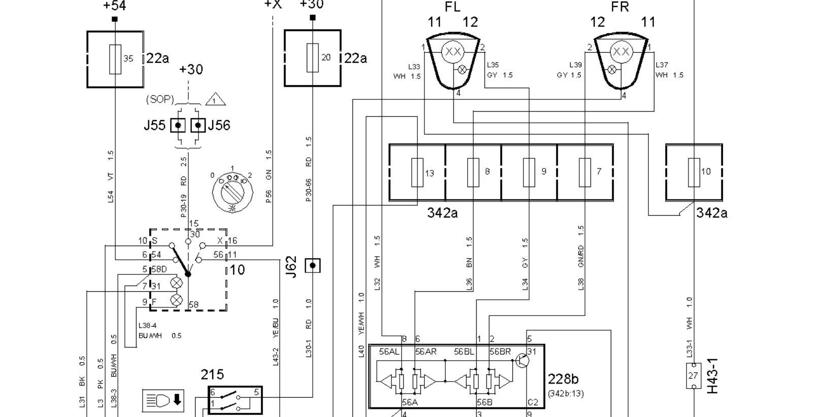

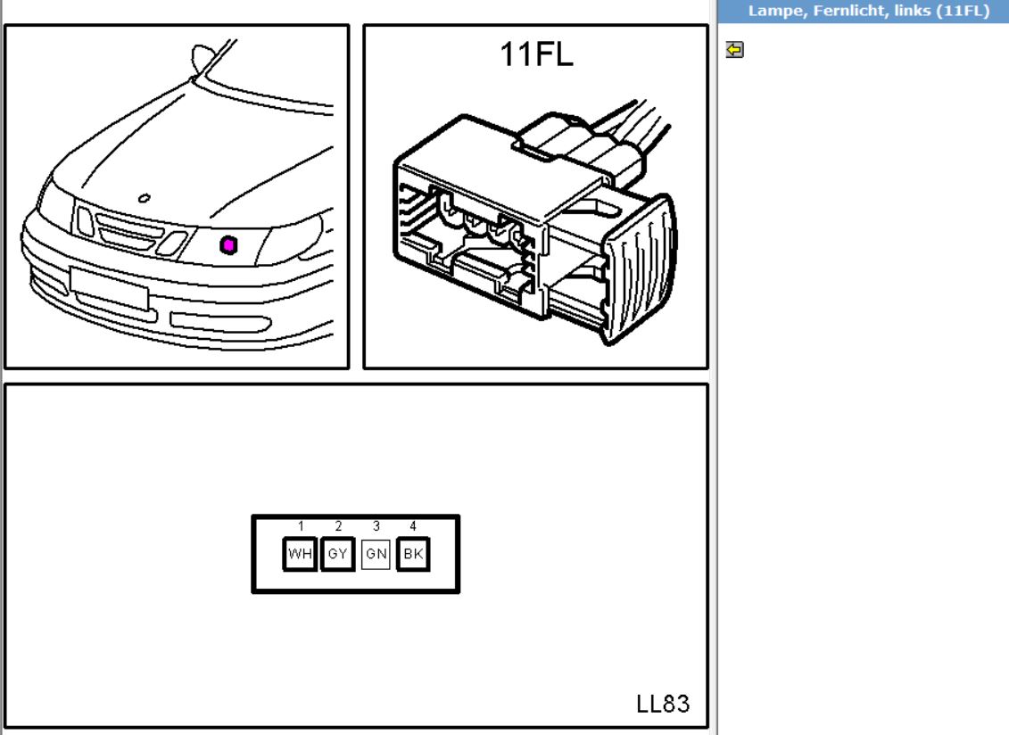

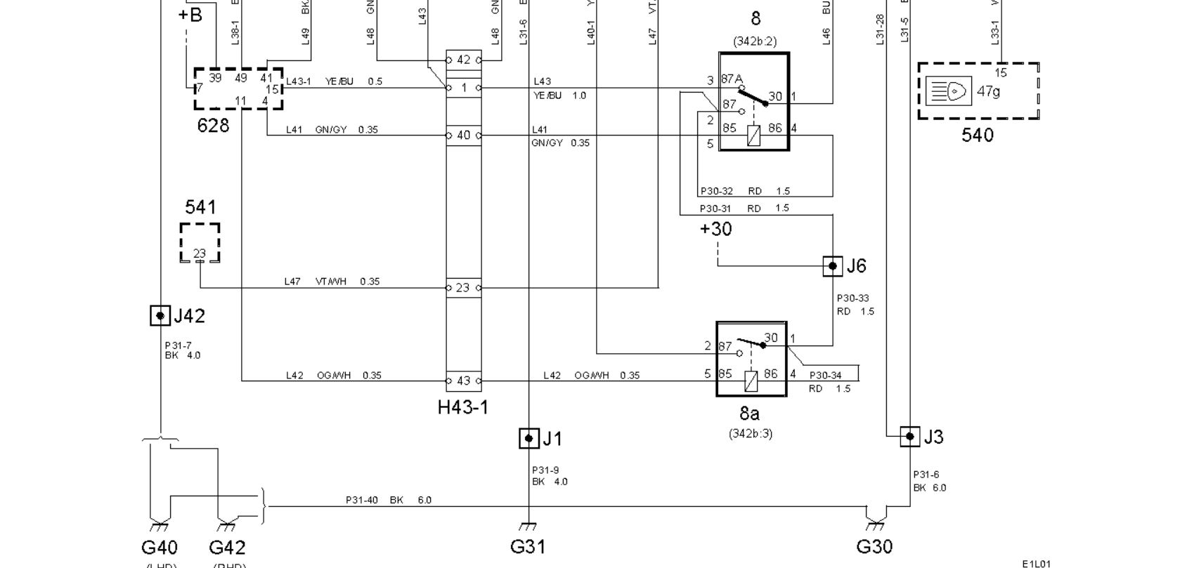

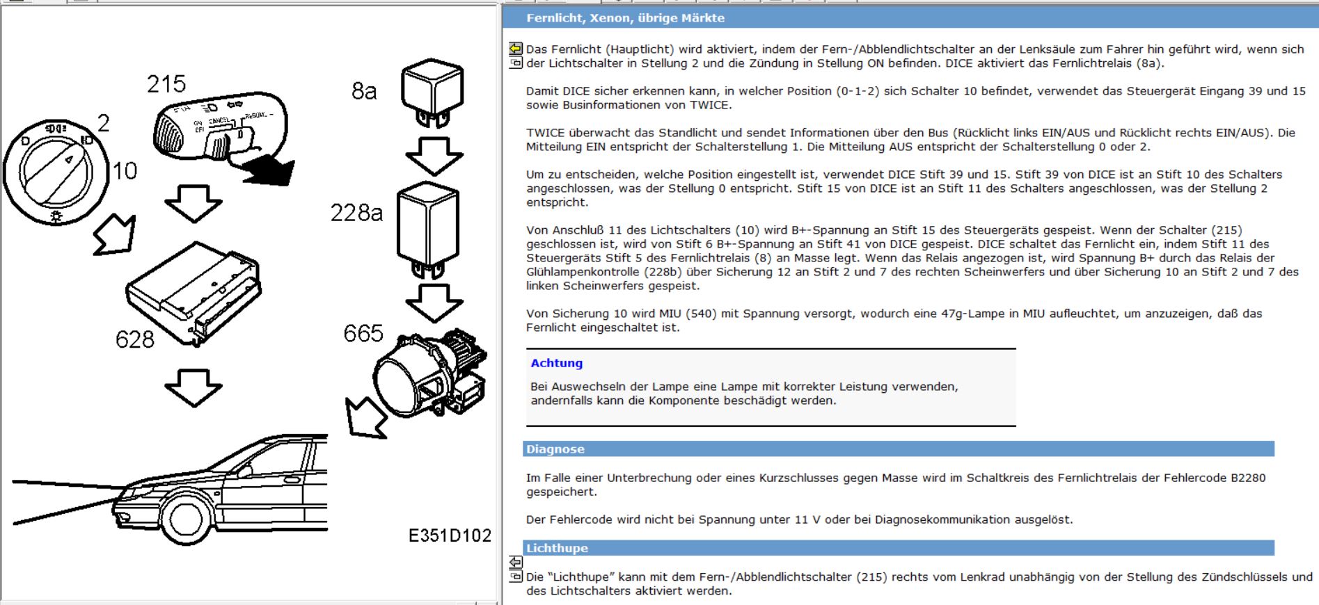

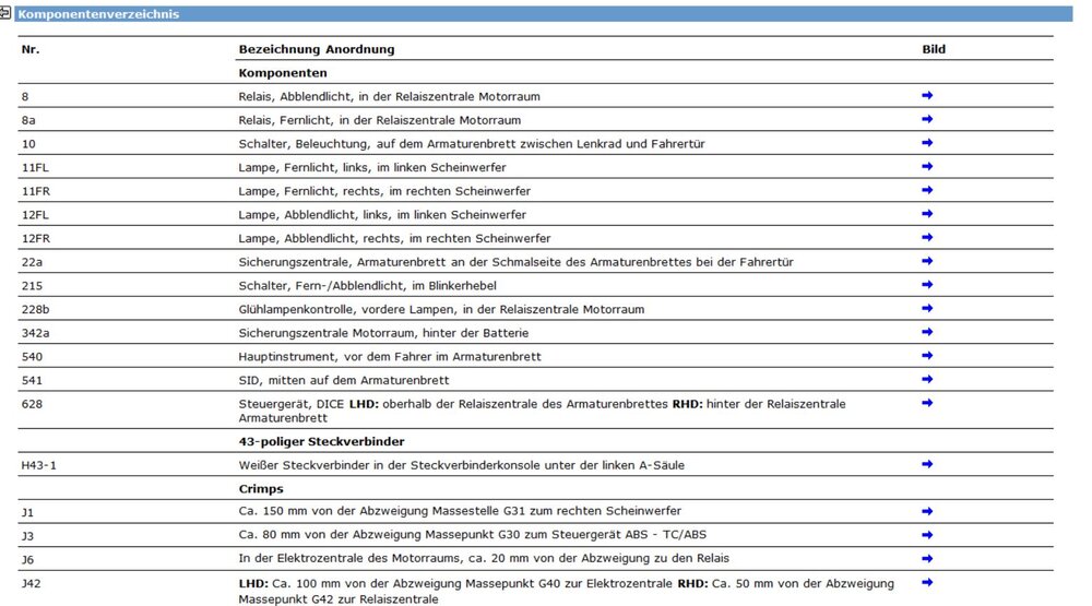

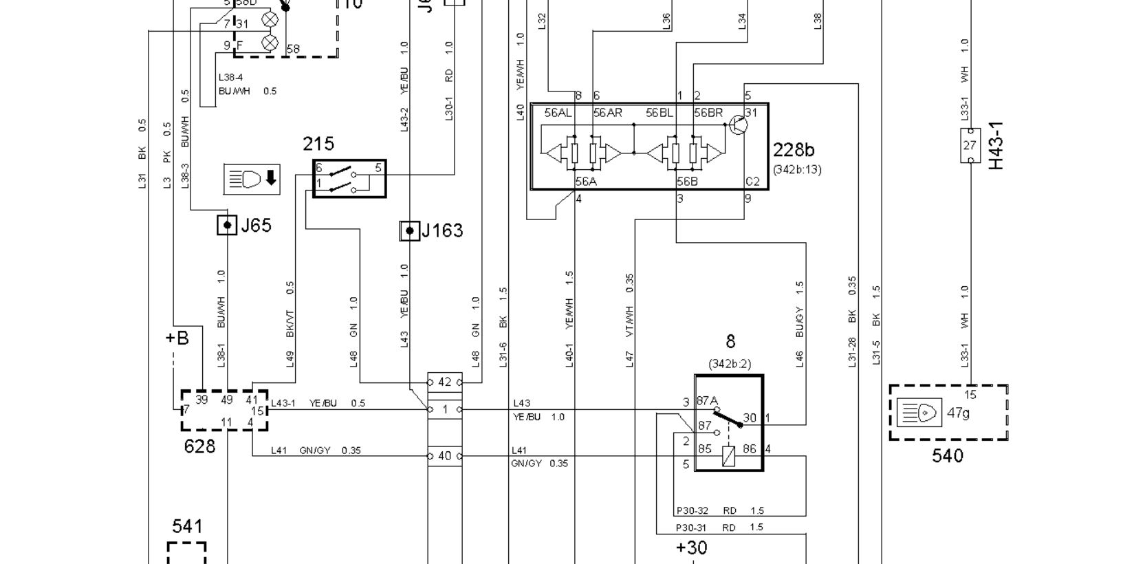

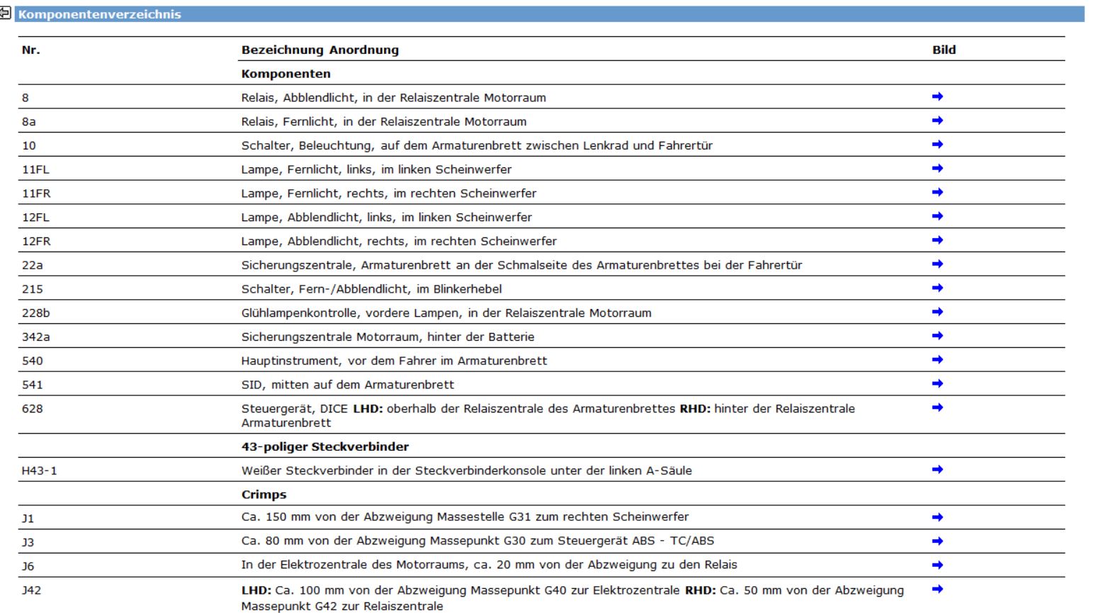

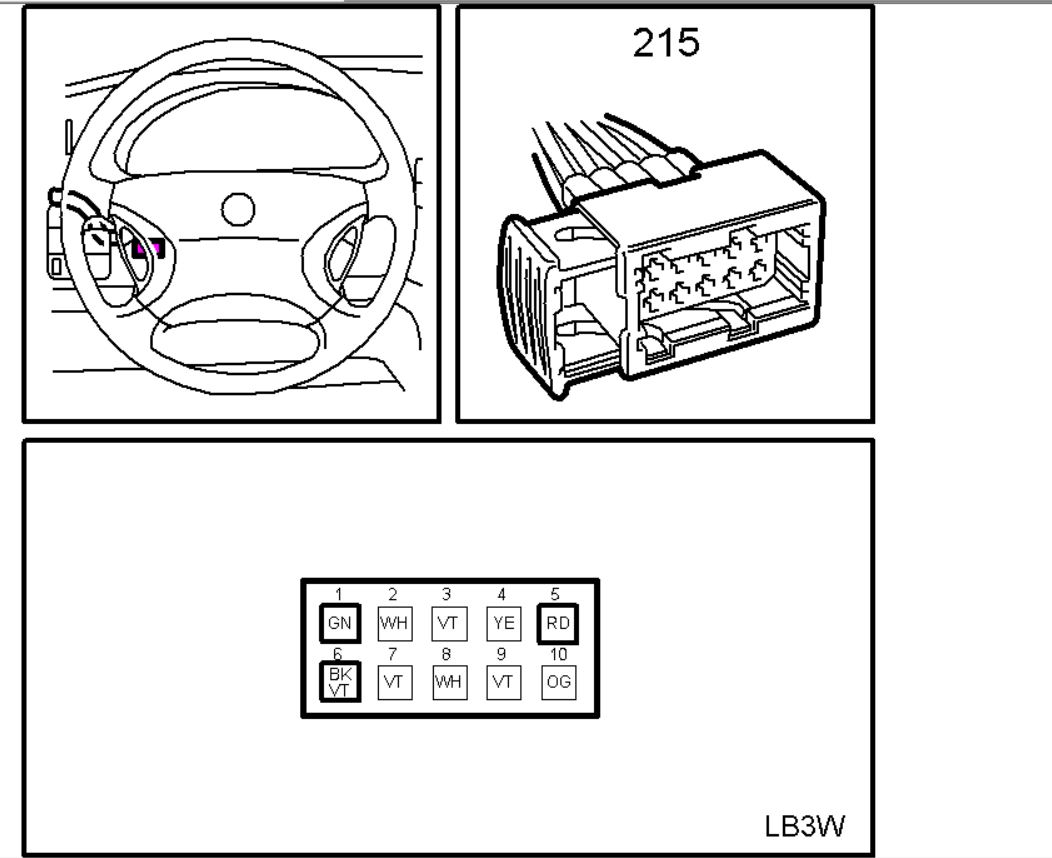

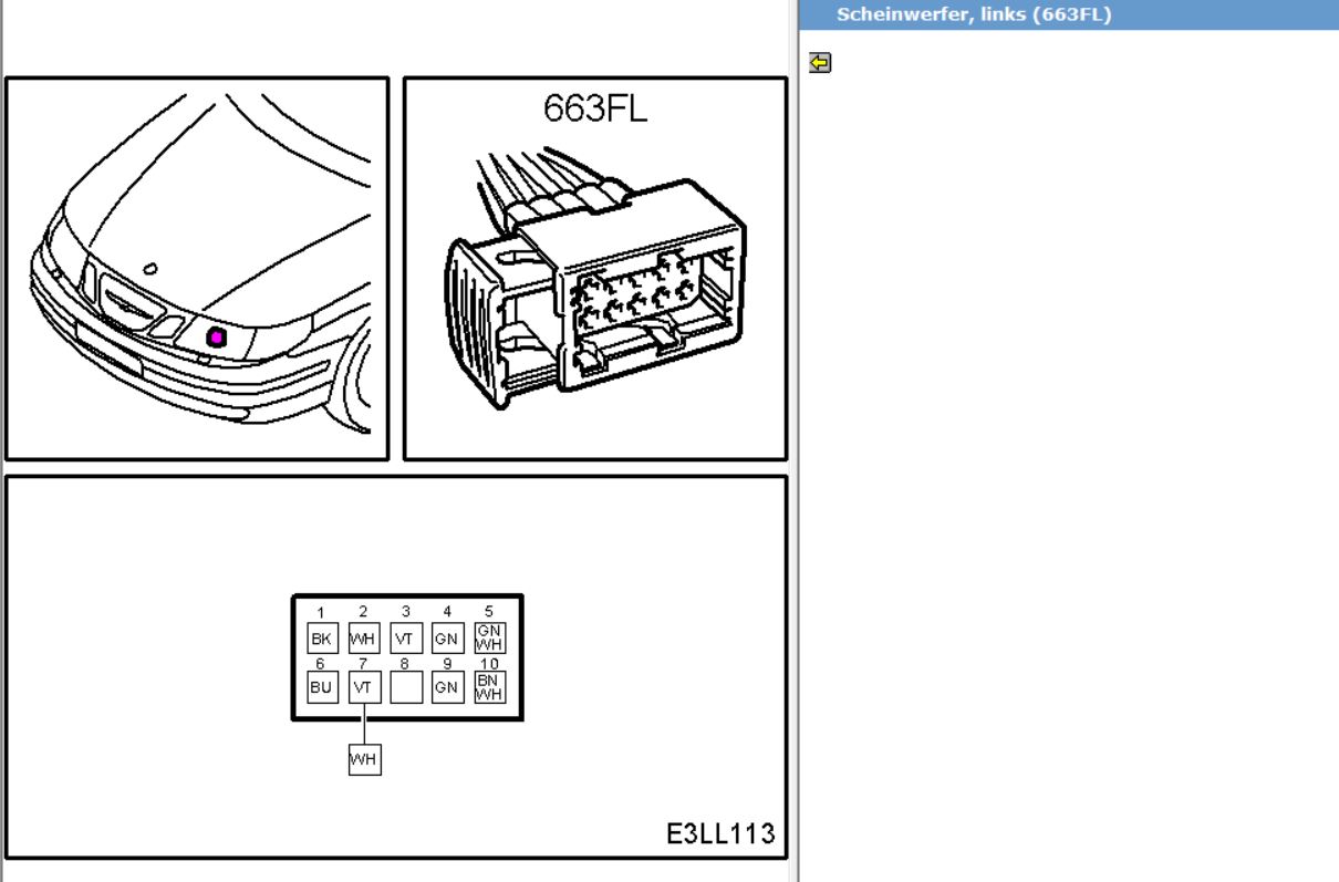

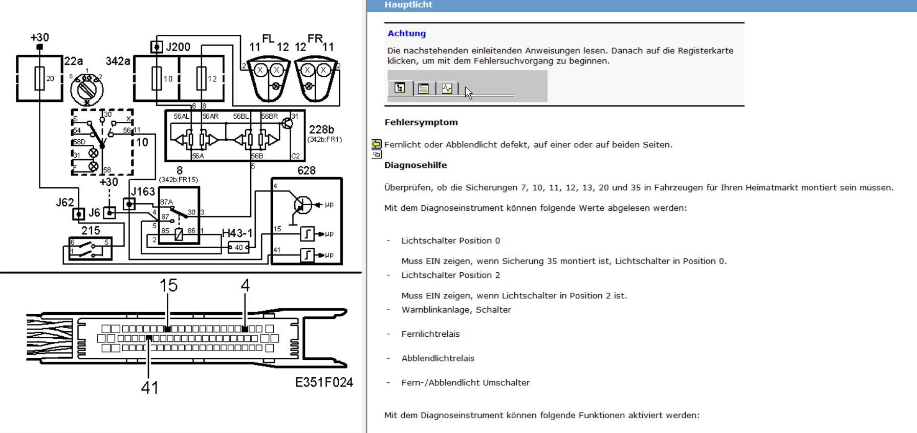

ok. hier die Daten für den 2001er.
Naja die Kiste ist kein Trabant. Die Kabel gehen verschlungene Wege über diverse Steuergeräte. 215 ist der Fernlichtschalter
