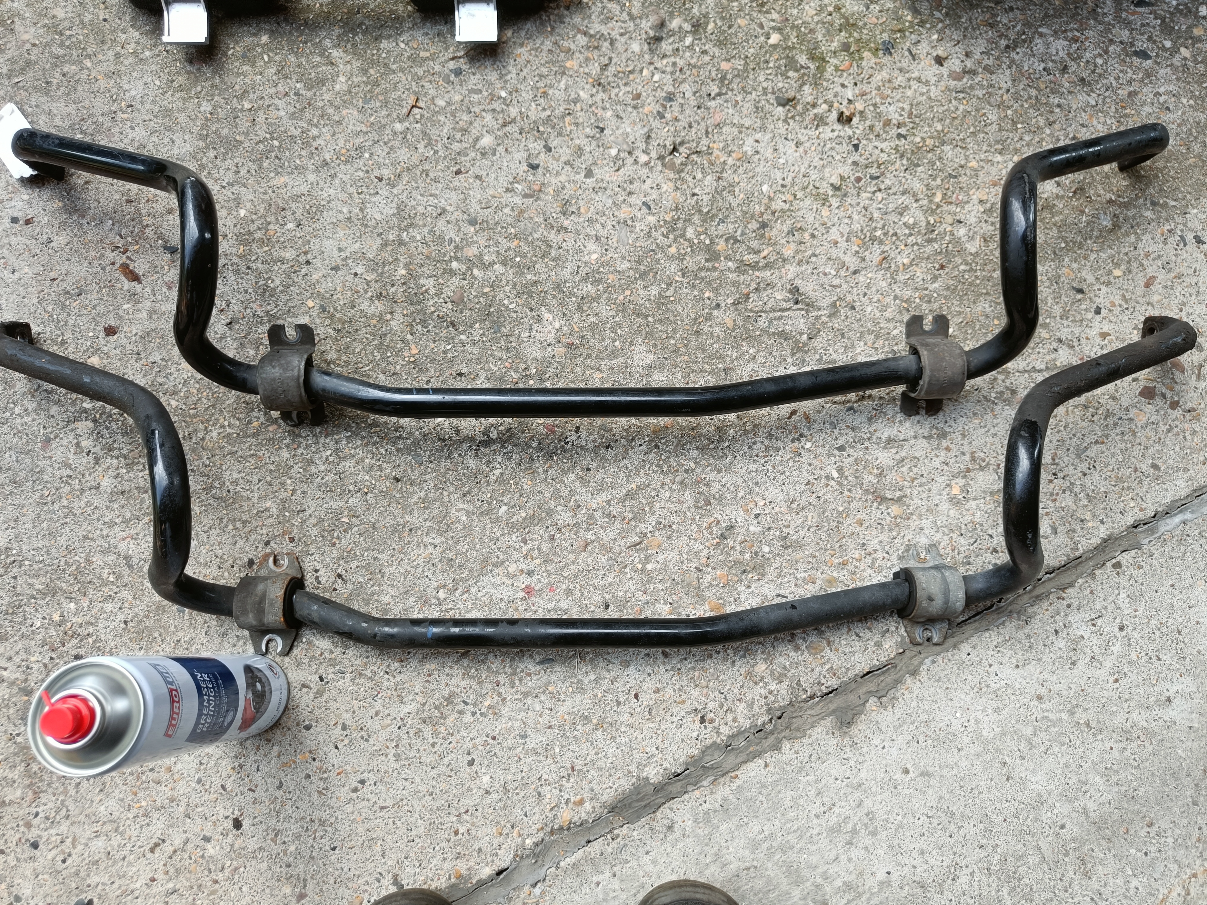

Hallo Jan,
1.) Es muss leider der verdammte Hilfsrahmen runter. Die Buchsen musst du durch Anschrauben in die Halterung ziehen, anders schaffst du das nicht. Ohne den Hilfsrahmen herunter zu lassen reicht der Platz dafür nicht. Der obere Stabi im Bild hat die Buchsen wie du Sie hast, da kannst du bei genauer Betrachtung die verdammten Wiederhaken erkennen.
Bis 2006 ging das besser da waren die Buchsen einteilig und nicht so straff, da muss der Hilfsrahmen nicht abgelassen werden.
2.) Hast du ein Schaltgetriebe?- Dann die Kupplung mit Schwungrad und Ausrücklager, der Hilfsrahmen ist eh halb draußen. Und definitiv die Querlenker, wenn nicht schon vor 50.000 km erneuert.
3.) Kommt auf den Zustand des Querstabis an, Rost etc.. Tendenziell aber eher kein Teil zum Austauschen.
