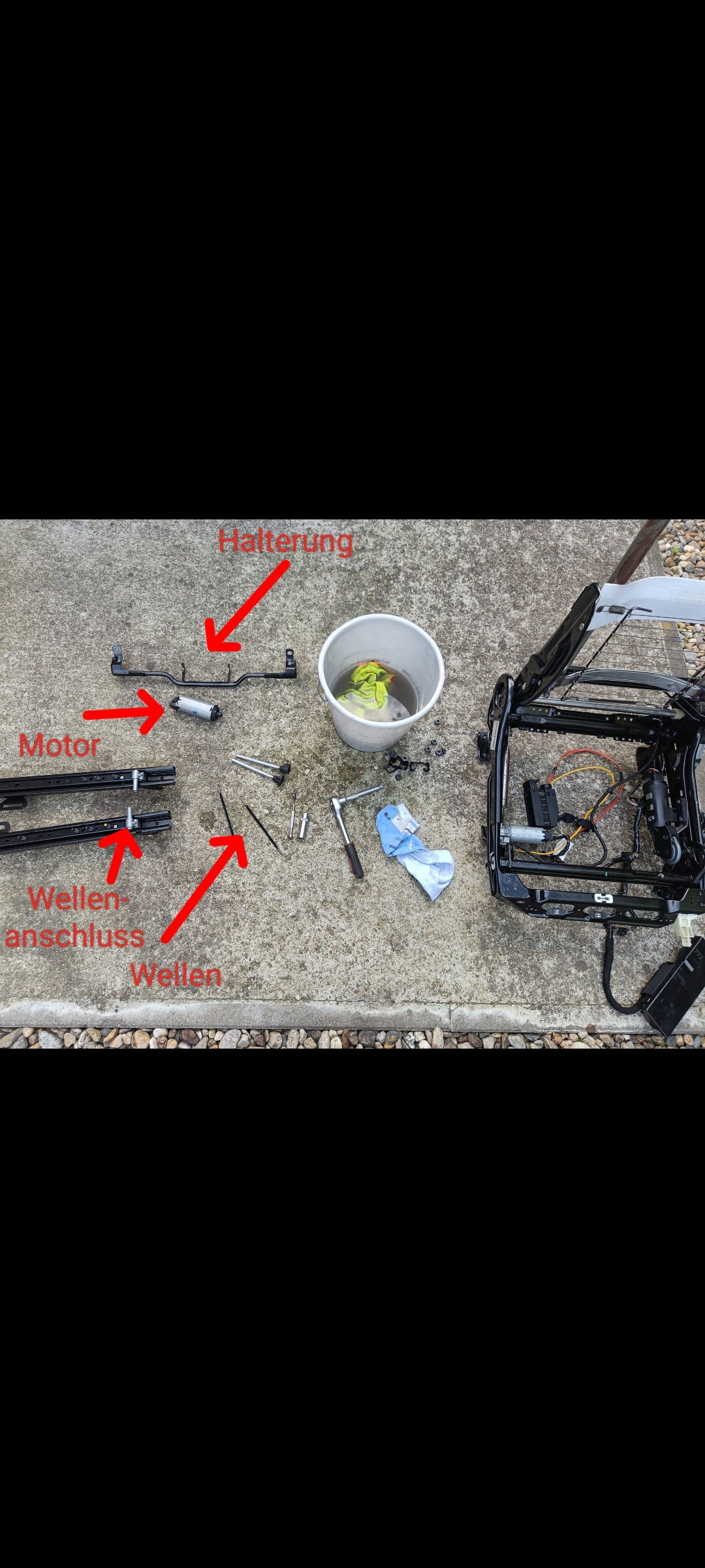

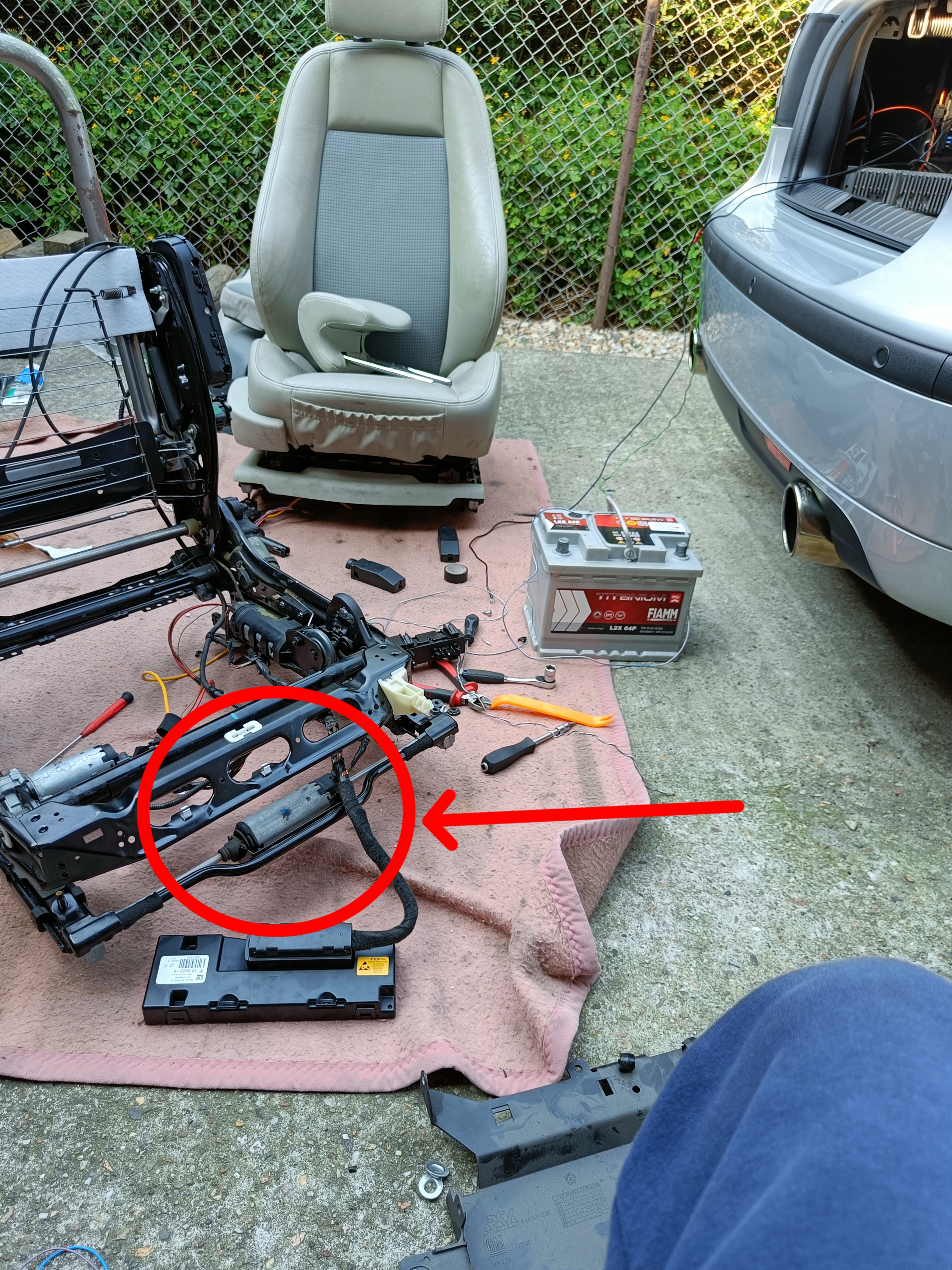

sicherungen sindok der motor am sitz zieht an bekommt spannung
Dann ist wahrscheinlich nur eine Welle oder beide Wellen ausgehakt. Einfach mal die Sitzschienenverkleidung aus Kunststoff abbauen. Dann siehst du vorn den Motor. Die kleinen Wellen sind flexibel und der Motor ist nur in den Rahmen gesteckt.
Die Wellen müssen gerade liegen, ist eine "Bananenförmig" verspannt geht es schon nicht mehr.
