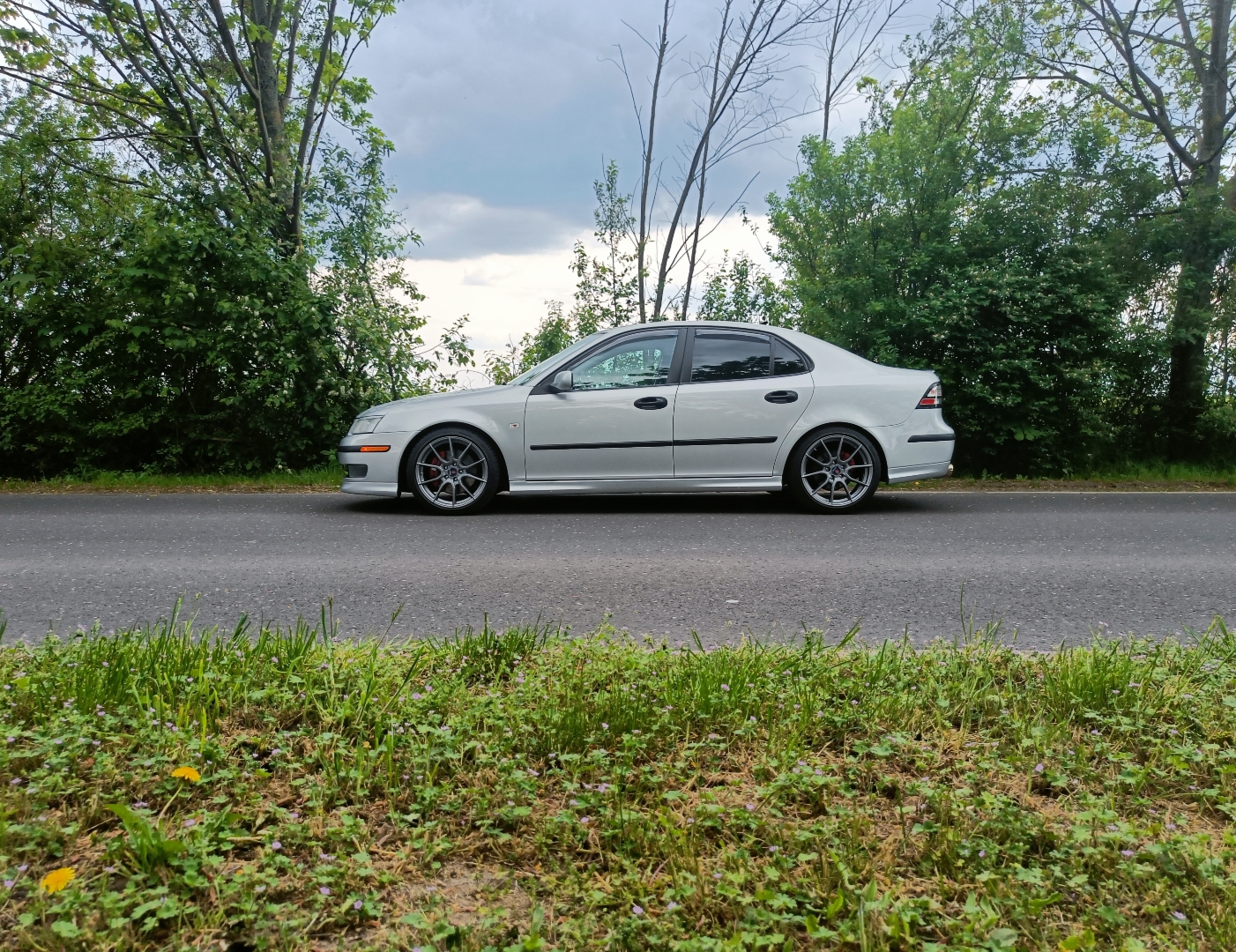

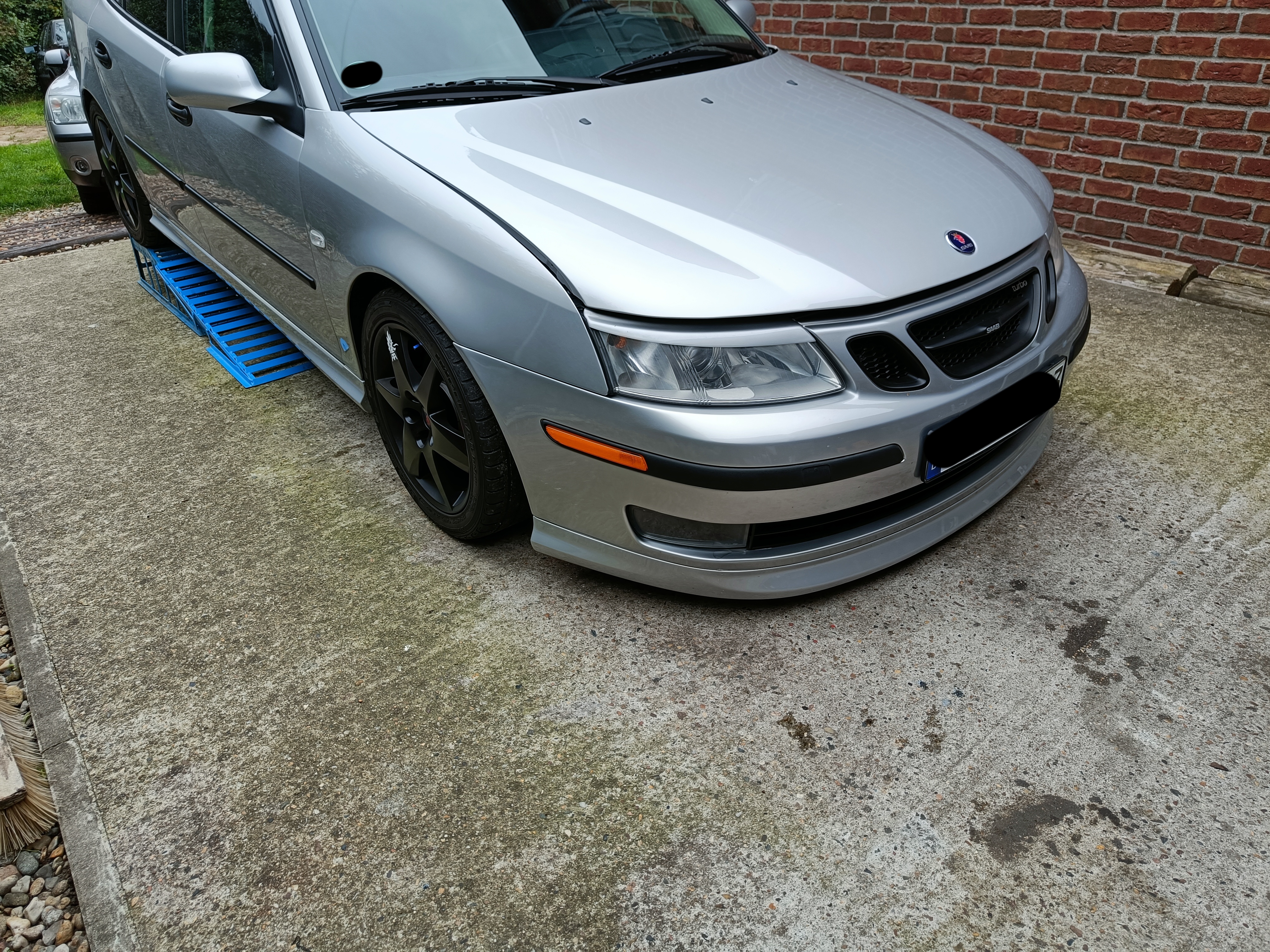

Also ich kann mit der 40 mm Tieferlegung und der Aero Lippe noch ganz gut fahren. Bin seit dem Einbau vor drei Jahren auch noch nie aufgesetzt.
Allerdings solltest du schon wissen wie lang der Saab nach vorn ist, der Bordsteine wegen.
Und du solltest auch wissen bis zu welchem Böschungswinkel du ungefähr Luft hast. Wobei ich hier ganz klar sagen muss, dass bei Parkhäusern oftmals die Schweller bzw. die Abgasanlage eher knapper zugehen.

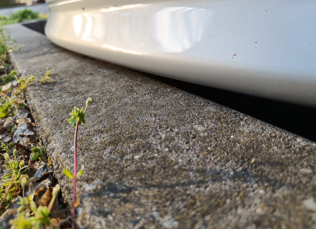

Hier Bilder damit du es etwas besser für dich einschätzen kannst. Und ja am Bordstein habe ich mich tatsächlich auch mal verschätzt, es waren aber immerhin noch 2 mm Luft.🙂

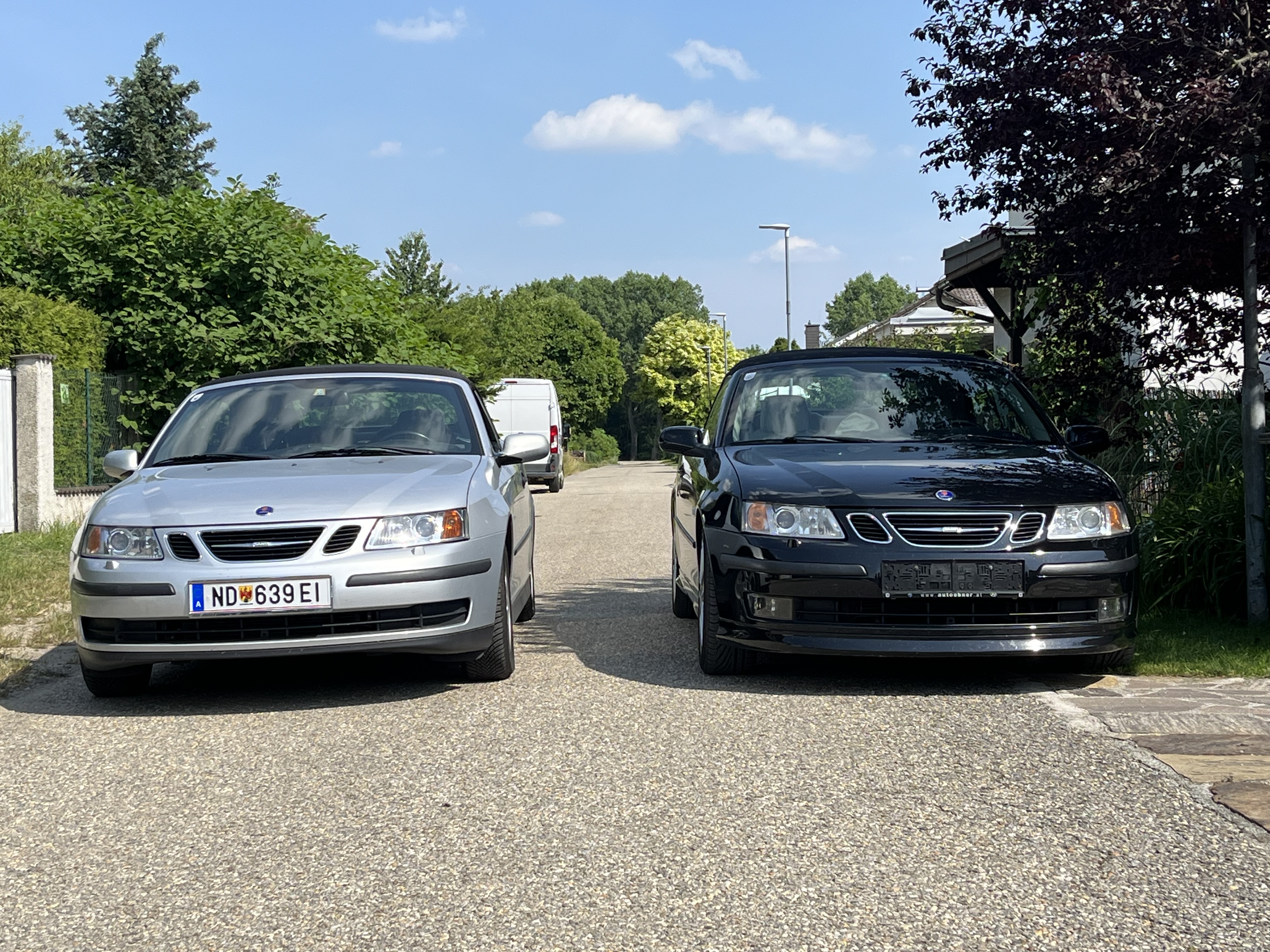

Alles geht, aber man muß schon sehr aufpassen mit der Habsburgerlippe, selbst bei Vectorfahrwerk.
Sie reicht nicht nur deutlich tiefer sondern auch weiter nach vorn.
Hab meinen Aero u.a. deshalb rückgerüstet auf Vectorlippe (sieht auch dezenter aus).
