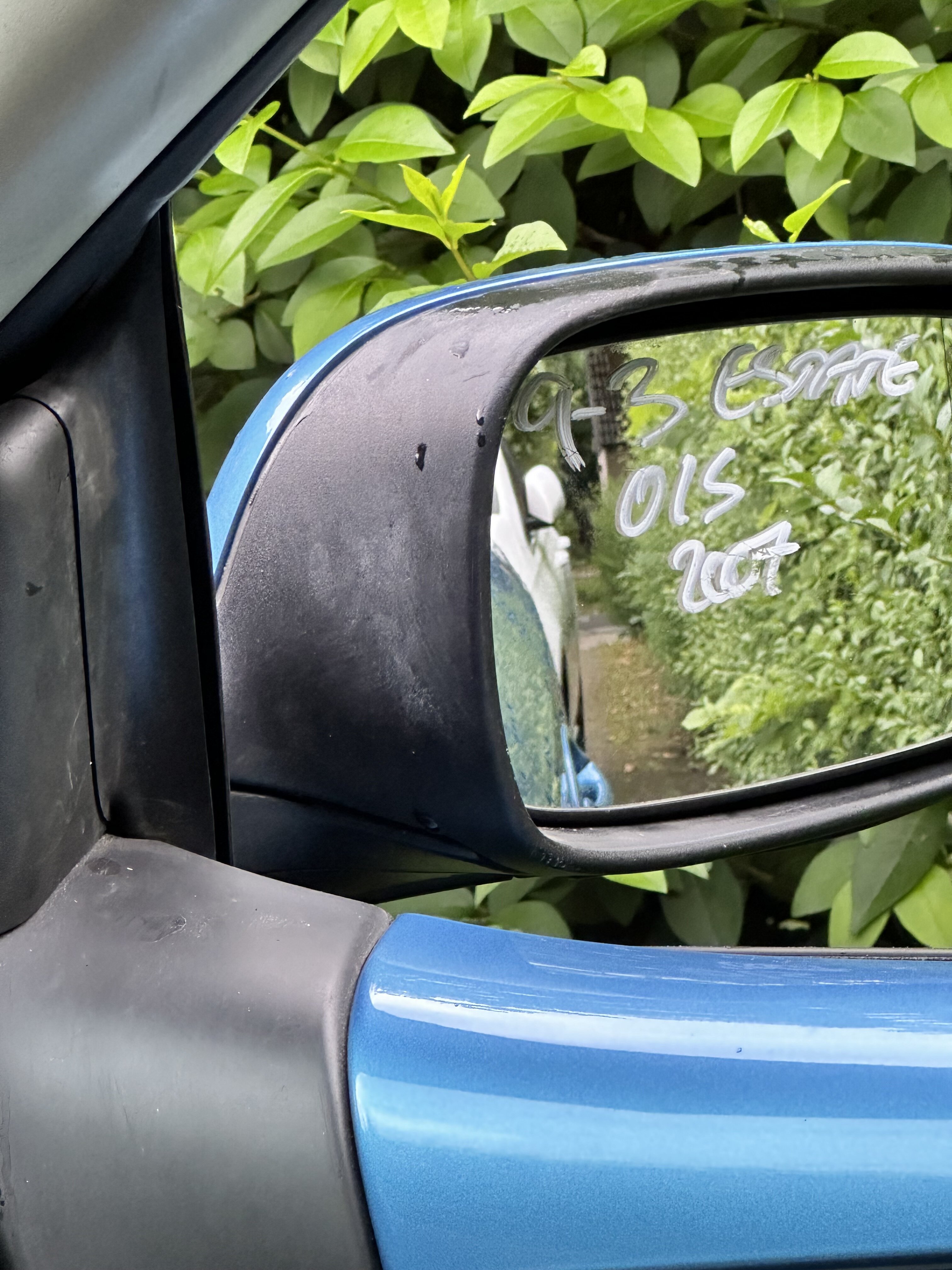

Nun habe ich den kaputten Spiegel, gegen einen gebrauchten Spiegel getauscht, Resultat und Siegerehrung - ich kann das Glas nicht weit genug elektrisch nach innen verstellen um etwas vom Fahrersitz zu sehen. Spiegel steht am Anschlag. Auf das Spiegelglas schon gedrückt um auszuschließen das es nicht eingerastet ist. Mitgelieferte Spiegelglas gegen mein altes Glas getauscht, keine Besserung.
Beim anbauen kann man ja eigentlich nicht viel falsch machen. 3x Motor Schrauben sind nur auf eine Art anzubringen und die 3 Schrauben beim Spiegeldreieck auch. Keine Spalten dort, Spiegel Sitz fest. Schon in jede Richtung geklappt, um eine falsche Position auszuschließen.
Bin ratlos, was kann es sein? Müssen die Spiegel justiert werden? Angeklappt werden?

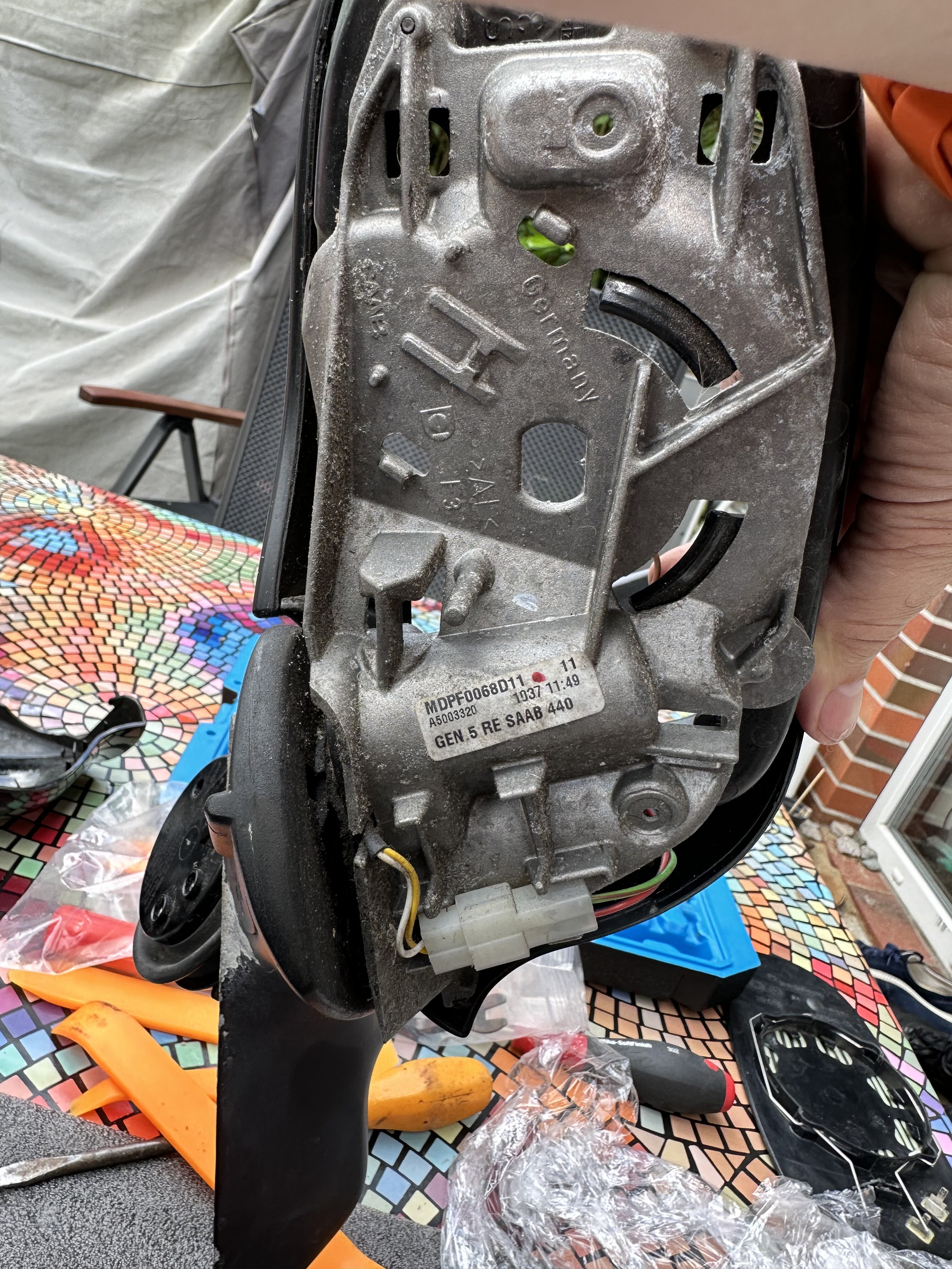

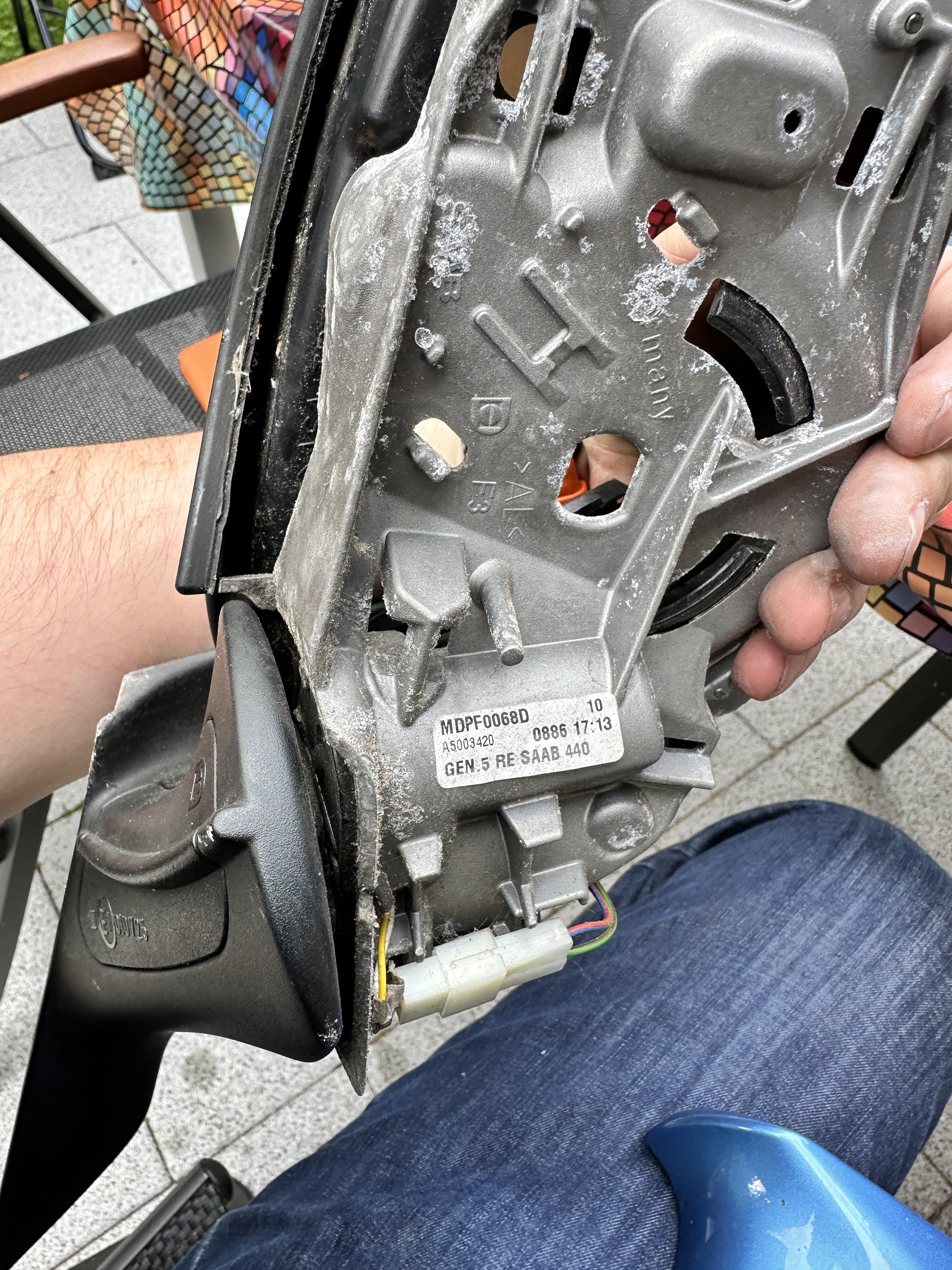

Auf den Bilder der Spiegel, mittleres Bild mein altes Gehäuse, rechtes Bild mein „neues“ Gehäuse.
