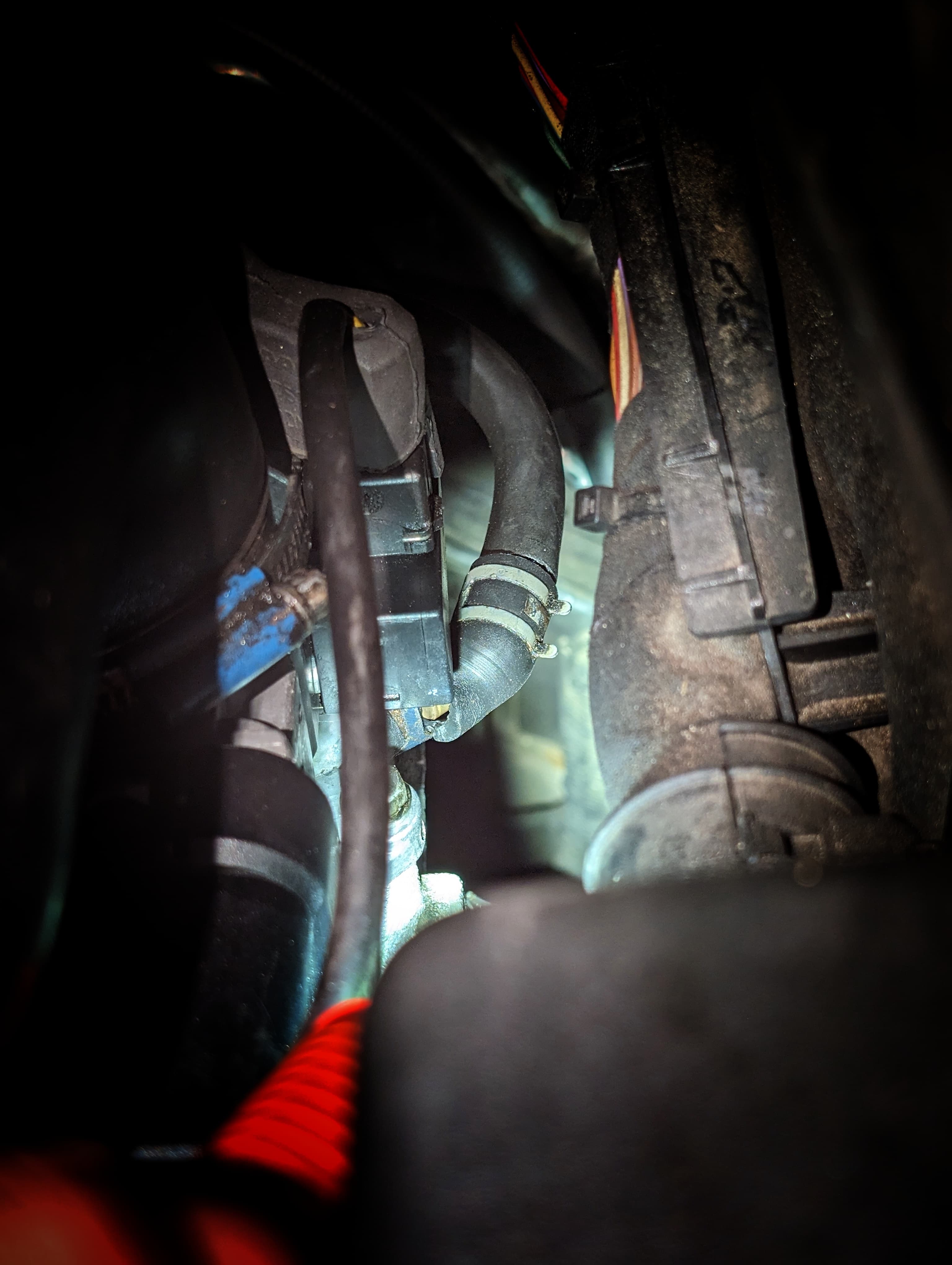

Hi,
beim wieder einbauen der Drosselklappe ist anscheined wie im Bild zu sehen das Verbindungsstück an der Drosselklappe gerissen. Weiß jemand ob man dieses kleine Stück Schlauch einzeln bekommt? Oder welchen Schlauch ich zum ersetzen bestellen muss?1.thumb.jpg.c310967742ebc54de610bd64fac0964d.jpg2.thumb.jpg.2bc3c6115b13d0b935fbf3974e0e0e54.jpg
Klassiker, die Leitung zur Tankentlüftung.
Da tut es jeder benzinfeste Schlauch passenden Durchmessers.
Super ich danke dir. Ich hab online viele gesehen die blaue Silikon Schläuche benutzt haben aber hatte damit ein schlechtes Gefühl. Hab mir Benzinschläuche bestellt, 8mm ID. Und dazu wechsel ich am besten direkt noch die beiden Rückschlagventile. Auf der suche nach den Schläuchen hab ich gelesen das wenn diese Ventile kaputt gehen, die Anzeige vom Turbo nichtmehr ins rote geht. Ich dachte das meine Turboanzeige nicht ins rote geht sei normal, weil dies seit Kauf so war und ich das gefühlt hatte der Turbo Druck ist in ordnung. Mal Schauen wie es nach dem Wechsel aussieht.

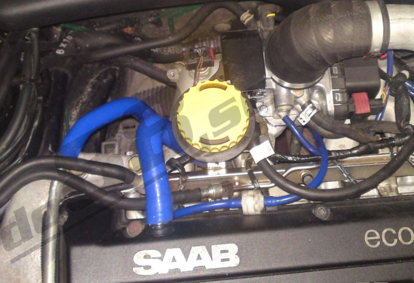

Und ja, Silikonschlauch geht auch da (muss ja nicht blau sein... :cool:).
Da ich Silikon an der Tankentlüftung selbst noch nicht eingesetzt habe, kann ich nicht sagen wie widerstandsfähig das normalerweise für die Unterdruckschläuche verwendete Material gegen den ständige Benzin(dampf)kontakt ist.
Aber dafür gibt es ja auch was, z.B.: https://www.sandtler24.de/samco-sport-pro-fuel
