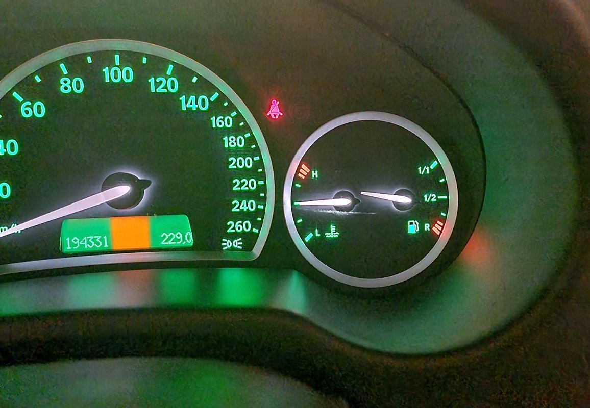

Folgendes: Der Tank ist ca. 70% voll, die Tanknadel zeigt aber einen Füllstand von ungefähr 150% oder 160%. Also weit links von "voll". Diese Angabe vermag ich als Neuling nicht recht zu deuten. Ist der Wagen so sparsam, dass der Sprit beim Fahren mehr wird statt weniger? Wo tut er die überschüssige Menge hin? Oder ist die Anzeige serienmäßig sehr schludrig kalibriert? Oder gibt es eine geheime und äußerst großzügig bemessene Reserve zusätzlich zu den 58 Litern?
Was ist da zu tun? Ein aussagekräftiges Lichtbild im Anhang.

Du kannst es versuchen neu zu Kalibrieren. Du muss die 10A Sicherung von dem Armaturbrett abziehen (leider habe die Position jetzt nicht mehr im Kopf vermutlich 13) und dann wieder reinstecken. Dadurch werden alle Zeiger neu eingestellt.
Sieht nach Stellmotor defekt aus. In der Theorie schnell repariert. In der Praxis brauchst du ein Tech2 um es zu verifizieren und am Ende zum Einstellen.
Das hat den Trick getan! Heissa!
Vielen, vielen Dank!
(es ist die 10A Sicherung Nummer 4)

Wie Nil weiter oben schreibt, ist sicherlich der Schrittmotor, der die Nadel der Tankanzeige bewegt, für das Problem verantwortlich. Damit scheidet der Geber aus. Der erfolgreiche Trick mit der Sicherung bestätigt das nach meinem Verständnis. Habe das gleiche Problem (gleiche Symptome, gleicher Trick mit Sicherung). In meinem Fall ist es allerdings der Schrittmotor für die Temperaturanzeige.
