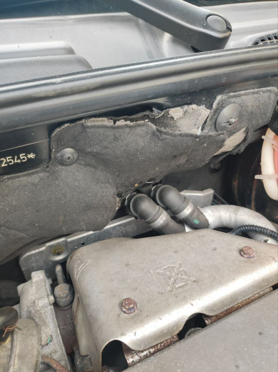

Unser 9-3 verliert Kühlwasser am Heizkühler (linker Schlauch zum Thermostat). Siehe Foto
Ich habe über die Suche geforscht und erfahren, dass angeblich der Wechsel einer Dichtung vonnöten ist.
Hat jemand Erfahrung ob damit die Sache erledigt ist, ist es sinnvoll nur das Kunststoffformstück zu tauchen oder lieber einen kompletten Schlauch kaufen?
Ich möchte gerne vermeiden, dass ich in Kürze wieder ran muss.
Danke für eure Antworten im Voraus!
In der Regel ists nur der Dichtring innen (müsste irgendein Standard O-Ring sein).
Aber je nachdem wie alt und porös der Gummischlauch ist, macht natürlich ein Neuteil Sinn.
Die Schläuche müsste es bei Skandix (oder Ebay) noch geben.
