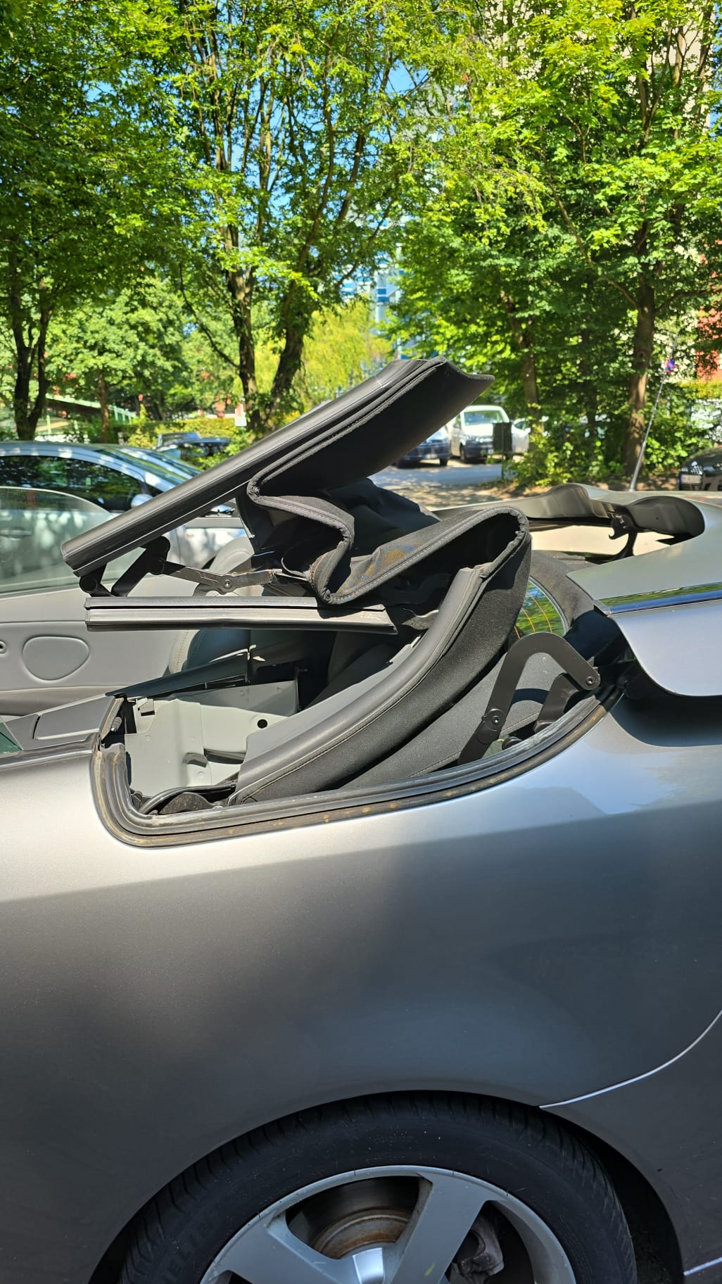

Moin, ich habe das Problem das das Dach halb aufgefahren ist und der Klappenteil mit der Scheibe hinten aufliegt, also nicht nach unten gefahren ist. Dadurch öffnet das Dach nicht weiter und es lässt sich auch nicht schließen. Der versuch das Dach manuell zu bewegen hat leider nichts gebracht. Hydraulisch hebt sich die vordere Dachkante hoch, bleibt in der obersten Stellung aber stehen.
Hat jemand einen Tipp wie das Dach entweder auf oder zu geht?

a) am besten zu zweit, eine® links, eine® rechts, besser noch eine® in Reserve.
b) schau dir mal das Video an.
Ab 0:09 sieht man, dass der Spriegel unter/hinter der Heckscheibe zuerst nach unten muss um hinten unter zu tauchen wenn das Dach schließt. Das scheint bei dir schief gegangen sein, der blieb oben und legte sich dann auf die Hinterkanten vom Verdeckkasten. Und wird sich wohl nur umgekehrt manuell, händisch zurück bewegen lassen.
viel Erfolg
Flemming
Vielen Dank für die Antwort. Mal sehen ob ich das hinbekomme , ansonsten geht es nächten Montag in die freundliche SAAB Werkstatt die z.Zt. leider Betriebsferien hat.:smile:
