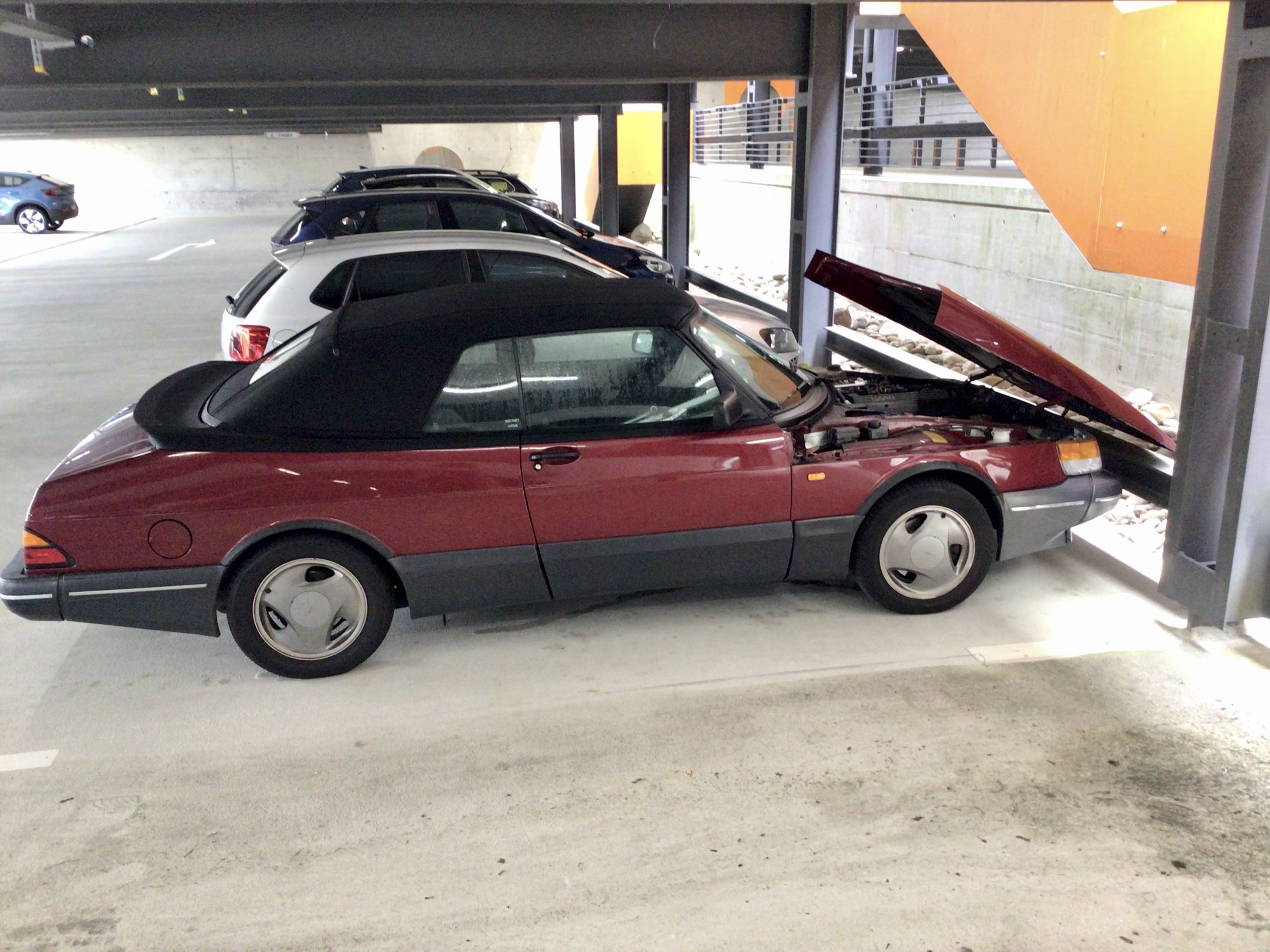

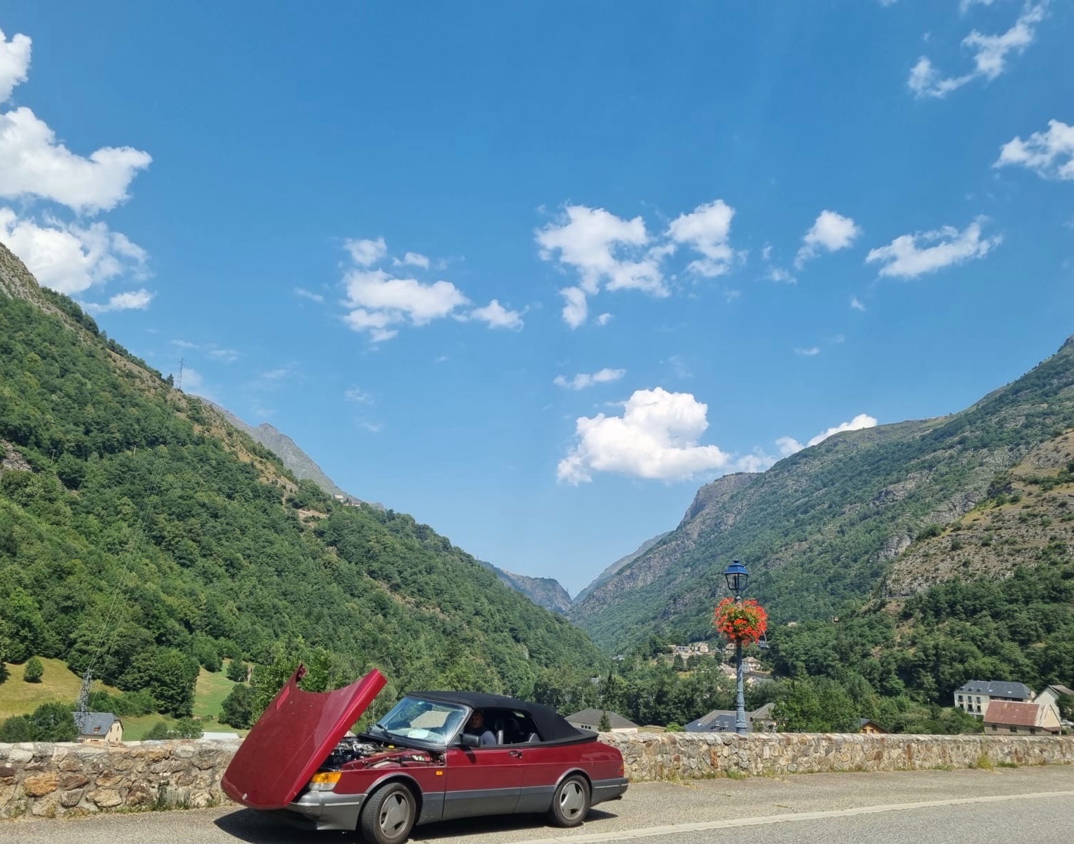

Midi-Pyrénées, Freitag - Limburg, Sonntag : Wie sich die Bilder gleichen…
Dazwischen fast 1500 km Autobahnfahrt ohne weitere Probleme, die Kiste sprang zuletzt (bei Regenwetter und Temperaturen um 20 Grad) auch wieder problemlos nach dem Abstellen an. Da ist ein mechanischer Defekt an der Pumpe doch eigentlich wenig wahrscheinlich. Oder?
